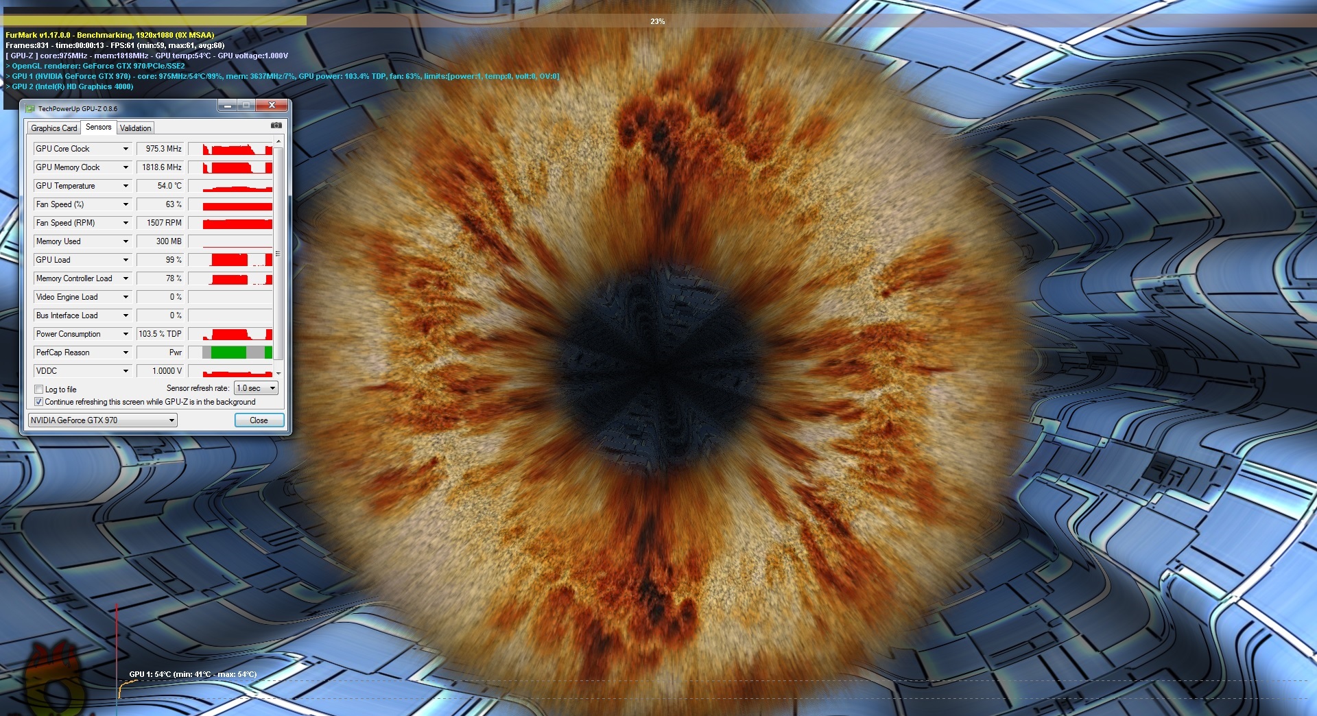

ich habe gerade mal Furmark durchlaufen lassen, ohne zu übertakten, nur um zu sehen, welche Leistung sie ohne OC bringt. Dabei ist mir aufgefallen dass der Takt nicht mit den Spezifikationen übereinstimmt.

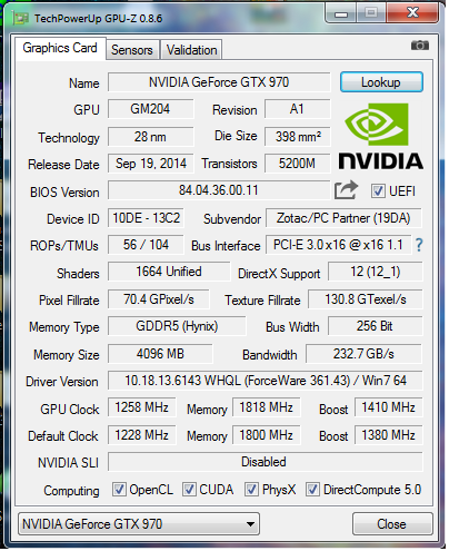

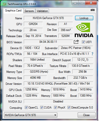

Normalerweise hat sie folgende Werte
Ich bin verwirrt. Ich habe nichts verändert im Zotac Firestorm, habe auch alles nochmal auf Resettet und gespeichert, trotzdem keine Änderung.
Ist die Grafikkarte kaputt?
Der Bench läuft auf 60 FPS.......
Vsync im Treiber an? ;)
wo seh ich das? Bzw wo kann ich das Einstellen?
Siehst du doch im GPU-Z Screen, dass du im Power Limit bist (grüner Balken). Nimm ein anderes Programm wie Heaven oder Valley. Furmark sollte man nicht mehr benutzen, da es "nicht realistische" Belastungen erzeugt, die deiner Graka durchaus schaden können.
mfg
In dem nVidia-Systempanel. Bei dem Powerlimit stimme ich zu!
Vielen dank. Mit heaven stimmt alles wieder :p hatte schon angst^^

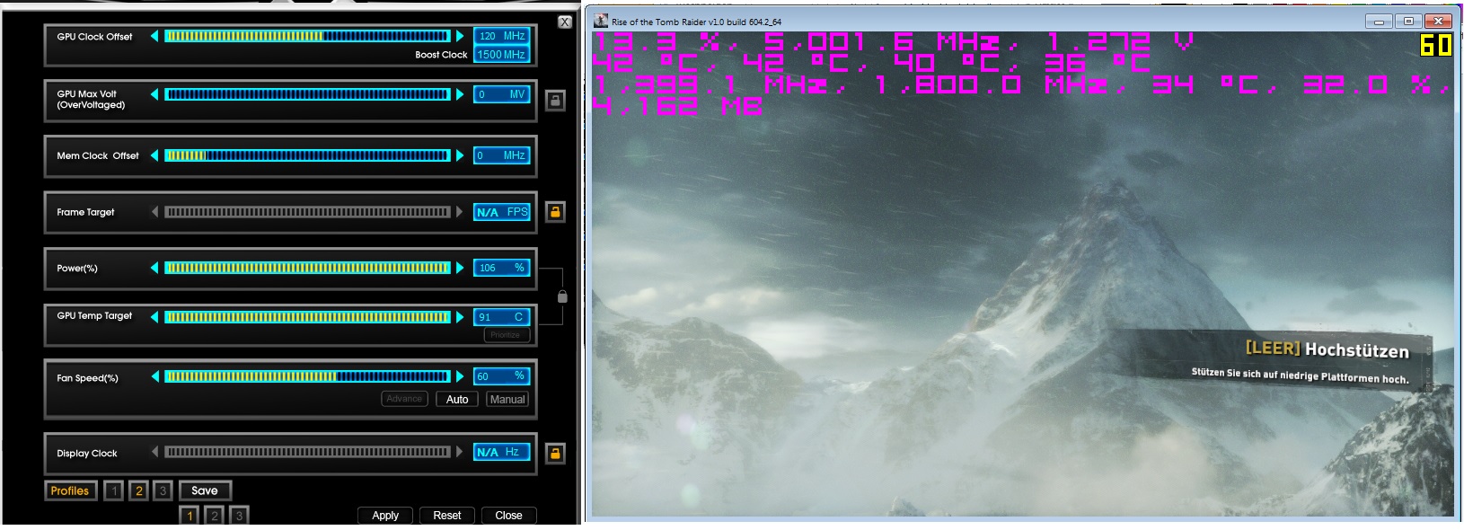

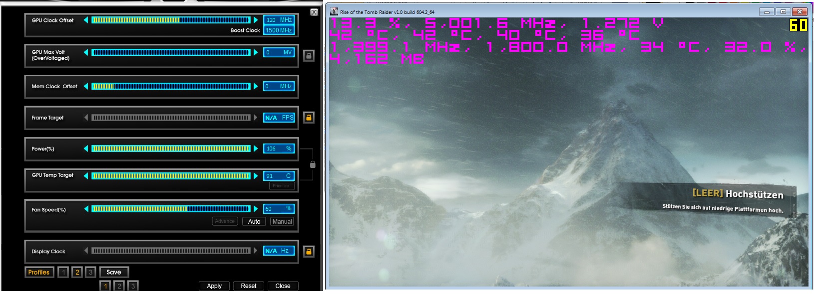

Also das Problem besteht weiterhin. Ich lasse mir nun per Rivertuner und HWInfo den GPU Takt ingame anzeigen und bei Witcher 3 sowie Rise of the Tomb Raider ist der max. GPU Takt auf 1399 MHZ.
Im FireStorm hab ich unter Advanced die MHz auf 1500MHZ angehoben und das Power% auf 106% gestellt.
Was muss ich machen, damit die GPU auf 1500MHz Taktet?
Musste Rise of the Tombrider in den Fenstermodus schalten damit ich einen Screenshot machen konnte, sonst war das Bild nur schwarz.
Ich habe Testweise auch auch die GPU Max Volt auf 88MV gestellt, brachte aber kein Unterschied
Wenn du dir sicher bist, dass du im Power Limit bist, dann ja. Kannst du ja wie oben bei deinem Furmark Test mit GPU-Z oder mit Afterburner nachschauen. Kann natürlich auch sein, dass die 106% für 1500 Mhz nicht mehr reichen, dann musst du das Bios bearbeiten.
Ich hatte scheinbar den falschen Takt per HWInfo anzeigen lassen. Nun ist es korrekt.
