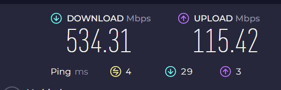

So sollte ein Ping beim Speedtest aussehern (3ms im Upload), allerdings ist das Glasfaser, aber bei DSL zuvor war es jeweils 1ms mehr also immer noch sehr gut. Die 152ms bei Dir sind übel und NICHT gut, aber das weißt Du ja schon.
Was sagt denn der Provider zu solch hohen Pings bei Dir?
Schon mal darauf angesprochen?
Es kann der Router sein (hier FB 7590), kann ein Defekt sein. Firmware aktuell?
Ich hatte bei meinem DSL zuvor auch eine FB 7590, die hat aber nicht grundsätzlich so ein Problem.
