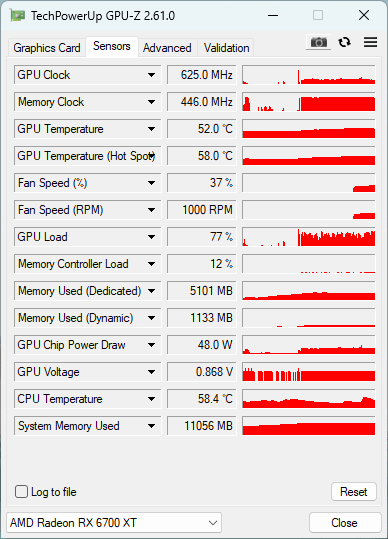

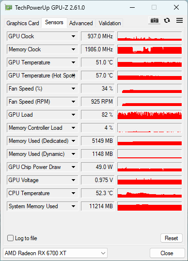

Danach kannst du den ScreenSchot von GPU Z hier posten (einmal während des Spiel und einmal mit den maximalen Werten).
-Treiber sind alle installiert
-unten die werte
Im allgemeinen würde ich sagen läuft es jetzt stabiler was mir noch aufgefallen ist wenn es mal so 10min läuft werden die Ruckler immer weniger.

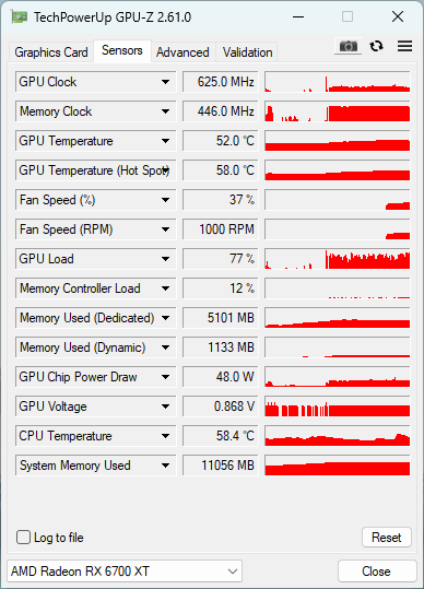

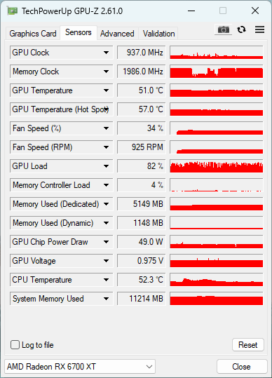

Ist das auf dem Bild während des Spiels?
1000 MHz statt 2300-2400 MHz und nur 50 Watt Verbrauch?
Ist da Vsync eingeschaltet?
Farming Simulator braucht vermutlich nicht viel GPU-Power ;-)
