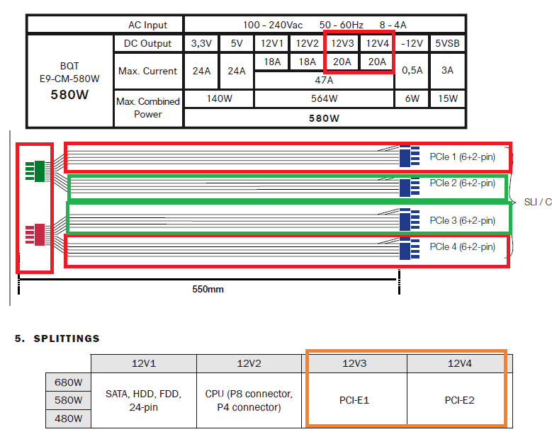

Ist die Karte richtig angeschlossen?Multirailnetzteil und vermutlich nur ein Kabel vom Netzteil zur Grafikkarte! Eines von PCIE 1 und eines von PCIE 2 sind hier meiner Ansicht nach anzuschließen!Vorher würde ich keine anderen Fehler vermuten oder suchen!

Test zur Karte, zieht sich gut was rein 300W und mehr und deine beiden Rails für die Grafikkarte haben jeweils "nur" 240W! Also ist es von Nöten auch alle verfügbaren Rails zu benutzen! 75W vom PCie Slot kommen zwar noch von einer dritten Rail aber trotzdem wirds gerade unter Last knapp!
https://www.computerbase.de/artikel/grafikkarten/asus-radeon-rx-vega-64-vorserie-test.60604/seite-3
danke für den Hinweis. Ich habe die Karte über ein Kabel, das 2 8-Pin Ausgänge hat, verbunden(also das mit dem grünen Stecker auf deiner Abbildung). Ich verstehe aber nicht ganz wie du das meinst, wie ich sie anschließen soll. Die Karte hat ja nur 2 8-Pin eingänge, die damit alle belegt sind, da kann ich ja das PCIE2 nicht auch noch anschließen. oder soll ich 1 8-Pin von PCIE1 und 1 8-Pin von PCIE2 verwenden?

1 8Pin von PCIE1 und ein 8 Pin von PCIE2 richtig!:daumen:
Wie ich schon schrieb läuft die Karte bei dir an einer Rail angeschlossen an der Kotzgrenze!
240W von PCIe 1 + 75 vom PCIe Slot= 315W Theoretisch / Grafikkarte zieht unter Last 300-350W Theoretisch! Test hier auf CB oben angepinnt!
Während AMD die Referenzkarte auf ein Power Limit von 300 Watt konfiguriert hat, setzt Asus für die Radeon RX Vega 64 Strix 320 Watt an – so viel benötigt die Grafikkarte auch in The Witcher 3! ZITAT!
