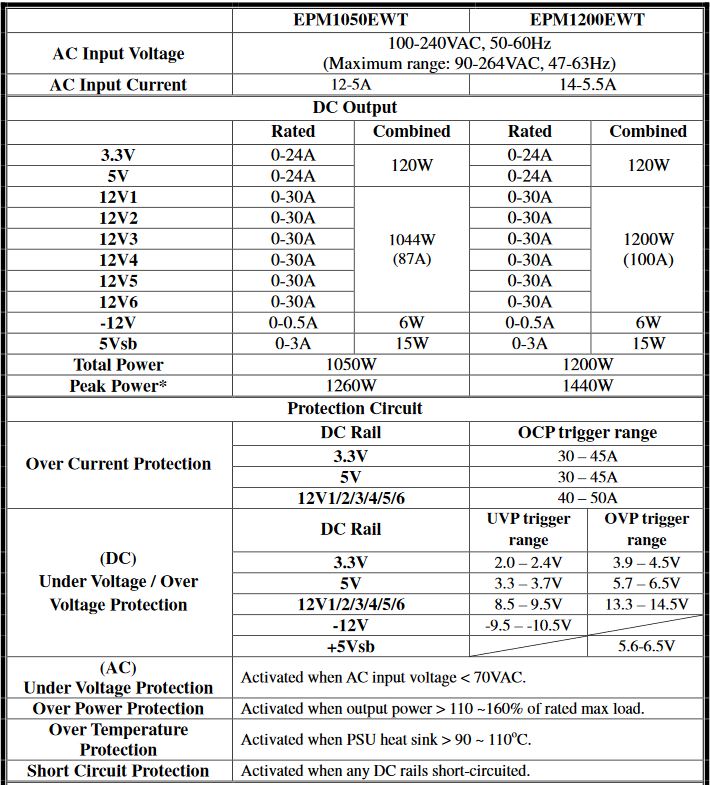

Ich habe mir jetzt ein 1200W Platimax EPM1200EWT netzteil besorgt.
Laut Anleitung unterstützt es auf allen Leitungen 0 Ampere.
Die Abstürze treten aber immernoch auf, genauso wie davor.
