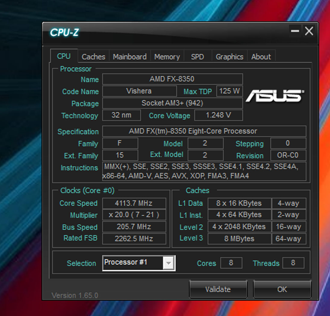

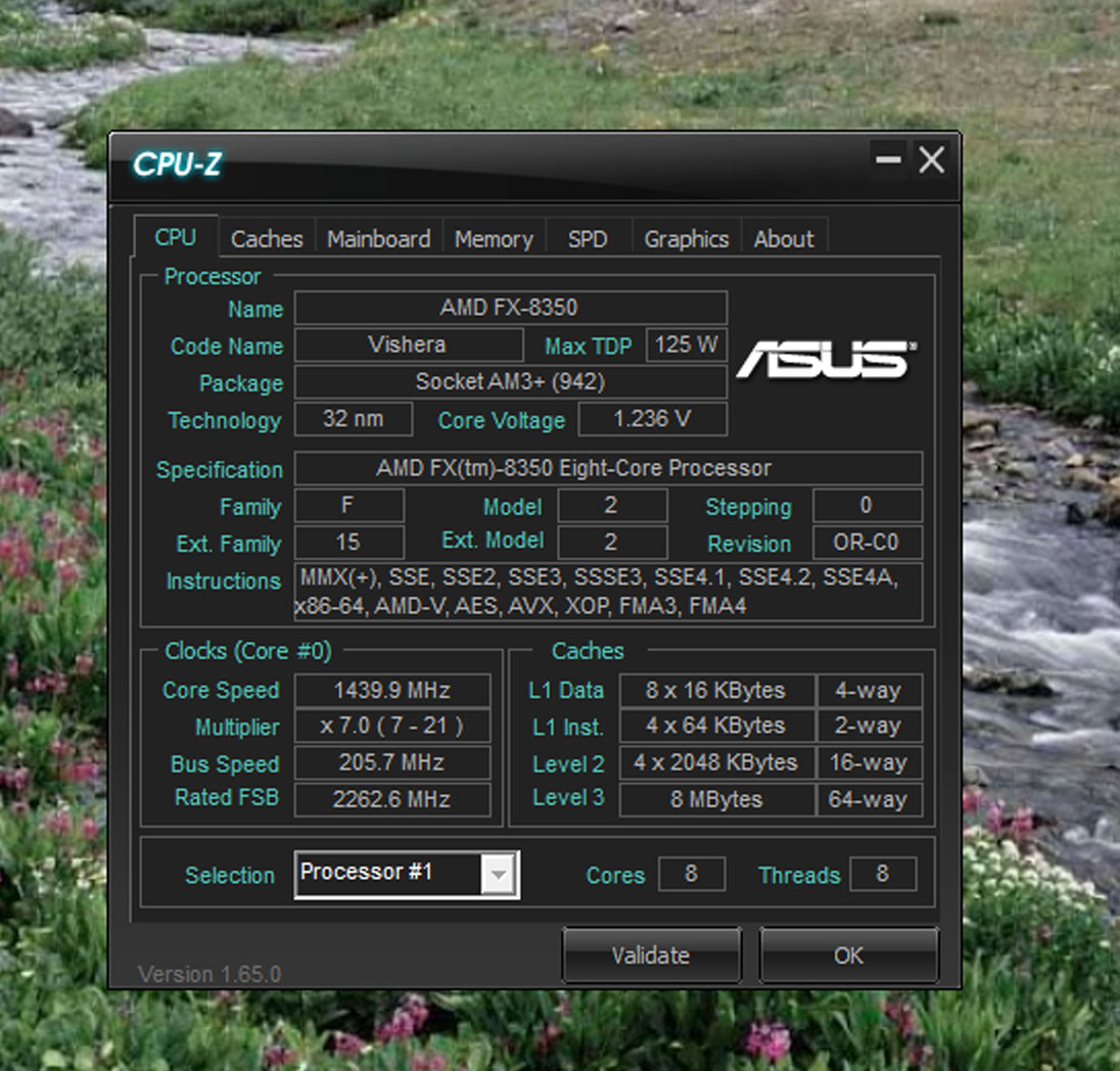

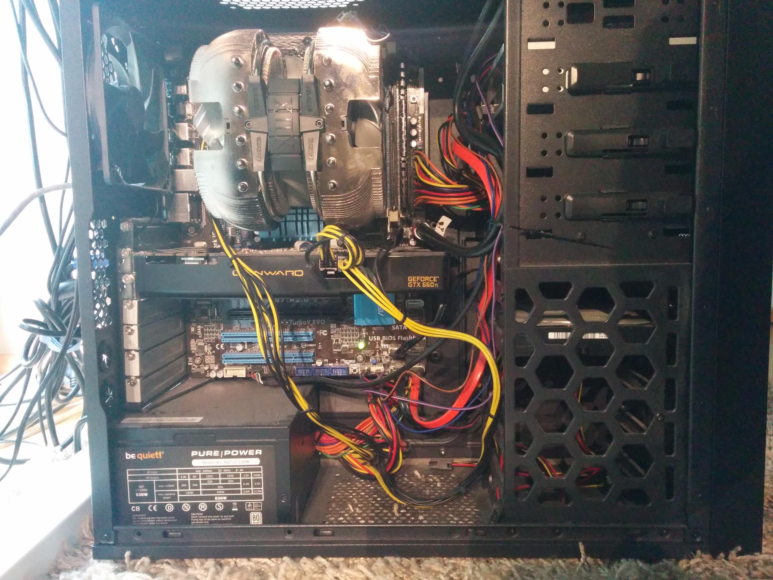

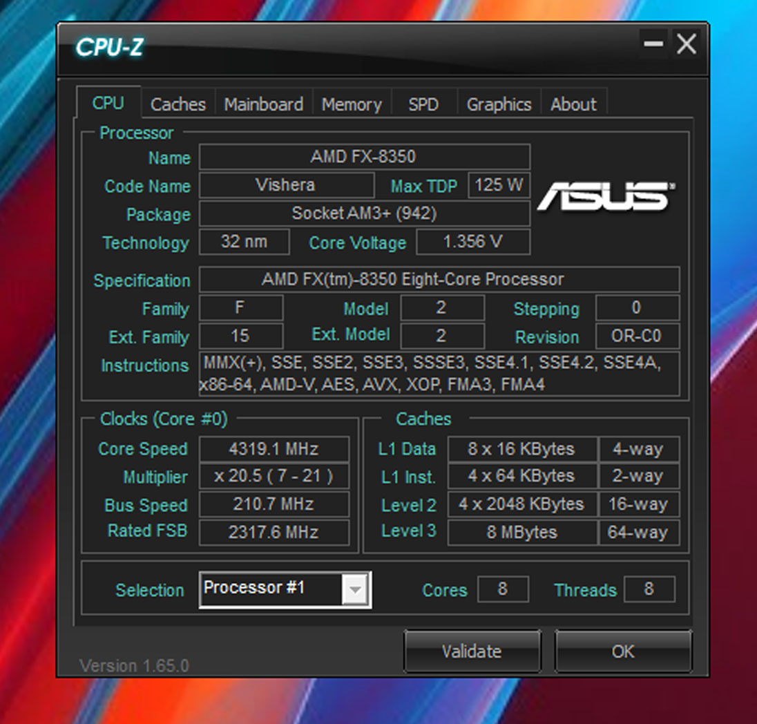

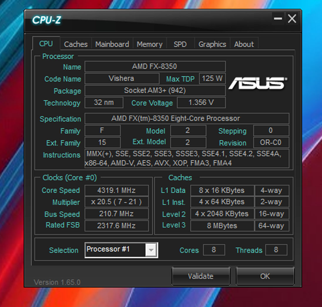

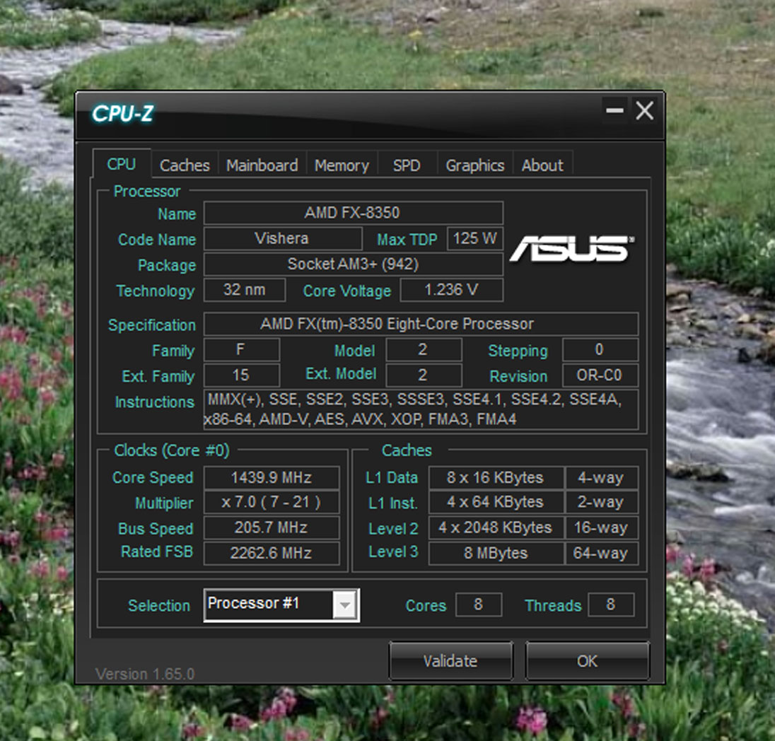

Guten Tag alle zusammen,
ich kämpfe seit einem guten Jahr mit zufälligen BSOD, deren Ursache ich nicht herausfinden kann. Die Fehler treten meist (aber nicht immer!) auf, wenn der PC etwas beansprucht wird (z.B. beim spielen, rendern, bilder bearbeiten etc.). Da bei nahezu allen abstürzen hall.dll im Stacktrace als letzter Eintrag vor dem Crash eingetragen ist, bin ich schon länger von einem Hardwaredefekt ausgegangen...nur welches Bauteil? Überhitzung schließe ich aus, da sowohl Prozessor (FX-8350) als auch Graka im grünen Temperaturbereich liegen (unter Volllast 50°C und 79°C). Den Ram hab ich auch schon ausführlich getestet, auch hier keine Fehler.
Auffällig war/ist jedoch, dass ich den BSOD mit Prime96 bei bestimmten Einstellungen ("In-Place large FFts") innerhalb weniger Sekunden auslösen kann, wobei kurz vor dem Crash immer mehr Threads wegen zu vielen Fehlern abschalten und somit die zugehörigen Kerne aufs minumm runtertakten (der Prozessor ist nicht übertaktet).
Aufgrund dieses Verhaltens wurde der Prozessor bereits ausgetauscht, das Phänomen besteht weiterhin.
Die Windows-System Files wurden auch schon überprüft etc., auch hier keine Auffälligkeiten oder Fehler.
Da ich so langsam mit meinem Latein am Ende frag ich jetzt mal hier nach, hoffentlich kann mir jemand mit meinem "Problemchen helfen"
Vielen Dank schonmal im Vorraus
Grüße Benedikt
Hier sind die per Bluescreenview exportierten Dumps, auf nachfrage kann ich die ganzen Dumps (es sind ne ganze menge^^) auch gerne hochladen, aber Zips werden ja in Foren nicht gern gesehen, deswegen erstmal so:
Grüße Benedikt
