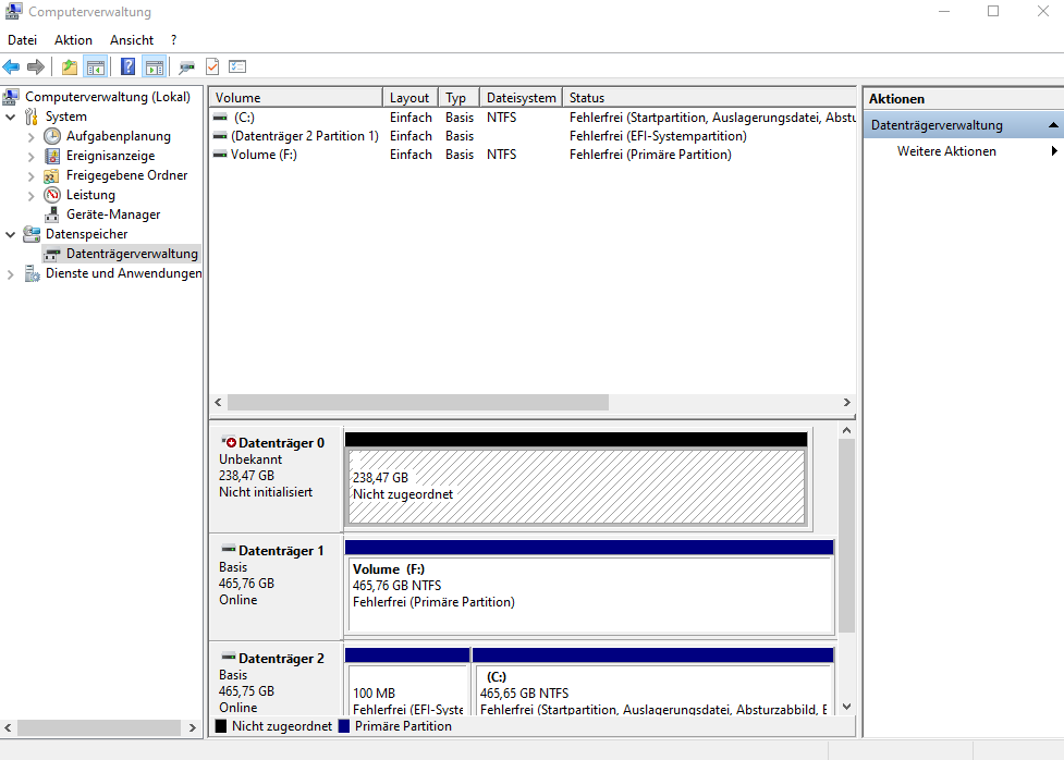

Ein Bild aus der Datenträgerverwaltung wäre hilfreich...

Geht um die 250er nehme ich an - was passiert wenn du auf den roten Pfeil klickst?

Ist vermutlich einfach defekt. In der Datenträgerverwaltung initialisieren und formatieren. Geht das nicht, wird sie hinüber sein.
Was für eine SSD ist es überhaupt?
Ja, genau um die geht es. Bei dem roten Pfeil kann man eine Datenträgerinitialisierung machen, die aber auch die "Zugriff verweigert" Fehlermeldung hervorbringt.

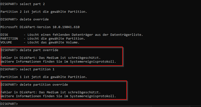

Per Diskpart die Partitionen löschen und dabei den Parameter "override" angeben.
nface schrieb:
Aber auch das ist mir nicht möglich, da mir immer wieder gesagt wird, dass ich keinen Zugriff habe. Egal ob ich es über die Datenträgerverwaltung oder über diskpart probiere.
Über die Verwendung von override bei Deinen Diskpart Versuchen hattest Du eben nichts erwähnt.
Dann nimm die SSD in den Focus und führe zunächst den Befehl: "attributes disk clear readonly" aus, um den Schreibschutz zu entfernen.
Hat leider nicht geholfen.
Ja, dann würde ich auch sagen, dass diese SSD wohl nicht mehr zu verwenden ist.
