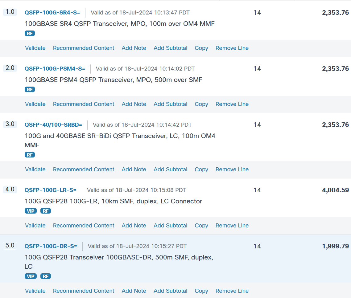

gaym0r schrieb:
100G-SR1 Transceiver sind teurer als 100G-LR, wo ist das also ein Argument für Multimode Verkabelung?
Wenn Du sowas wie den QSFP-100G-SR1.2 von Cisco meinst und mit einem QSFP-100G-LR-S vergleichen möchtest: ersterer liegt bei $2000.- (Liste) und letzterer bei ungefähr dem doppelten.
Bei Aruba bzw. Fortinet müsste ich morgen mal schauen, wo deren Preisniveaus liegen.
