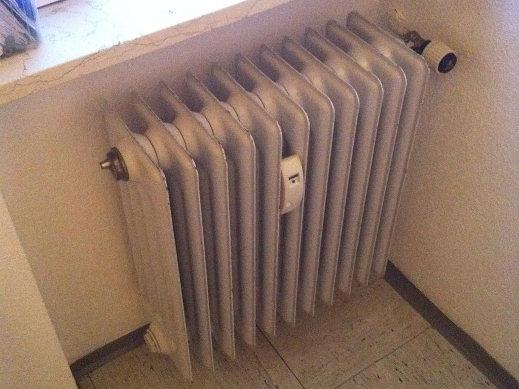

Die Heizungen sind alte aus den frühen 80er. Die Heizung im Wohnzimmer/Schlaffzimmer/Küche sieht in etwa so aus (nur deutlich länger):
Im Bad sind die Lamellen etwas dicker und die Heizung von der Länge her wie auf dem Bild.

Danke für die Antworten. Ich sage ja nicht, dass die Heizungen überhaupt nicht gehen. Der Wirkungsgrad ist halt etwas schlecht. Warm werden die, dauer halt nur lange und die werden nicht in der kompletten Höhe warm. Meist nur bis zu der Stelle wo der Verbrauchszähle ist und ein wenig darunter.

Wie schon gesagt, das Problem ist nicht der Heizkörper. Die verschleißen erst mal nicht und gerade die "modernen" 99€ Blechkisten sind Grütze. Hier liegt der Fehler im Heizungssystem: Entlüften + ggf. Wasser nachfüllen, hydraulichen Abgleich durchführen. Dann wird es auch wieder warm. Setzt natürlich auch den Zugang zur Heizung vorraus.

@NichtIch
Das sind parallele Heizungsrohre. Wenn die zu sind, verrostet oder verkalkt, dann wird der Heizkörper nur sehr träge warm, weil die parallelen Kreise alle zu sind. Es kann also nur sehr wenig Wasser/Flüssigkeit durch. Dann braucht es elendig lange bis es warm wird, mit Pech genau dort wo das Zählelement ist, und dann müsste man sie länger laufen lassen, damit der gesamte Heizkörper warm wird und seine Wärmeenergie an den Raum abgibt. Entlüften sollte auf jeden Fall, ich denke aber eher nicht, dass es daran liegt.
Ansonsten wie Exar_Kun schreibt.
Die Idee mit der Wärmeenergie aus Strom ist nonsense. Auch gibt es keine "alternativen Wärmeenergien". 1000W Heizleistung sind 1000W Heizleistung, ob das jetzt als Infrarot ankommt oder als Heizlüfter ist da egal.
In meinem Beitrag ging es mehr darum aufzuzeigen, dass es i.d.R. Zu kurz gedacht ist dem Heizkörper die Schuld zu geben und sondern das ganze System betrachtet werden muss. Ob es ein paralleles System ist oder nicht war mir da nicht ersichtlich. Und dennoch ist vorallem auch ein hydraulischer Abgleich wichtig und dass Heizungsrohre verkalken wäre mir neu, da das Wasser im Heizungssystem üblicherweise über Jahre das gleiche ist. Somit ist die spezifische Menge Kalk im Heizungssystem definiert und es kommt kein neuer Kalk hinzu. Ich habe selbst erst in einem Gebiet mit sehr hartem Wasser Heizungen zurückgebaut. Rohre weit über 30 Jahre alt, wohl 40, innen gab es quasi keine Ablagerungen. Und die meist verwendeten Kupferohre rosten nicht. Die von dir beschrieben Situation tritt auch bei fehlendem/falschen hydraulischen Abgleich. Den man sich aber in die Haare schmieren kann, wenn nicht entlüftet ist.
