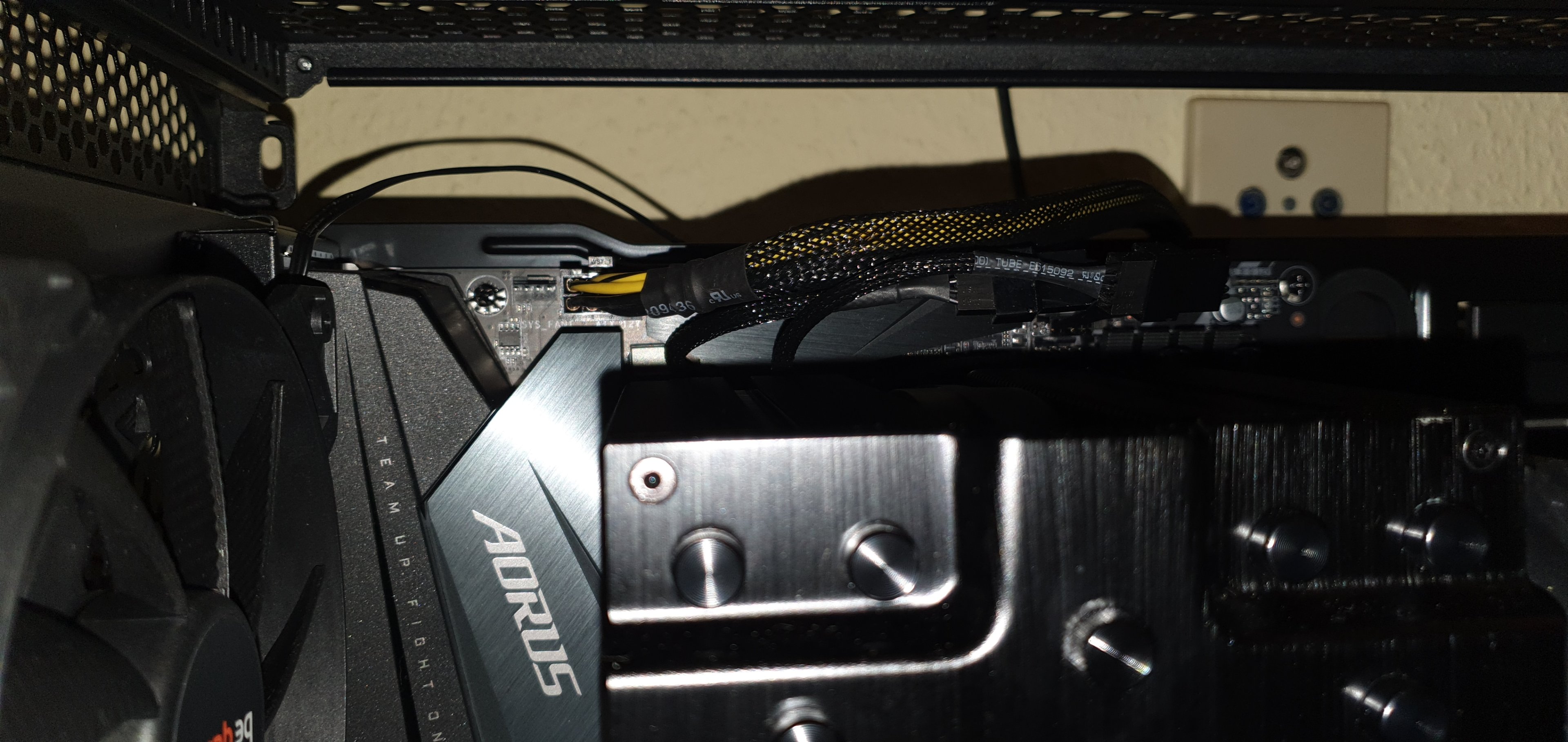

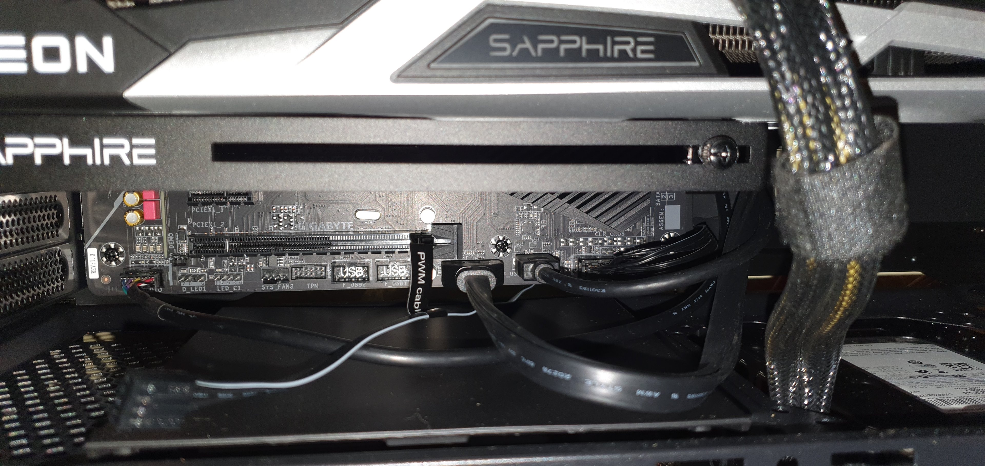

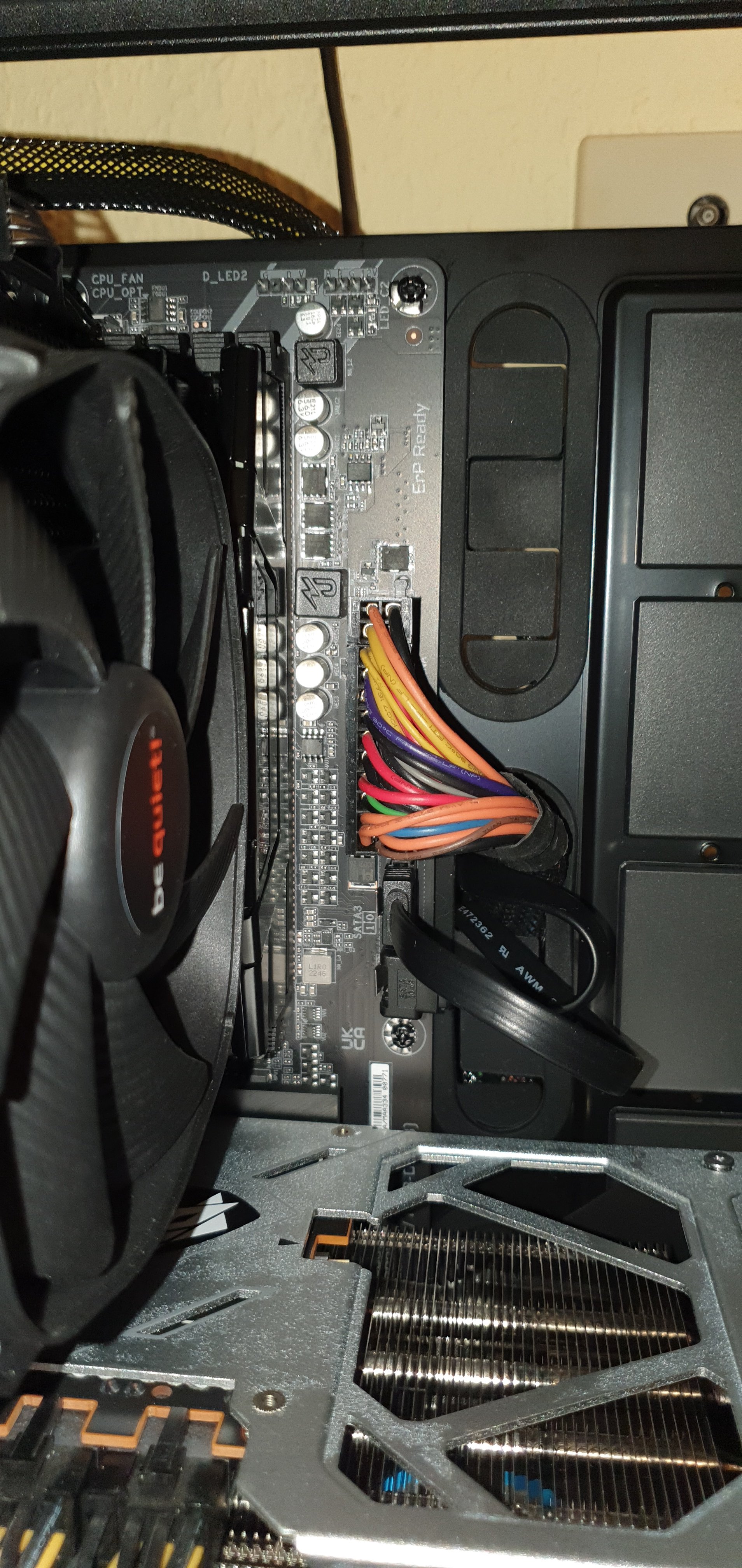

: Ich bekomme kein Bild auf den Monitor - kein Bios. Der Computer geht an , die Lüfter drehen, nach zwei Sekunden gehen die Lichter des Mainbords an und es sieht alles normal aus. Keine Signalausgabe über den DP des Mainboards /der Grafikkarte.
Gelesen habe ich einiges und fühle mich unsicher.

Schau dir die Stecker am Board nochmal genauer an, ob diese sitzen. Sieht man von der Seite, dürfte kein Spalt sein.
Auf den Fotos leider nicht zu sehen

Sieht die GPU im ersten Bild aus als würde sie runterhängen? Das mögen die PCBs leider gar nicht.
Die Kante vom Gehäuse ganz unten ist aber auch schief zum Bildrand, sodass es auch nur die Kameraperspektive sein mag - in dem Fall ist alles bestens und dieser Kommentar unbeachtlich. :)
