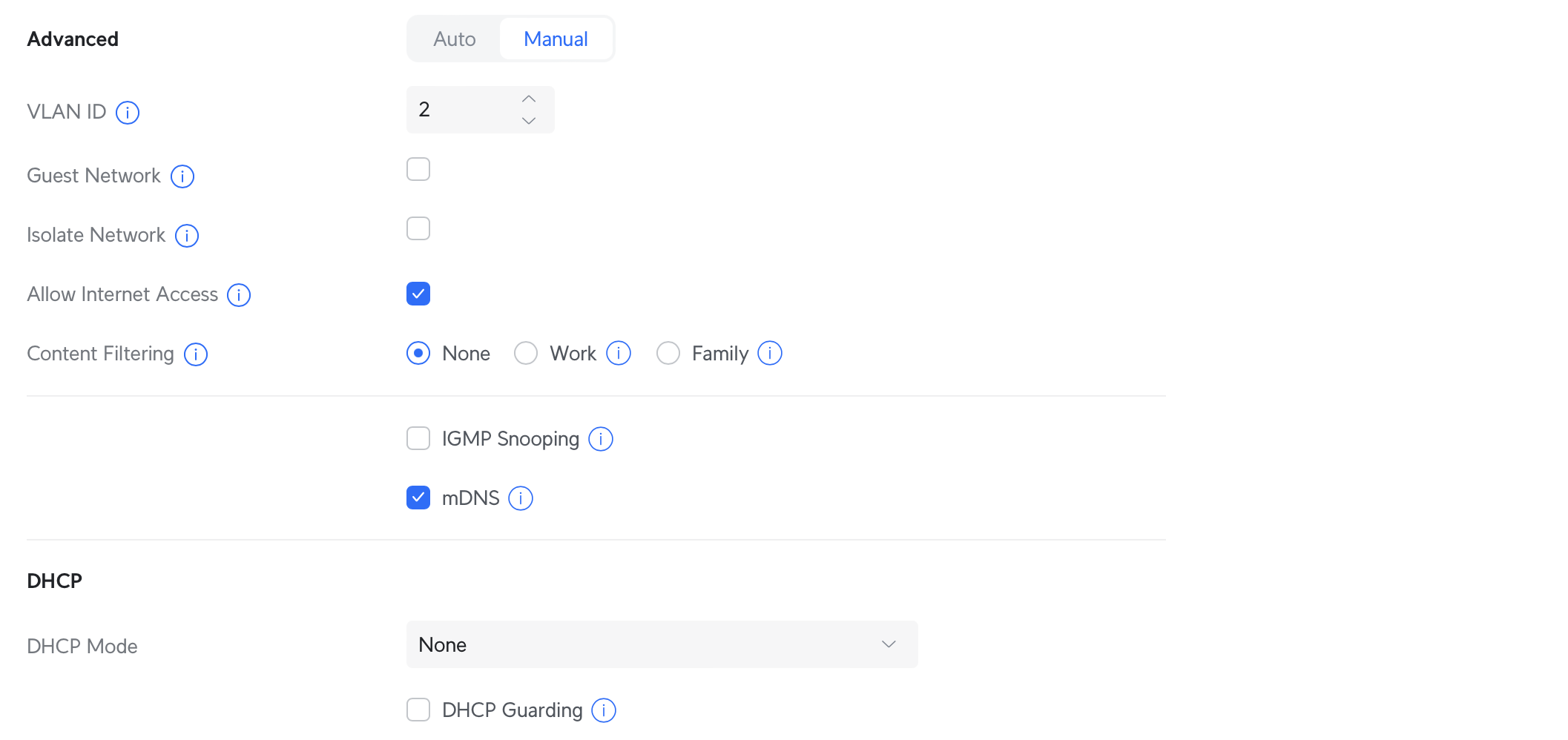

Seit der Trennung der Netze, habe ich aber das Problem, dass die zu installierenden Macs in dem getrennten Netzwerk (VLAN2) den Cache-Server nicht mehr sehen und nutzen.
Anpingen ist möglich.
Das Setup ist wie folgt:
- UDM Port 1 ist native als VLAN1 getagt.
- Auf UDM Port 1 hängt ein USW Lite 8 PoE (ich nenne ihn nun USW1) und wir über Port 1 verbunden
- Der Eingangsport von USW1 ist als VLAN1 getagt.
- Die Ports 2 bis 8 auf USW1 sind als VLAN2 getagt.
- An USW1 Port 2 hängt ein externer DHCP Linux Server, der VLAN2 mit IPs versorgt (muss so sein, damit wir eine spezielle Software verwenden können)
- An den anderen Ports der USW1 hängen der Cache Server sowie die Mac Clients die den Cache nutzen sollen
- Weitere Clients nutzen ein eigenes WLAN, welches VLAN2 getafgt ist
- Warum ist der UDM Ausgang und USW1 Eingang VLAN1?
Damit ich diese weiterhin in der UDM verwalten kann und diese eine IP von UDM bekommen. Andernfalls bekommen diese eine IP vom ext. DHCP Server und sind nicht mehr aufrufbar in der UDM.
Vielleicht liegt hier auch Denkfehler oder Problem, warum die Clients den Cache Server nicht sehen.
Die Einstellungen von VLAN2:
Habt ihr Ideen?
