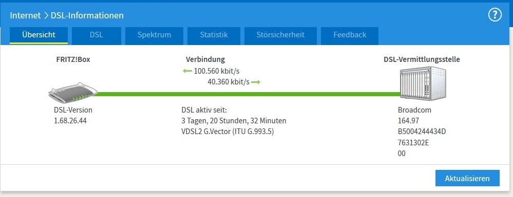

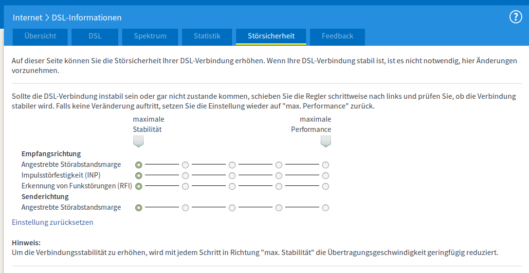

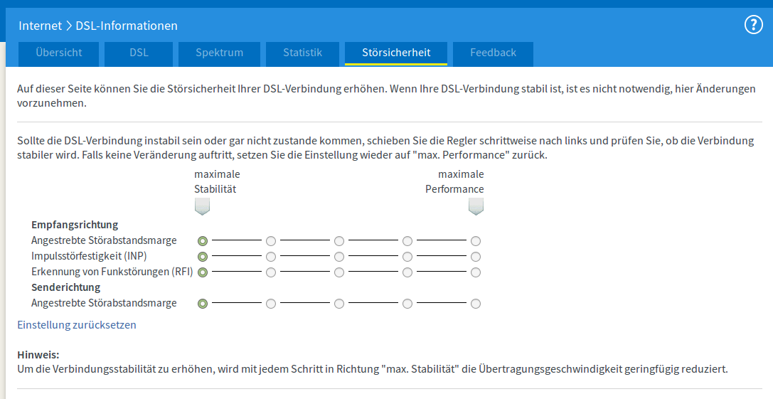

Anderer Ansatz, aktuelle Labor Firmware der fritzbox aufspielen und danach den Reiter für die DSL Leitung auf maximale Stabilität schieben. Die aktuelle firmware behebt nämlich Fehler mit VDSL 100 Vectoring Anschlüssen

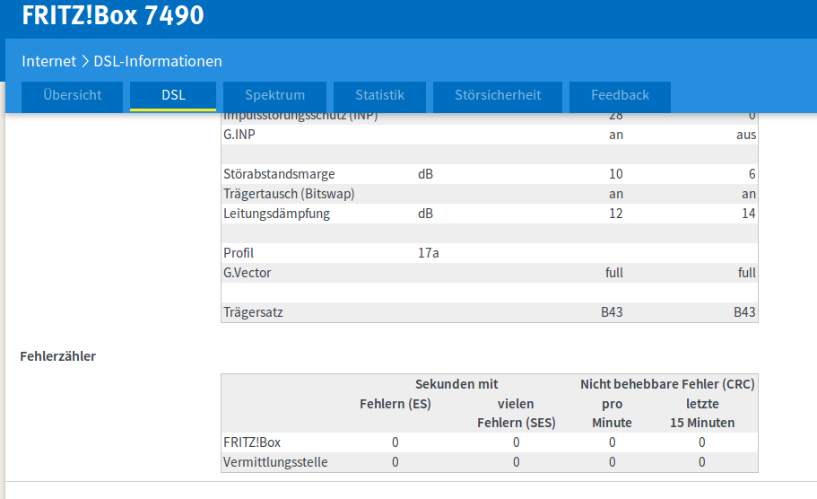

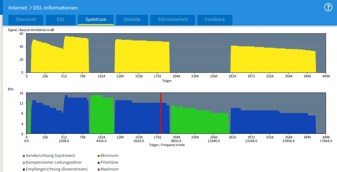

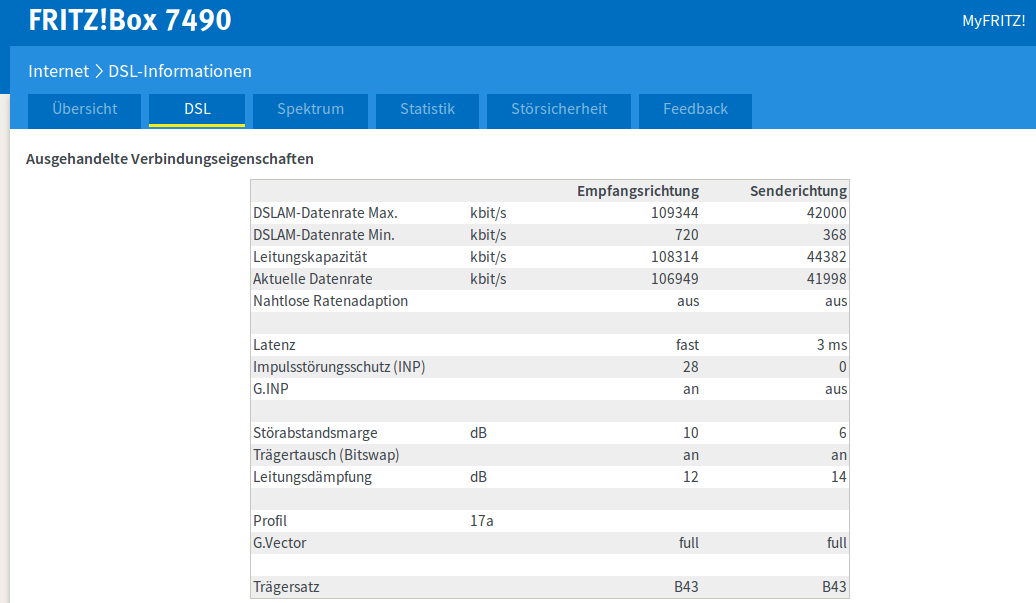

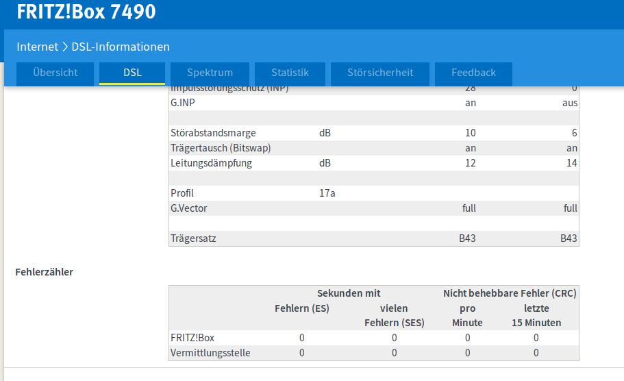

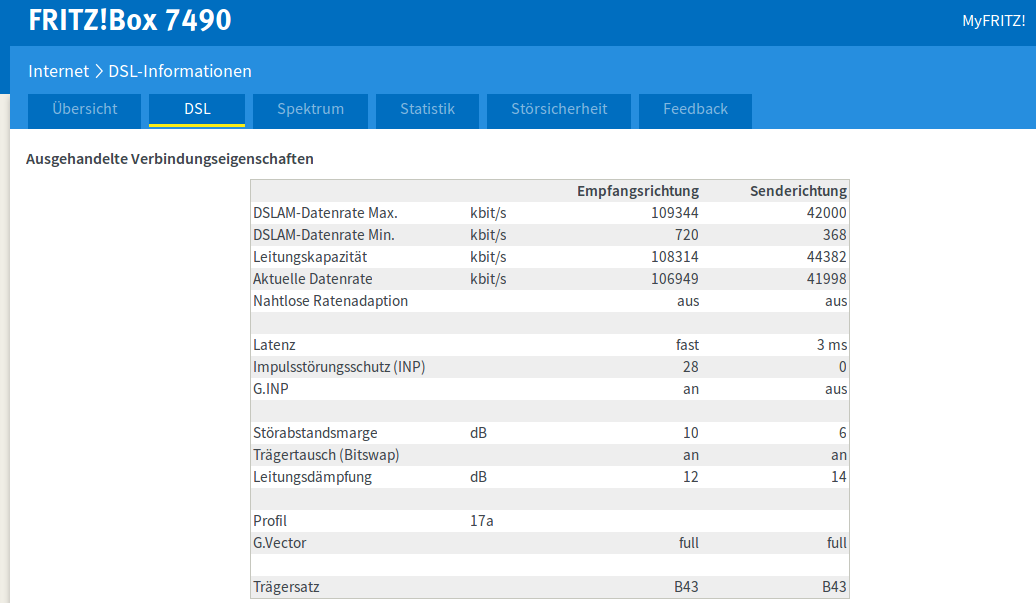

Und bitte mal die Seiten aus der fritzbox zur DSL Verbindung posten.

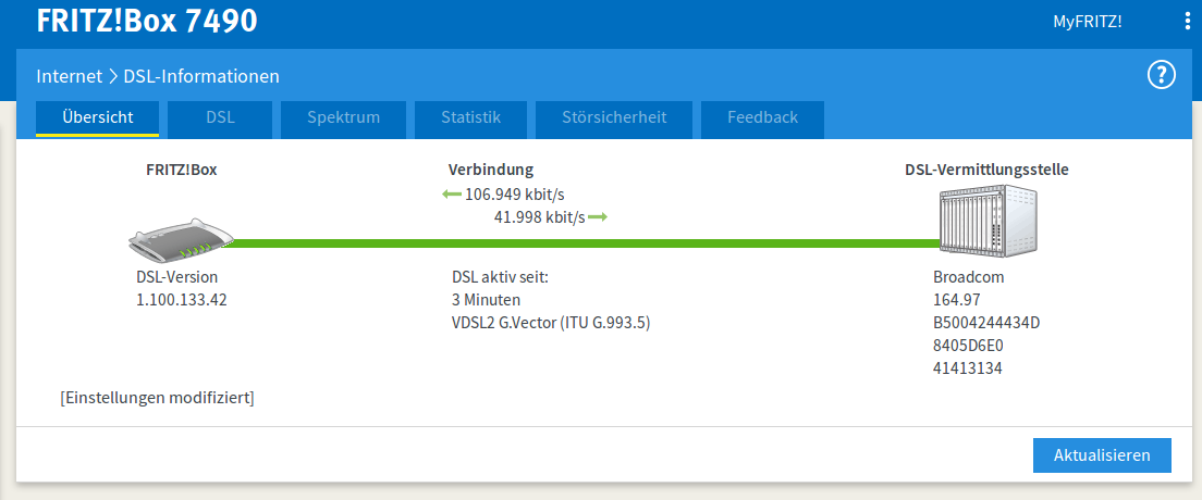

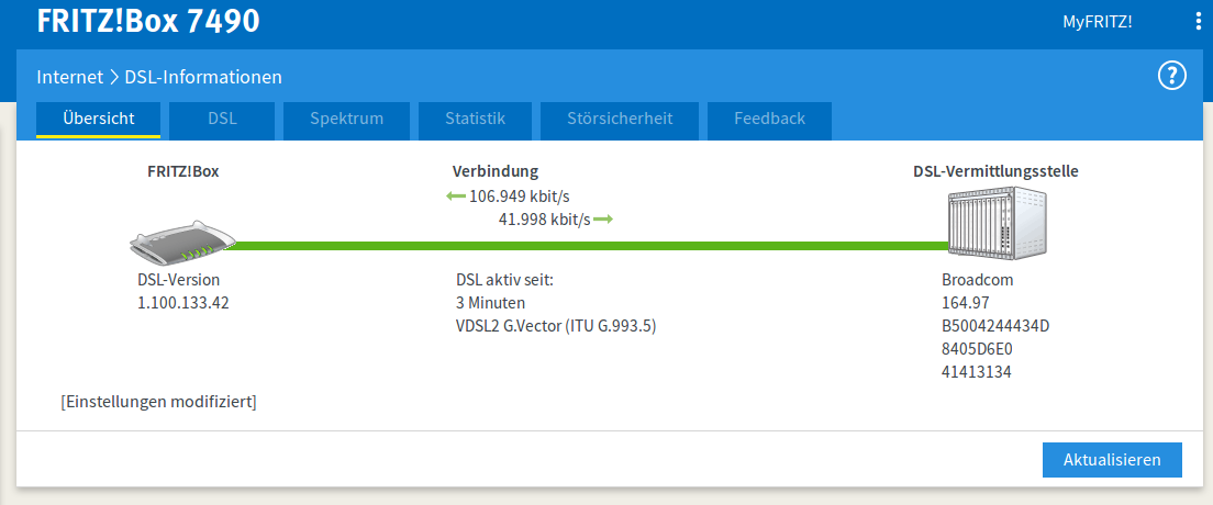

Bin kein Techniker und kann daher leider nichts dazu sagen, habe hier aber die Seiten:
Das alles mit Splitter.

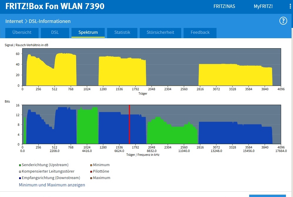

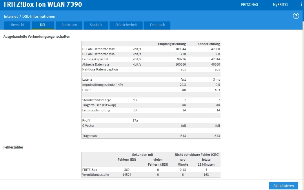

Die neue Firmware kann ich eventuell mal probieren, im Moment ist die aktuelle (non-beta-)Version aufgespielt. Das Problem bestand aber auch schon bei dem Vorgängerrouter, einer fritzbox 7390.
Nur kurz noch von unterwegs.
Sehe gerade das du einen BNG Anschluss hast, der Splitter muss auf jeden Fall raus.
Die 7490 hat Probleme mit dem BNG Anschluss die mit der aktuellen Laborfirmware gefixt ein sollen, bitte testen und dann wieder melden.

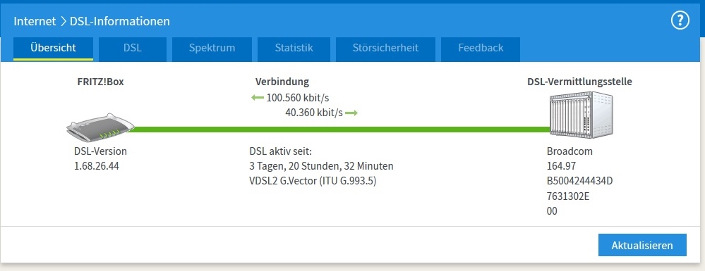

Ok, mit der Laborfirmware bekomme ich den Anschluss auch ohne Splitter zum laufen. Ich schau jetzt mal wie stabil das läuft und ob das irgendwas an der Zwangstrennung ändert.

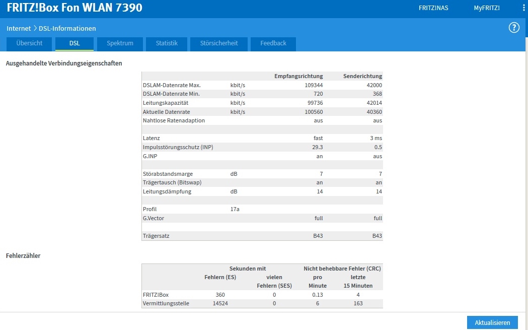

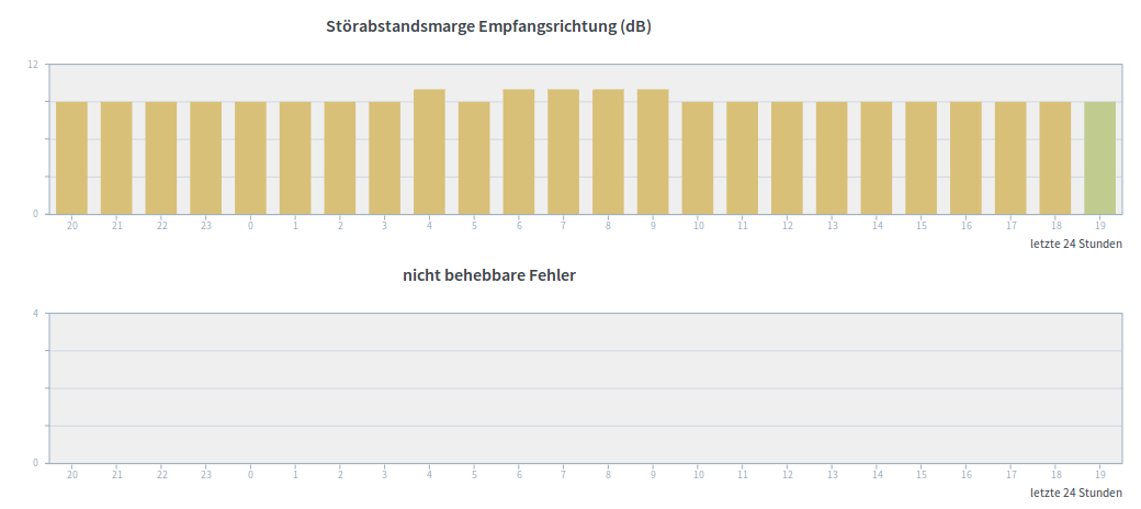

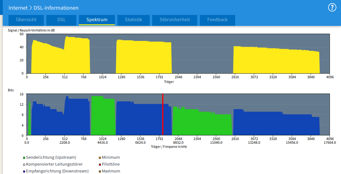

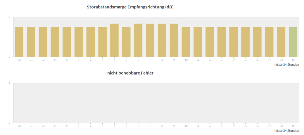

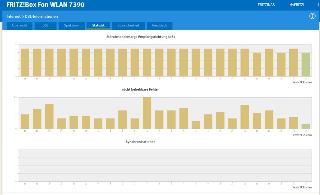

Ich habe seit kurzem, bzw. seit Vectoring angeschlossen wurde, Abends immer langsames Internet. Kann bitte jemand Daten von meinem FritzBox auslesen und auswerten?
Wenn ich mit Telekom telefoniere, wird immer gesagt, an meinen Leitungen sei alles in Ordnung.
Man sieht auf jeden Fall Fehler, die es so nicht geben sollte und die die Geschwindigkeit beeinträchtigen.
Danke für die Antwort.
Den Fehler sehe ich auch, das wollte ich auch an Telekom weiterleiten, doch es wird immer gesagt es sei alles bestens an meinen Leitungen. Wie kann ich diesen Fehler begründen oder definieren, wenn ich jetzt Telekom Support anrufe und mich beschwere, dass mein Internet zu langsam ist, obwohl ich 50 mbit/s bezahle, Abends aber nur 17 mbit/s bekomme?
