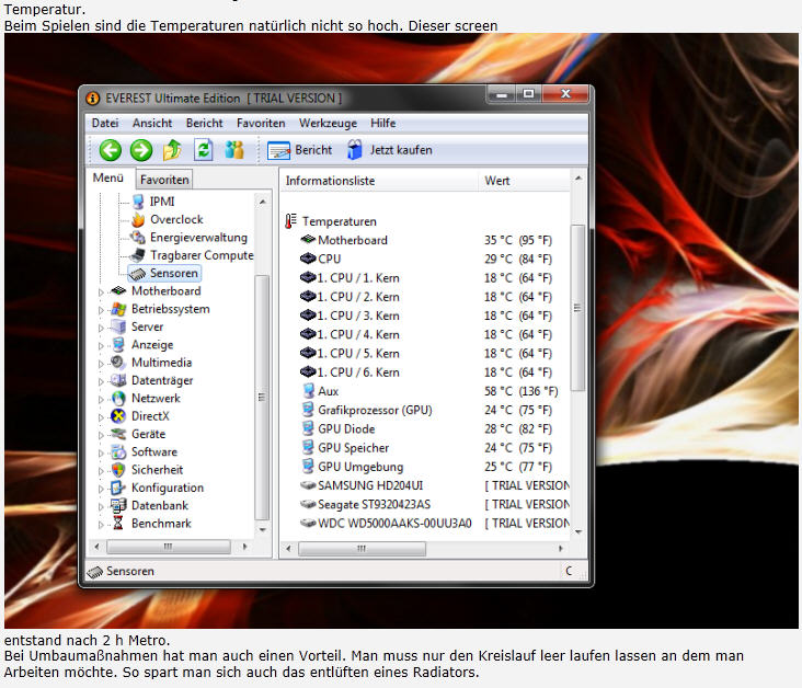

g) Im letzten Bild postest Du einen Screenshot mit 18°C Kühlertemperatur nach 2h Metro. Wenn die Wassertemperatur noch immer 23°C ist – dann heizt Dein Wasser die CPU! Für diese Temperatur brauchst Du Wassertemperaturen von ca. 10°C .
