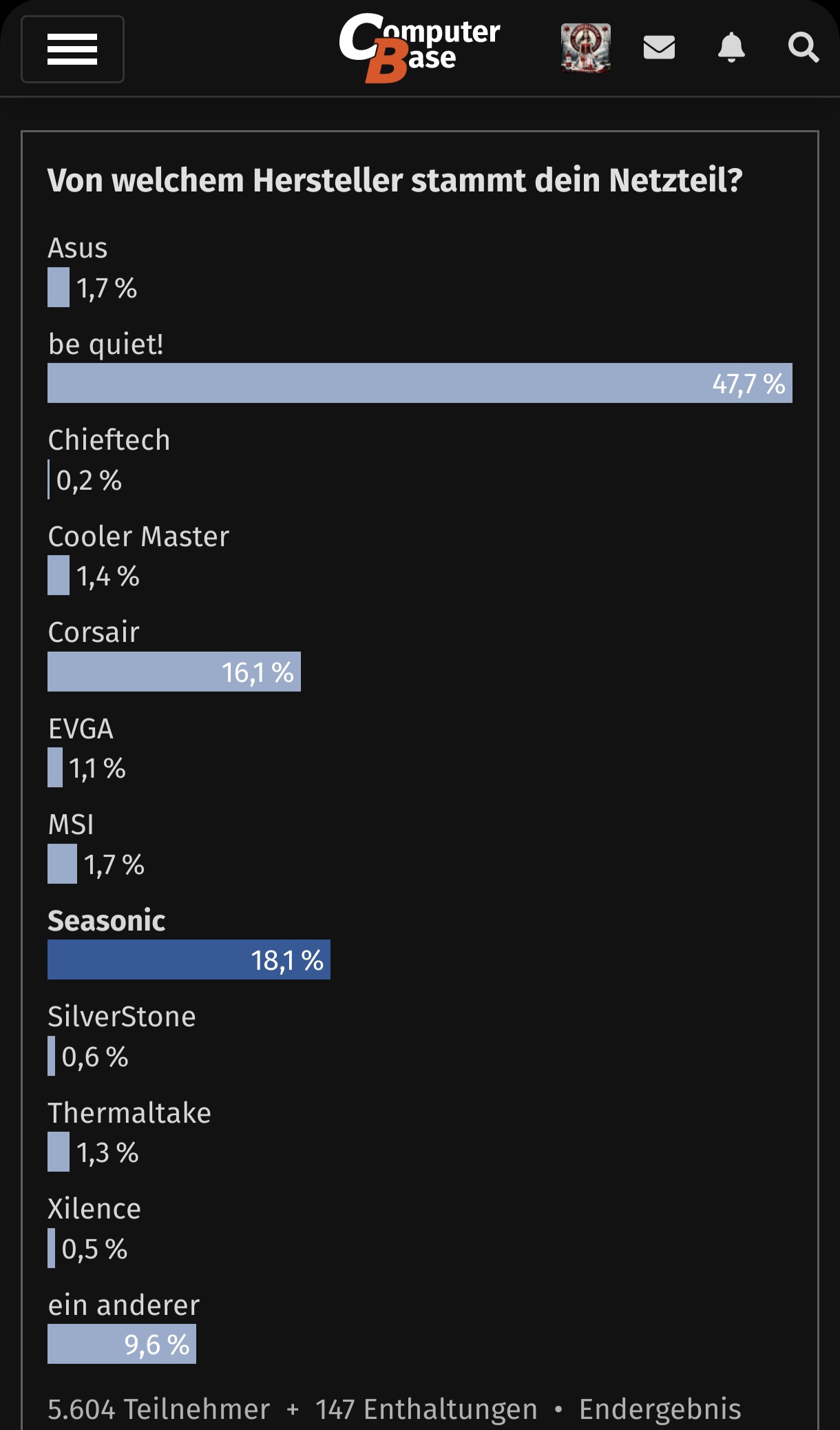

Das ist doch das gleiche Thema wie Infektionen oder Anzahl von Angriffen.
Wenn es darum geht wird nur über Windows berichtet und geflucht.
Es gab Zeiten, da hatte Windows weltweit 90 % Anteil.
MacOS und Linux, etc. spielten keine Rolle.
Natürlich wurden die meisten Zwischenfälle bei Windows gemeldet.
Analog dazu läuft es bei anderen Artikeln. Ob das nun Netzteile oder sonst was ist.
Je höher der Anteil ist, desto höher die Anzahl an möglichen Problemen.
Das Ganze kann man auch auf Autos übertragen. Das ist das selbe in grün.

Vielleicht kein überdimensioniertes Netzteil für hunderte von Euros kaufen.
Bei deiner Hardware genügen 650W.
Mit einer 4090 maximal 850W.
BQ nutze ich schon lange nimmer.
Seasonic.
