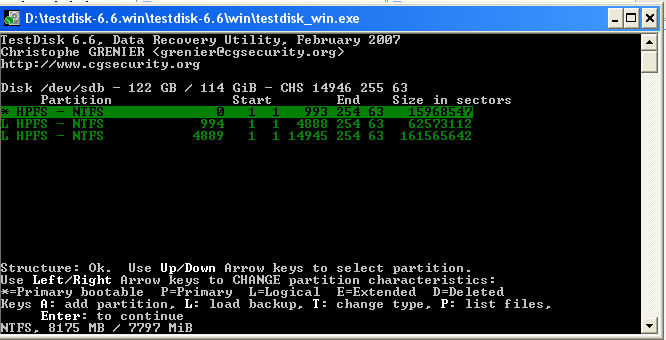

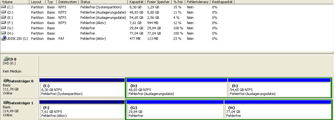

Hallo :)
Habe mir das hier sehr gespannt durchgelesen ebenso die Anleitung für Testdisk.
Bin im Endeffekt aber nicht so ganz schlau drauß geworden und möchte nicht
in dieser Sache einfach mal Dinge ausprobieren, da mir Daten der letzten 6 Jahre zu
wichtig sind.
Habe einen AMD 3000 mit 2 120 Gigabytefestplatten
eine von Seagate die andere von Maxtor. Habe auf Beiden Partitionen, auf der Maxtor 3.
Die erste Partition kann leider nur noch gelesen werden, die anderen Beiden leider nicht.
Im Arbeitsplatz erscheint ein Fehler wenn ich versuche auf diese zuzugreifen!
"Datenstruktur ist beschädigt und nicht lesbar"
Wenn ich den Computer hochfahre, versucht er das System zu scannen, dann bricht er ab:
"Masterdateitabelle scheint beschädigt zu sein" :(
Hänge mal 2 Screenshots an, mehr habe ich mich nicht getraut :(
Wäre klasse, wenn mir jemand helfen könnte!
Danke im Voraus
Wenn die MFT-> MasterFileTable ->Hauptdateitabelle beschädigt ist, hilft regulär nur Datenrettunssoftware als sichere Alternative.
Auch sehe ich in der Partitionstabelle (dein Bild von Testdisk) keinen Fehler.
Mache mir trotzdem mal eine Analyse mit Testdisk.
Setze mir mal einen zweiten Screen nach bestätigen bei Proceed (ist gleich der nächste Screen nach deinem ersten Bild).
Markiere mal die zwei betroffenen Partitionen nacheinander und drücke p ob deine Daten oder eine Fehlermeldung angezeigt wird.
Zurück kommst du mit q für quit drücken
Teile es mit.
Der Grund ist, Testdisk zeigt oft Daten an, die Windows nicht mehr anzeigt.
Dann könntest du die Daten in Testdisk auch kopieren.
Siehe Infos hier;
https://www.computerbase.de/forum/threads/232924/
Teile es daher mal mit.
Viele Grüße
Fiona

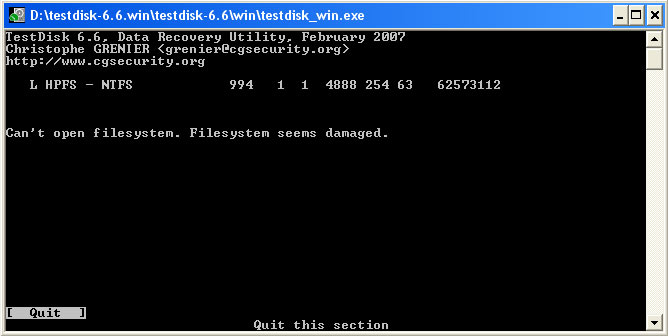

Danke für deine Hilfe Fiona.
Leider auf beiden Partitionen der selbige Fehler :(
Gehe nur mal in Testdisk auf das Menü Advanced (wenn du Analyse siehst, eins weiter unten).
Markiere dort mal eine betroffene Partition, bestätige bei Boot und gehe auf Repair MFT.
Teile nur mal mit was da steht.
Bestätige bitte nicht mit y zum reparieren.
Teile es mal mit.
Vuiele Grüße
Fiona
