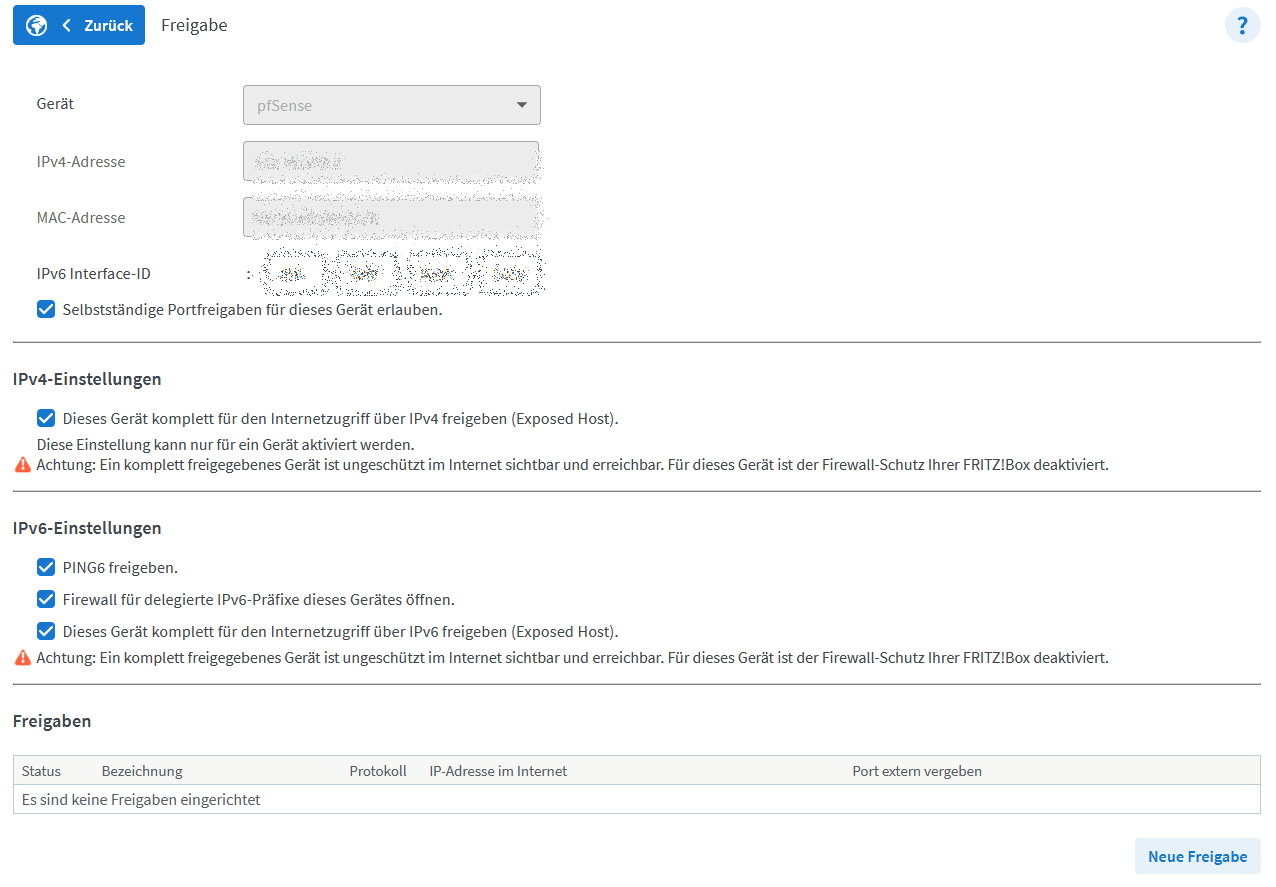

@norKoeri Ich hab das Ganze jetzt mal nachgestellt. In der Fritte den Paketmitschnitt auf Internet gestellt und gestartet. Mit einem Rechner an der Fritte eine bestimmte Website aufgerufen und Capture beendet.
Aus dem Capture mittels Wireshark und der IP-Adresse der Site den Port ermittelt, in diesem Falle Source-Port 54115.
Dann mit dem Smartphone ohne WiFi oder VPN mittels Browser auf meine eigene DDNS-Adresse+Port 54115 gegangen. Davor hatte ich die Smartphone IP-Adresse bereits ermittel und für diese ein Logging in der pfSense (Exposed Host) auf dem WAN eingerichtet.
Tada, es gibt Treffer:
Dies sollte so nicht möglich sein, wenn es denn nach dem von dir verlinkten Thread ginge. Bei mir aber ist es heute kein Problem (FRITZ!OS:7.50).
Ich bin aber Laie und könnte theoretisch auch irgendwas falsch gemacht haben, aber davon gehe ich nicht aus. 😉
