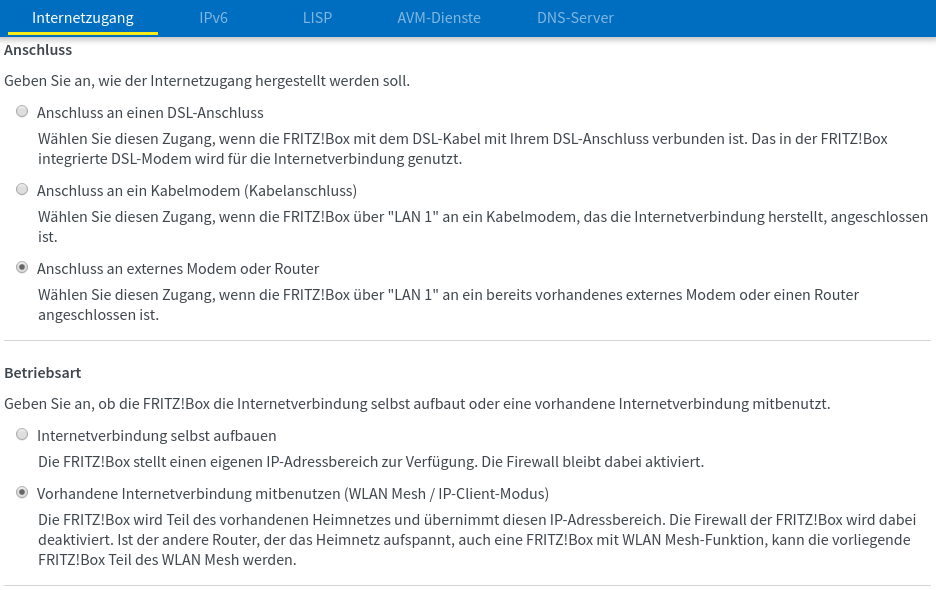

Klar. Musst den zweiten nur so konfigurieren, dass er als Client läuft.
Meistens bekommt er mit der Einstellung sein Signal über LAN1.
