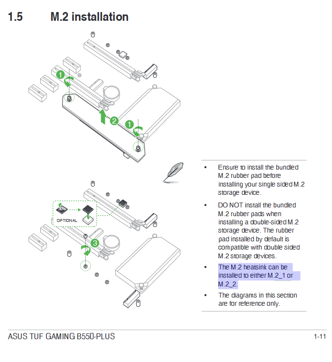

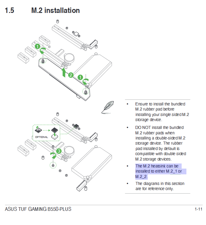

Nudin schrieb:Wenn ich dieses Mainboard nehme, müsste die SSD doch in den PCIe 3.0 M.2 Slot, damit sie von der Kühlung des Boards profitiert, oder?
Und im Handbuch TUF GAMING B550-PLUS User’s Manual (English Edition) nachsehen:
The M.2 slots allow you to install M.2 devices such as M.2 SSD modules.
- For 3rd Gen AMD Ryzen™ Processors, M.2_1 slot supports PCIe 4.0 x4 mode and SATA mode M Key design and type 2242/2260/2280/22110 storage devices.
- For AMD B550 chipset, M.2_2 slot supports PCIe 3.0 x4 mode and SATA mode MKey design and type 2242/2260/2280/22110 storage devices
Die SSD kommt in M.2_1 Slot der direkt an die CPU angebunden ist und nicht wie M.2_2 am Chipsatz.
[Quelle: TUF GAMING B550-PLUS User’s Manual (English Edition)]
Beim TUF GAMING B550-PLUS ist ein Kühler dabei, der auf M.2_1 oder M.2_2 verwendet werden kann.
