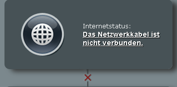

nichtsdestotrotz, ich habe:
  • den Asus mit der Fritzbox (192.168.4.1) per LAN verbunden
  • im Asus-GUI habe ich ihm eine feste IP (192.168.4.2) verpasst und den DHCP deaktiviert
  • jedes Gerät, das sich mit dem Asus verbindet, per LAN oder WLAN, hat auch Internet.
Trotzdem ist der Asus der Meinung, dass er selbst über keine Internet-Verbindung verfüge.
785014
Wenn ich drauf klicke, kommt "Please ensure that the cable is plugged between RT-AC68U WAN port and the modem. "
Anscheinend will er "Internet" immer aus der WAN-Dose haben.

Die Meldung "Das Netzwerkkabel ist nicht verbunden" sollte jetzt auch weg sein,
da der ASUS-Router selbst ein Standardgateway hat (die FritzBox) und somit eigene Verbindungen zu Servern im Internet aufbauen kann. Die Meldung resultiert daher, dass der ASUS-Router irgendeinen Test-Server im Internet eigenständig nicht ansprechen konnte. Das geht natürlich nicht ohne Standardgateway, weil der ASUS-Router dann nicht weiß, wo er die Pakete für "Richtung Internet" hinschicken soll.
