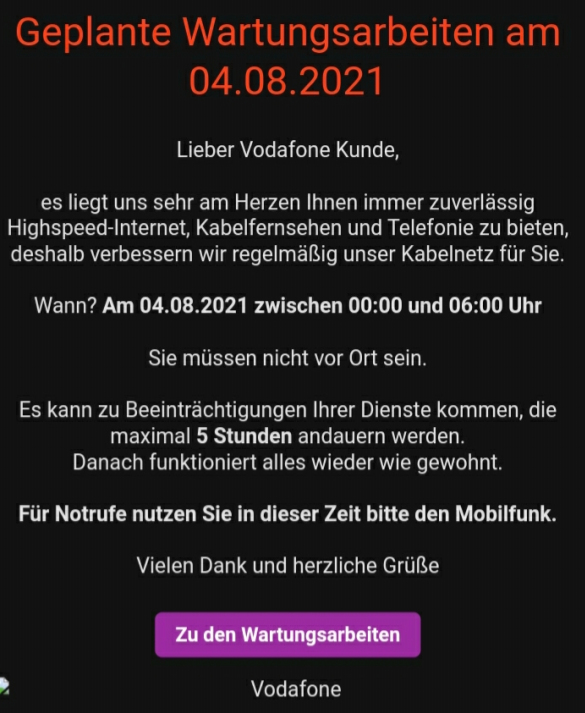

Habe heute Nacht Mail mit Ankündigung von Wartungsarbeiten bekommen
Aber was wird gewartet ?
Im Vodafone Newsroom ist nichts zu sehen

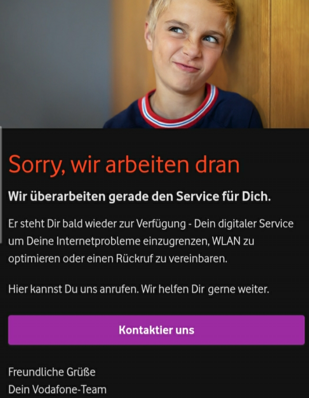

Wenn ich dann auf Wartungsarbeiten gehe und zum Störungsmelder will kommt das hier:
Ich hoffe daß ich als ehemaliger unitymedia Kunde in BW danach endlich mal richtig integriert bin.
Schlecht wäre aber wenn schon wieder was Neues angefangen wird und die Altkunden links liegen gelassen werden.
Also Vodafone... erzählt uns doch bitte was Ihr macht !
Nachtrag: hab einen WhatsApp Chat auf der Seite gefunden und gleich mal eingerichtet.
Die Einrichtung ging ja super, nur Bundesland und Kundennummer eingeben.
Mal schauen ob und wie ich am 04.08. benachrichtigt werde.

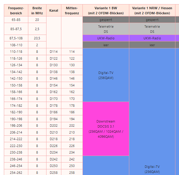

Vodafone modernisiert derzeit das Unitymedia Netz. Hättest du ein docsis 3.1 fähiges Netz würdest du die Änderung nach der Wartung wahrscheins sehen.
Sie erweitern den vorhandenen ofdm auf 110mhz und schalten einen zweiten 64mhz breiten hinzu. Dazu verschwindet übrigends ein docsis3.0 Kanal.
D.h ohne docsis 3.1 Gerät hast du dann schonmal 50mbit weniger Gesamtkapazität nutzbar. Gleiches gilt für den upstream. Dort wird auch ein ofdma geschaltet und dafür einer der 5 docsis3 upstream Kanäle gestrichen.

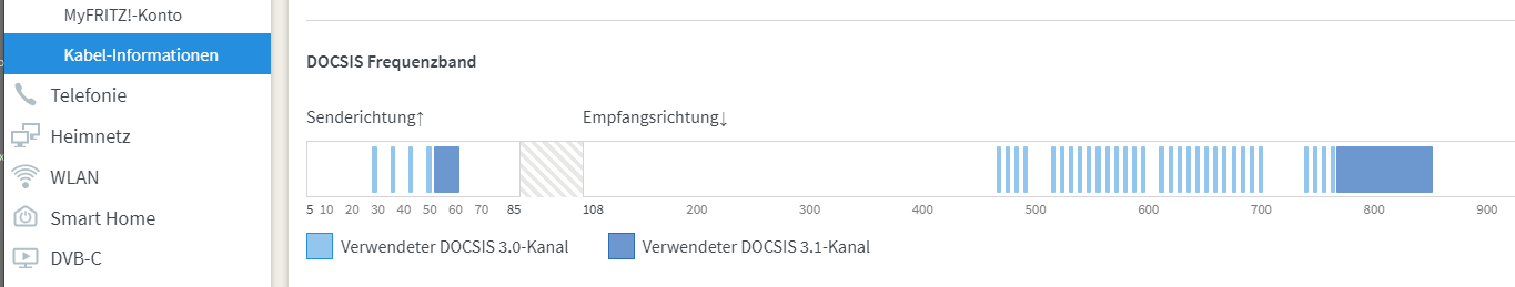

Bei der docsis Verbindung werden dann zwei Kanäle unter docsis 3.1 im Downstream angezeigt
Teckler schrieb:
Wo ließe sich denn eine Änderung sehen und welche Auswirkungen gäbs dann?
Schaue mal hier
Die neuste Erweiterung hat da noch einen zusätzlichen Block.
Reaktionen: Teckler
