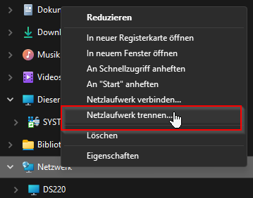

Das mit dem altem netzwerklaufwerk zuvor entfernen klingt gut aber wie?
Im Explorer Rechtsklick auf Netzwerk:
