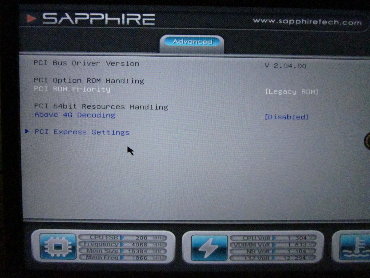

Jesterfox schrieb:
Was die PCI SIG angeht: die hat ja für 64Bit den resizeble BAR Support definiert und das schon zu PCIe 2.0 oder so. Nur hatten die Grafikkartenhersteller bisher übersehen dass sie das noch gar nicht nutzen, obwohl 64Bit Systeme mittlerweile der Standard sind. Den Schritt ist AMD nun gegangen und die anderen werden folgen.
Jep, dem kann ich zustimmen.
Also zumindest die "Above 4G Decoding"-Funktion gab es bereits bei meinen AM3+ Boards.
Bei meinem Sapphire PURE Black 990FX z.B. sieht das so aus:
Zum Minen wurde das vermutlich genutzt, um so die 64bit-Spezifikation technisch voll auszureizen.
Die "Resizable BAR"-Funktion ist allerdings in den AM4-Boards nun neu hinzugekommen.
