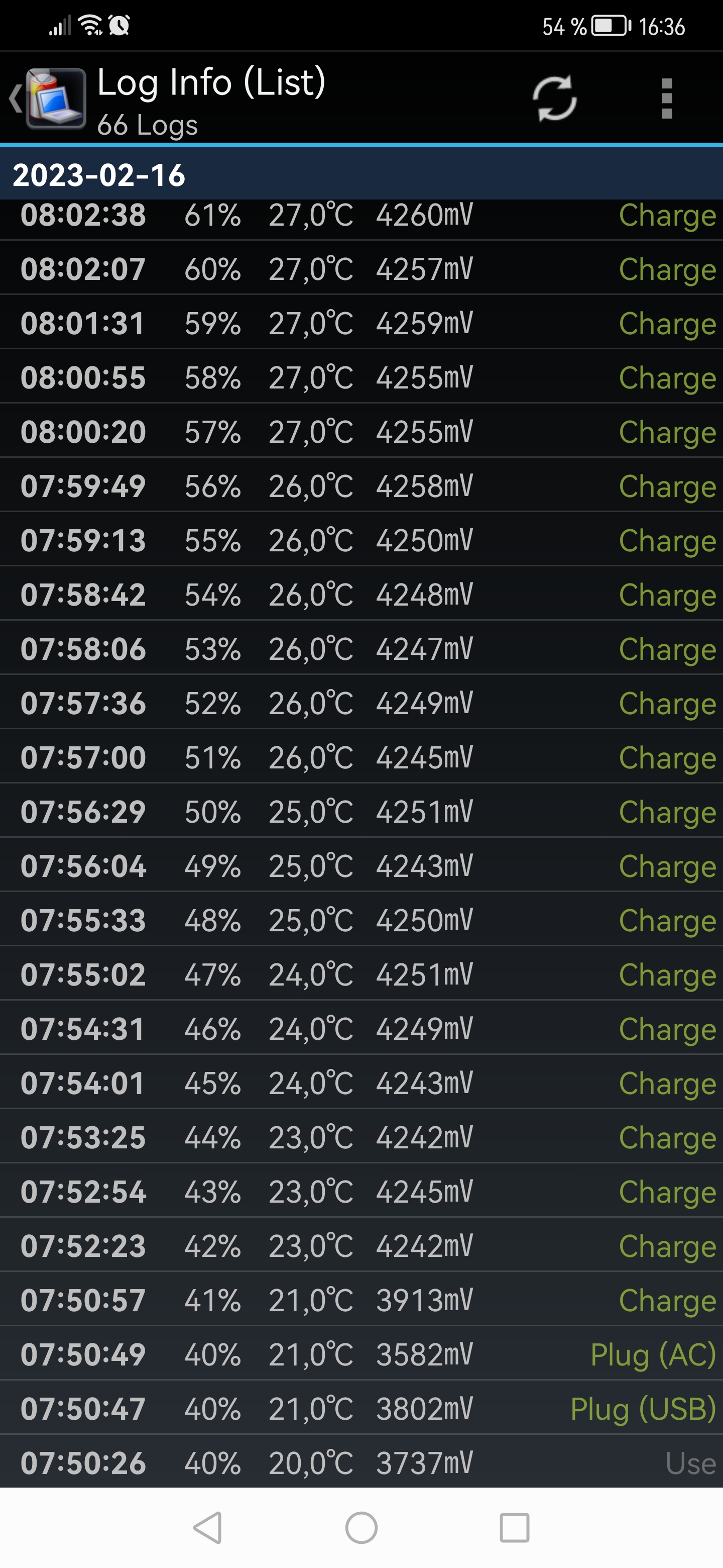

16 Bit aber nur "minimum 12 Bit effective"? Genial! Das klingt wie "bis zu 16 Bit".
Man muss also die gesamte Spec. lesen, um herauszubekommen, unter welchen Bedingungen 12 und wann volle 16 Bit Auflösung gewährleistet werden. Bei Automotive haben wir leider mit genau demselben Quatsch zu kämpfen. Da steht dann teilweise was von traumhaften Auflösungen, eine Seite später steht dann aber plötzlich was von "durch Rauschen verursachte Ungenauigkeiten bis 10 LSB".
Wenn sie gleichzeitig Zell-Spannung und Lade-Strom messen wollen, geht das ja eh nur über eine Vierdrahtmessung. Hohe Ströme misst man zudem am besten über einen Shunt (Spannungsabfall über einen extrem genauen, sehr kleinen Widerstand). Wenn all das gegeben ist (ich kenne leider die Platine des BMS nicht), dann kann es in der Tat sehr genau sein. Ich bleibe jedoch skeptisch, vor allem weil ein Smartphone "nur" ein Consumer-Gerät ist und viel weniger Anforderungen hat als bpw. ein Steuergerät im Automotive-Bereich, geschweige denn Medizintechnik, Bahntechnik, Luft- und Raumfahrt oder Militärtechnik.
