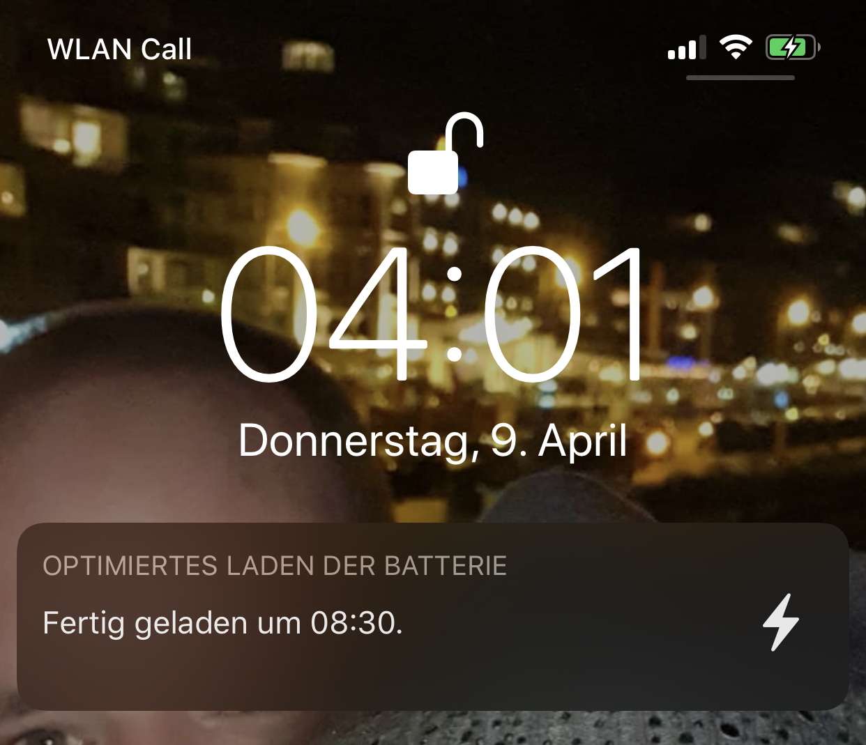

Wechhe schrieb:
Über welche App funktioniert das?
Die „App“ ist keine sondern iOS. Es ging nur darum, weil er sagte, dass das Smartphone über Nacht immer auf über 80% geladen würde.
Was so Pauschal halt nicht stimmt.
Auf dem Lockscreen sieht es dann so aus

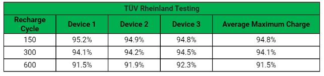

genau.. und der Tüv ist so dumm zu bestätigen, dass nach 600 mal Fast Charge mit 65W immer noch 90% der Original Kapazität da sind!
Manche Menschen blabbern auch einfach nur dumm, ohne sich die Fakten anzuschauen.. aber Hauptsache man hat wieder mal herum gemeckert ;)
Der TÜV bestätigt doch nur, dass das Produkt den Test standhält, der vom Hersteller (und nicht nach Normen!) selber spezifiziert wird.
Man muss bedenken, dass TÜV Süd und TÜV Rheinland quasi ihre "TÜV-Siegel" verkaufen, darum "testen" und zertifizieren die auch Verkaufsgespräche bei Banken (Nach was denn? Druckbehälterverordnung? Aufzugsrichtlinie? ATEX?), Brustimplantate aus Bausilikon(!) usw., TÜV Nord distanziert sich schon lange von solchen Dingen. Mal die Doku "Der TÜV - Ein Siegel ohne Wert?" gucken...
ja, aber der Grundtenor war hier ja supercharging ist totales gift für den Akku, und durch den TÜV Test sieht man ja, dass das nicht so ist.
600 mal super charging von 0 auf 100% ist schon enorm viel, kann sich ja jeder selbst überlegen wie oft er das macht.. und wenn danach noch 90% der Anfangskapazität des Akkus da sind, ist das durch den Nutzer selbst gar nicht zu bemerken.
super charging war vielleicht noch vor ein paar Jahren problematisch, aber damals gab es ja gar kein super charging, Apple dümpelt ja immernoch bei maximal 20 Watt herum.
Und wie ist der "volle Zyklus" definiert? Steht nirgends.
Man kann im Ladecontroller auch den Bereich von 3,7 bis 4,0 V als Zyklus definieren. ;)
