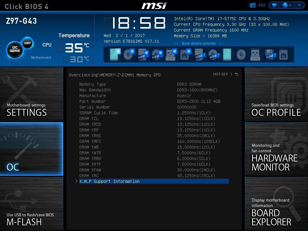

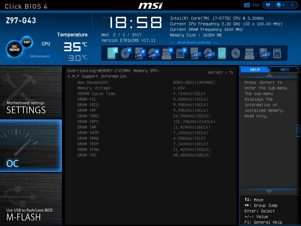

ich habe ein kleines Problem. In den Standardeinstellungen startet mein PC wunderbar. Wenn ich das XMP-Profil lade, dann nicht. Er versucht mehrfach zu starten, schafft es nicht und resettet anschließend das BIOS.
Das manuelle eintragen der Timings hat nichts gebracht. Ich glaube, dass es daran liegt, dass er aus welchen Gründen auch immer die DRAM-Voltage nicht übernimmt. Es sind 4 identische 4GB Module.
Link zum RAM: https://www.computerbase.de/preisve...dimm-kit-16gb-avd3u28001204g-4ci-a847539.html
Alle wichtigen Daten müssten in den Bildern zu finden sein.
Nun die Frage an euch: Was könnte ich noch tun? Würde schon gerne mit 2800MHz statt 1600MHz fahren. Das Board sollte es können. Wenn ihr weitere Infos braucht, gebe ich mein bestes ;)

Schwierigkeiten machen hier weniger die Riegel oder das Board, sondern der Speichercontroller der CPU (auch dieser muss mit Strom versorgt werden, Spannung beachten!). Spannung gehört übrigens zum XMP-Profil dazu. ;)

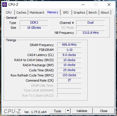

2000MHz.JPG Also 2000MHz laufen scheinbar problemlos. Die DRAM-Voltage lässt sich doch verstellen. Keine ahnung warum das vorhin nicht ging. Ist jetzt bei 1,6V. Wie kann ich die RAM Stabilität effektiv testen?
Nochmal: sobald Du XMP aktivierst, wird die im Profil hinterlegte Spannung eingestellt. Ist XMP inaktiv, geht die manuelle Anpassung wieder.
