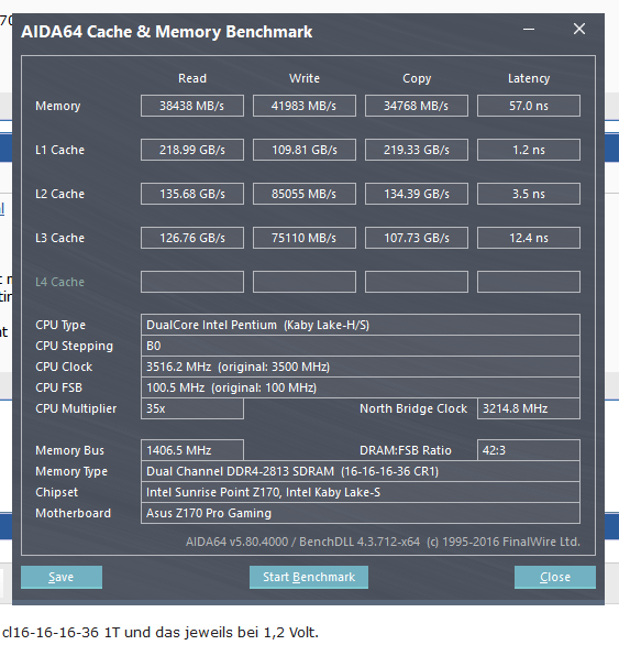

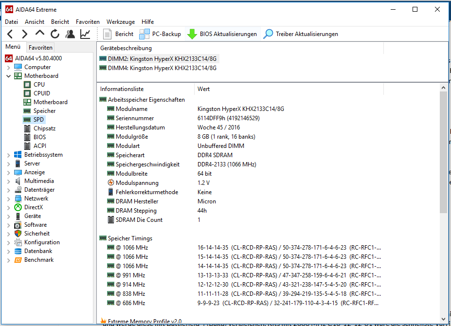

da ich erst vor kurzem von sockel 775 auf 1151 gewechselt bin musste ich mich zwangsläufig auch mit dem thema auseinandersetzen. hab einfach ohne nachzudenken einfach mal nen hyperx riegel bestellt weil ich vorher nur mit ocz zu tun hatte. hab dabei nicht auf dual oder singel rank geachtet.
hab diese hier genommen: http://www.mindfactory.de/product_i...hwarz-DDR4-2133-DIMM-CL14-Single_1034076.html
laufen bei 2133 mit cl14-14-14-35 1T, 2400 & 2666 mit cl15-15-15-35 1T und 2800 bei cl16-16-16-36 1T und das jeweils bei 1,2 Volt.
mir war vorher nicht bewusst das single rank schlechtere perfo bietet bzw wars mir eigl egal denn im grunde hab ich stink normalen 2133er steine gesucht und auch gefunden. das oc is quasie nur nen bonus. finde, wenn msaa deaktiviert wird und nur fxaa bzw txaa usw aktiv ist merkt man schon nen unterschied zw 2133 und 2800. deutlich allerdings nur über 100fps und da isses ja eigl schon wieder egal ob un 10 fps mehr oder nicht.
mir waren vorallem optik und sparsamkeit der riegel wichtig. würd mich allerdings schon mal interressieren was bei gleichen timings und MHz zahl nen dual rank kit leistet.
btw & fyi: meine laufen 24/7 auch nur auf 2133. 2800 nur zum benchen und rumprobiern. allein schon wegen strom. dieses ram mythen dingens is echt gut gemacht.
