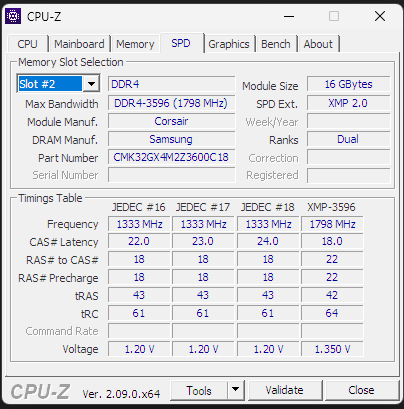

ich möchte zum Abschluss des Threads eben mitteilen, wie ich mich entschieden habe:
Es sind 2x 16GB Corsair 3600CL18 LPX geworden für ~68€ inkl. Versand.
Memtest hat auch keinerlei Fehler gefunden, und bisher ist auch der Browser nicht mehr abgestürzt. XMP scheint also zu funktionieren.
Danke für eure Hilfe!
Reaktionen: Waxwiesel, Maldiel und Ja_Ge

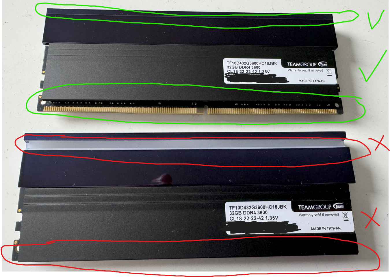

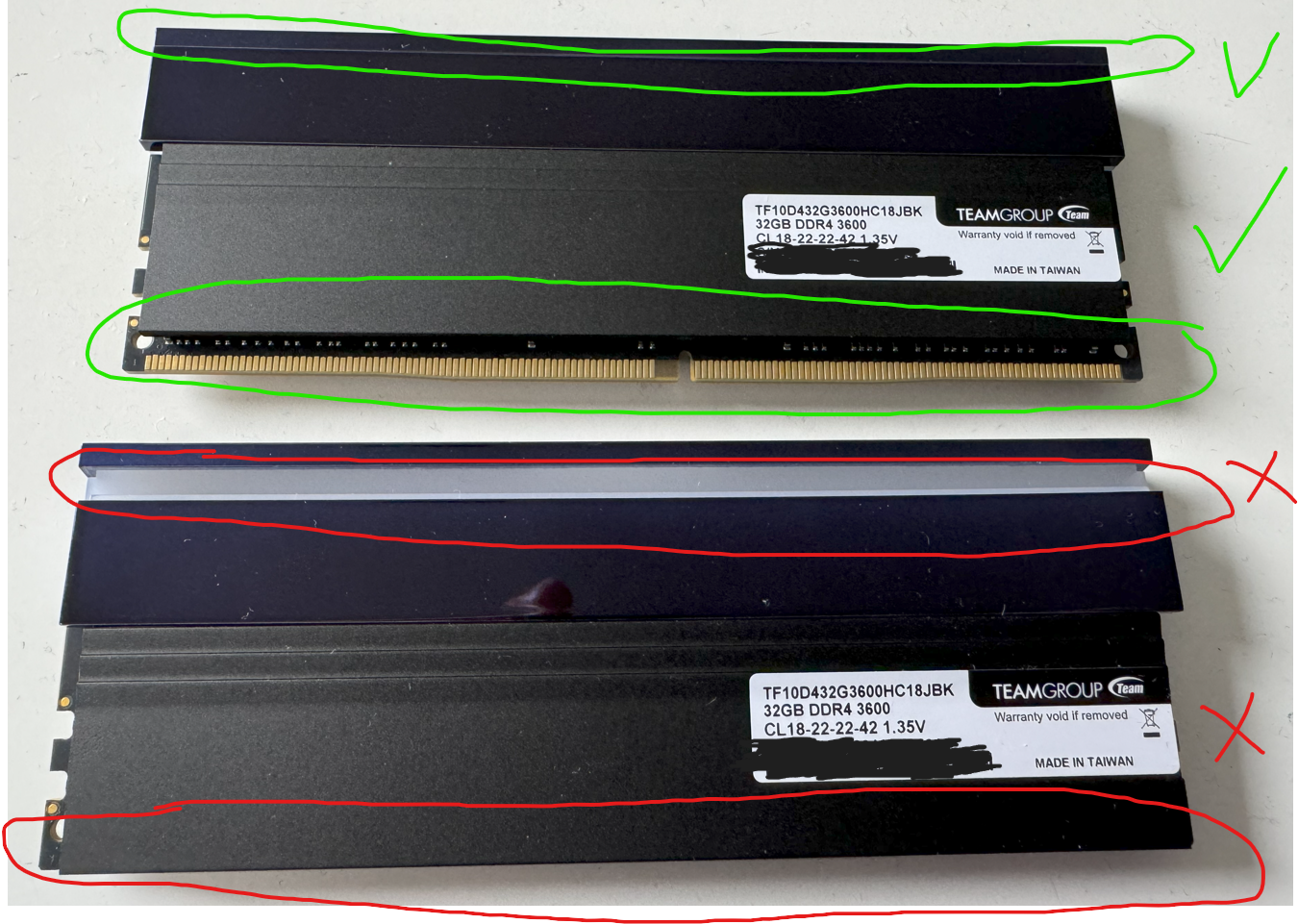

Vielleicht interessiert es den Einen oder Anderen noch, wie die RMA mit Teamgroup verlaufen ist:
Nach über einem Monat habe ich den Ersatz bekommen, leider hat Teamgroup das Paket mit einem Warenwert von 10USD deklariert, so dass ich zusätzlich Zollgebühren in Höhe von ~10€ bezahlen durfte. Sie haben es versäumt mit 0USD RMA anzugeben.
Also Porto für den Hinversand der defekten Module und nun noch Zollgebühren für die RMA...
Aber das Lustigste kommt jetzt:
Ich habe die original verpackten und versiegelten Module einbauen wollen. Irgendwas hat beim zweiten Modul nicht funktioniert...
So etwas habe ich in meinem "PC Hardwareleben" noch nie erlebt.
Guckt euch das Foto an.
Der "Heatspreader" ist falsch verklebt. Es ist zum Heulen.
