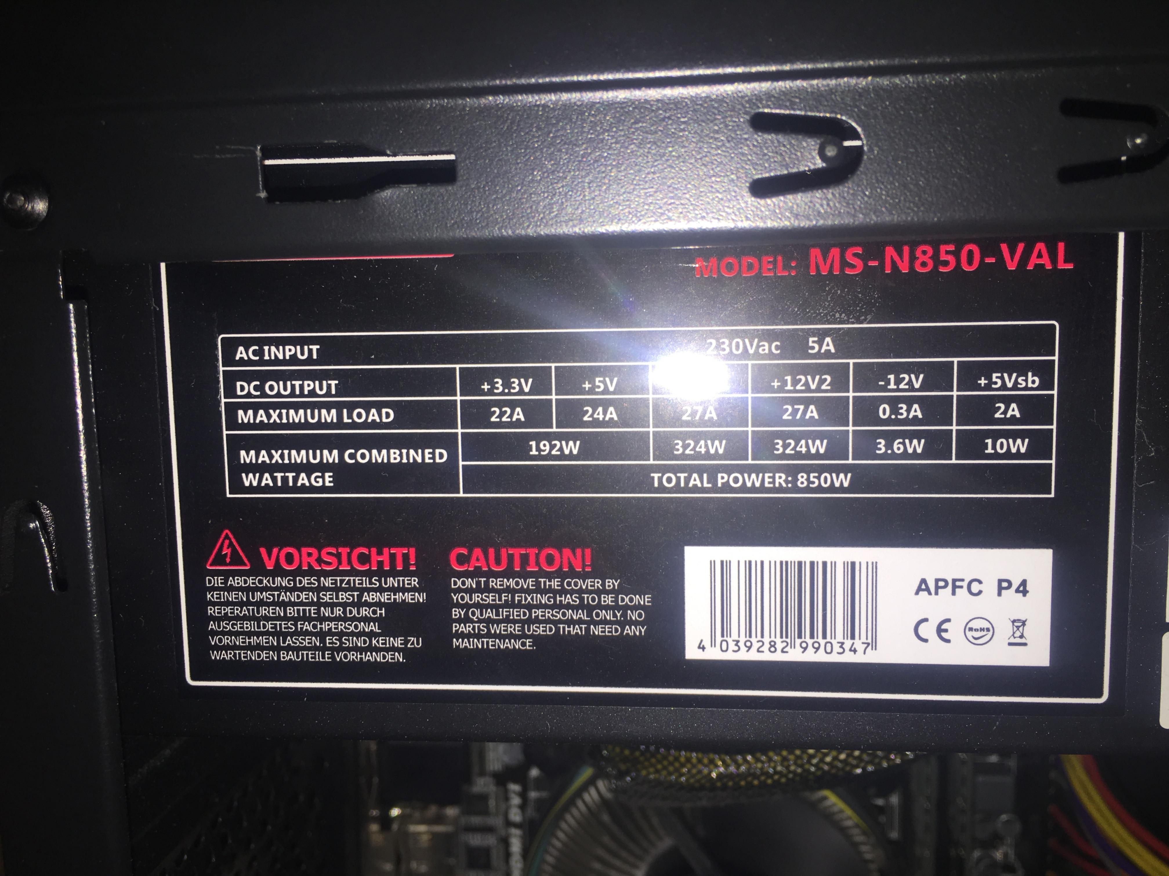

Netzteil werde ich sobald meine Nachtschicht beendet ist fotografieren.

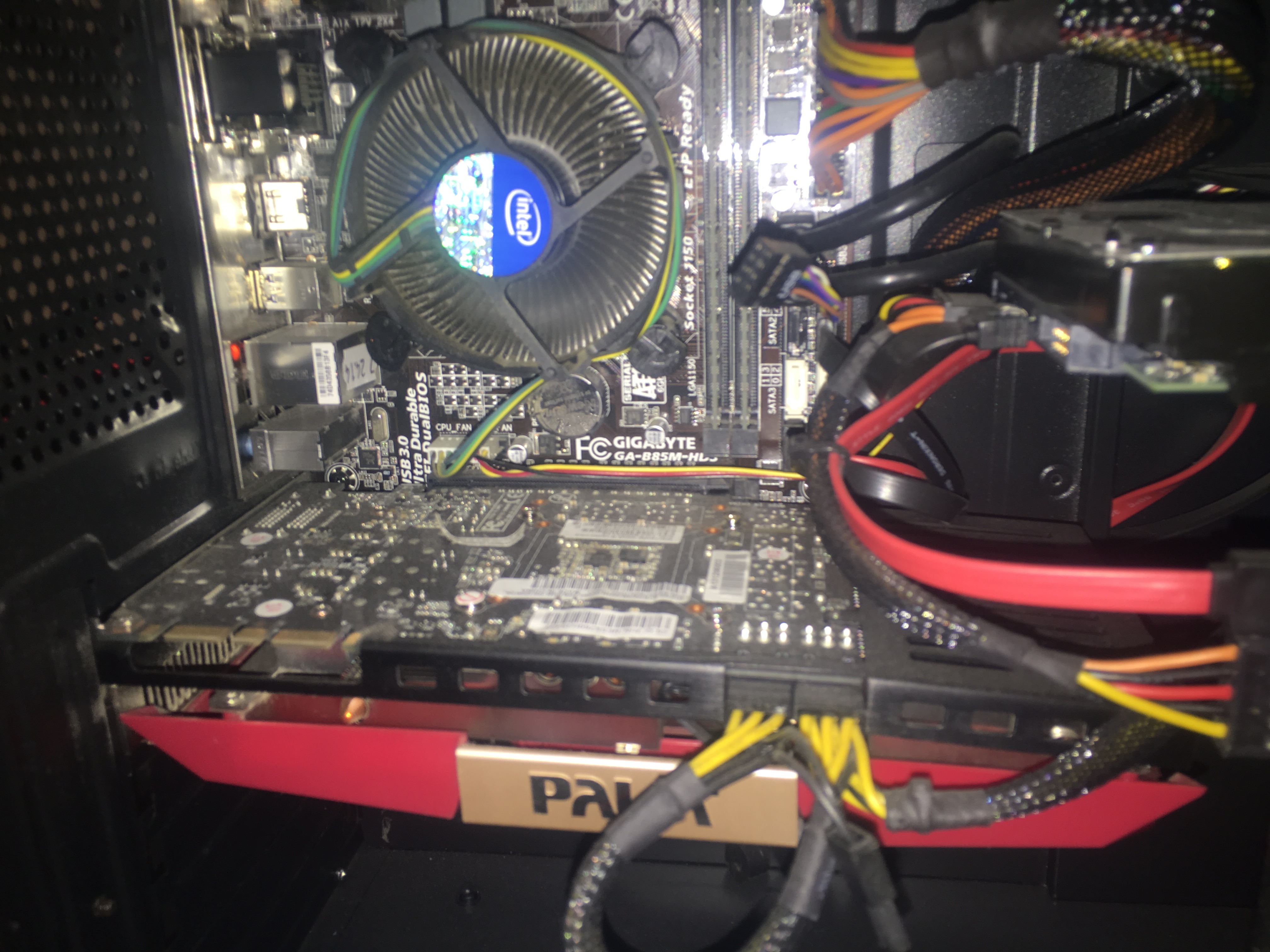

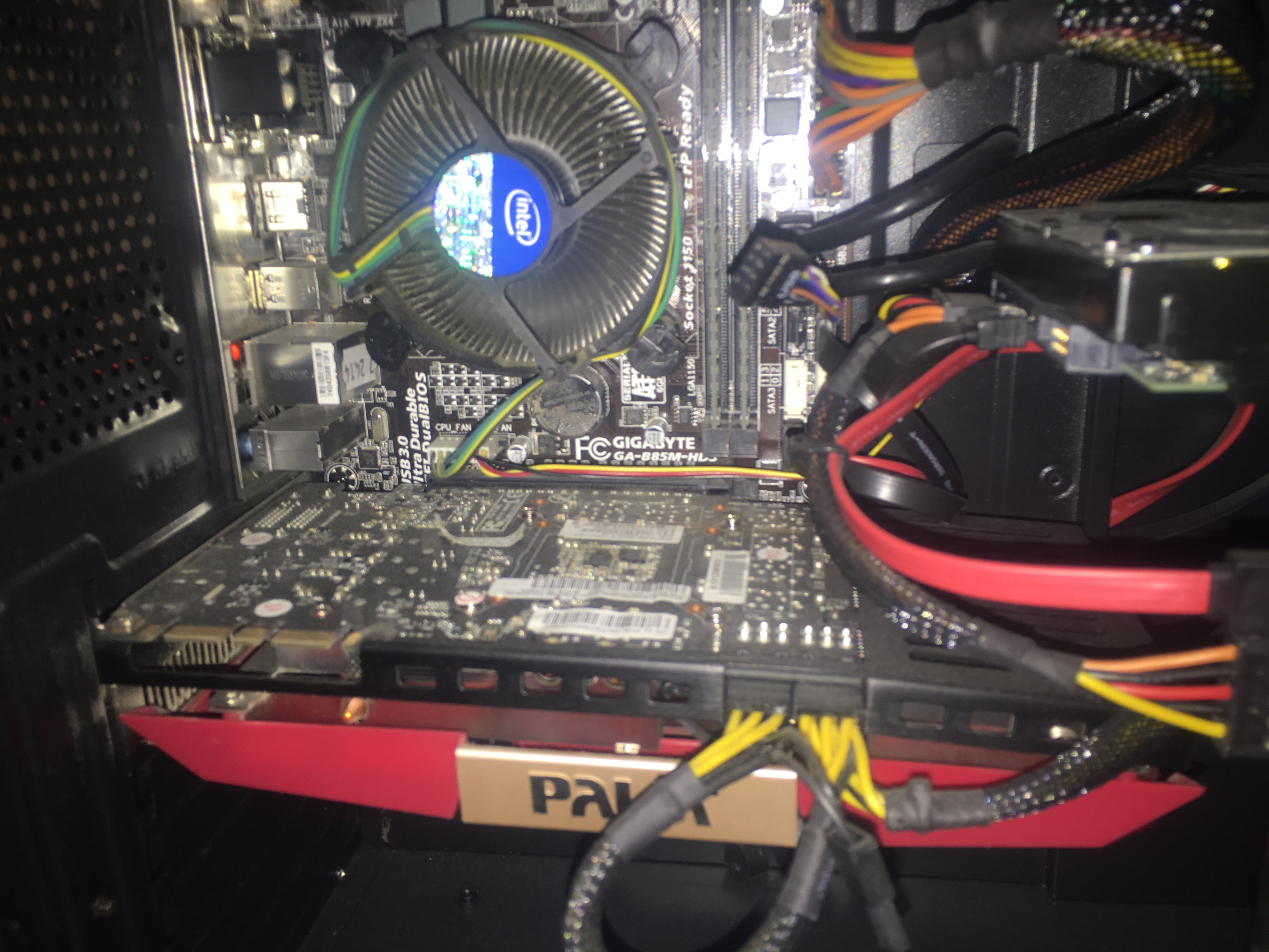

So habe nun Fotos von meinem innenleben getätigt.

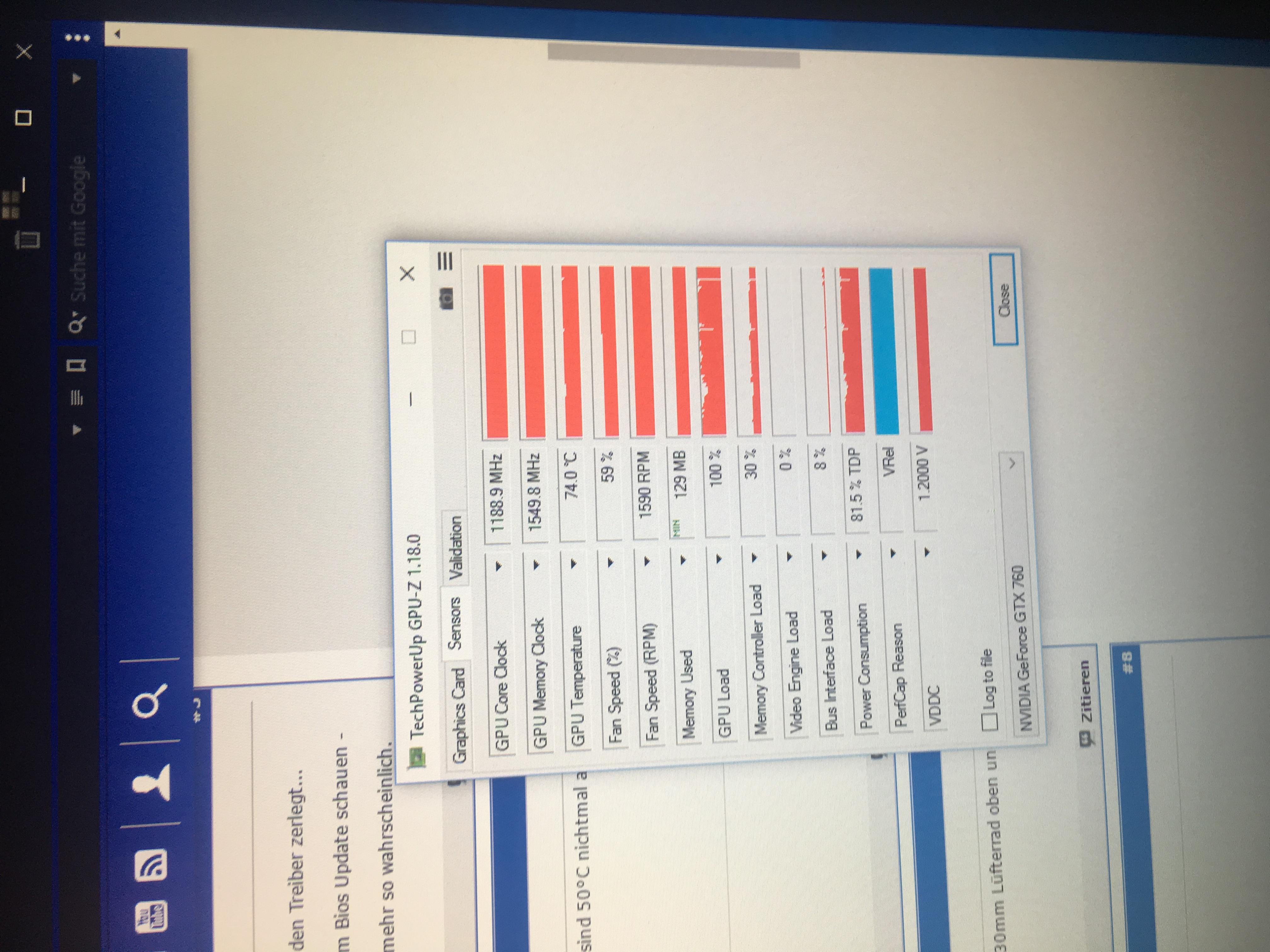

Gleichzeitig habe ich folgende Probleme: Wenn ich Spiele starte habe ich ca. 10 - 60 sek danach gibt es nen crash to Desktop oder mein PC hängt sich komplett auf. Habe für euch mal GPU-Z laufen lassen vielleicht könnt ihr mir dazu etwas sagen.
Spontan würd ich mal auf dein No-Name-Netzteil tippen. War das von an Anfang drinnen und hattest du diese Abstürze schon öfter? Der Rechner startet aber nicht komplett neu oder?
... und weiterhin wissen wir Deine Anforderungen nicht... Welche Games zockst Du? In welchen Auflösungen und Detailstufen? Welches Betriebssystem? Wo hängt es, was limitert? --> Afterburner anschmeißen und beobachten.
Chinakracher mit 850W für 34€ im Durchschnitt? Würde es schnellstmöglich ersetzen! Hier bitte eins entsprechend der Leistung (max. 500W, bei guter Qualität tun's aber auch 400W) und Budget heraussuchen.

Graka ist bei 74 Grad :eek:
Wenn das schon beim starten aufgenommen wurde, würde ich hier das Problem sehen. Die Graka läuft einfach zu heiß. Meine 980 läuft im normalem Desktop-Betrieb bei 38 Grad.
Zusatz:
Kann es sein, dass Du deine Graka übertaktet hast?
Deine 760 Jetstream hat einen Standard CPU Clock von 1072 MHz und einen Boost-Tackt von 1137 MHz. Deine läuft bei 1188,9 MHz.
CPU Kühler sieht verstaubt aus , mal mit ein wenig druckluft ( lüfter festhalten ) reinigen .
Netzteil sollte getauscht werden zb günstig und brauchbar : http://geizhals.de/xilence-performa...4-xp530r8-xn061-a1380623.html?hloc=at&hloc=de
http://geizhals.de/cooler-master-g450m-450w-atx-2-31-rs-450-amaab1-a1010337.html?hloc=at&hloc=de
oder gut : http://geizhals.de/be-quiet-straigh...0-cm-500w-bn234-a1165357.html?hloc=at&hloc=de

die 74° C sind im Spielbetrieb. (Witscher III) mittlere Auflösung bzw. mittlere Grundeinstellung.
Daher glaube nicht daran, dass es daran liegt.
Seitdem ich mein Gehäuse geöffnet habe ist der Fehler weg. Also nehme ich an es liegt an der Wärmeentwicklung.

Auf dem Bild sehe ich keinen Lüfter im Gehäuse, zwei Gehäuselüfter, ein einsaugender vorne und ein ausblasender hinten sollten dein Temperaturproblem in den Griff bekommen. Ist ein Wärmestau im Gehäuse, kein Wunder das die Temperaturen so hoch sind. Darum verschwindet das Problem auch wenn Du die Seitenwand abnimmst. ;)
