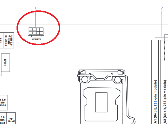

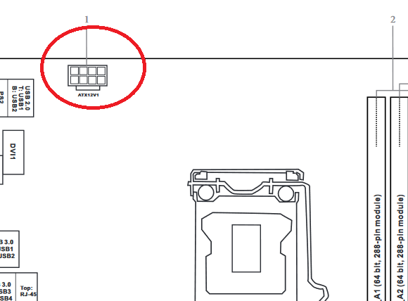

PS: 12V 8 Pin Stromstecker ist gesteckt? Hattest du nicht kommentiert...
