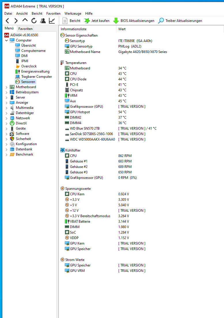

Du musst dir die Sensoren anschauen... Temperaturen für CPU und GPU und Hotspot dazu..
Hwinfo oder aida64..
Und jetzt haben wir 90 Grad statt 67...

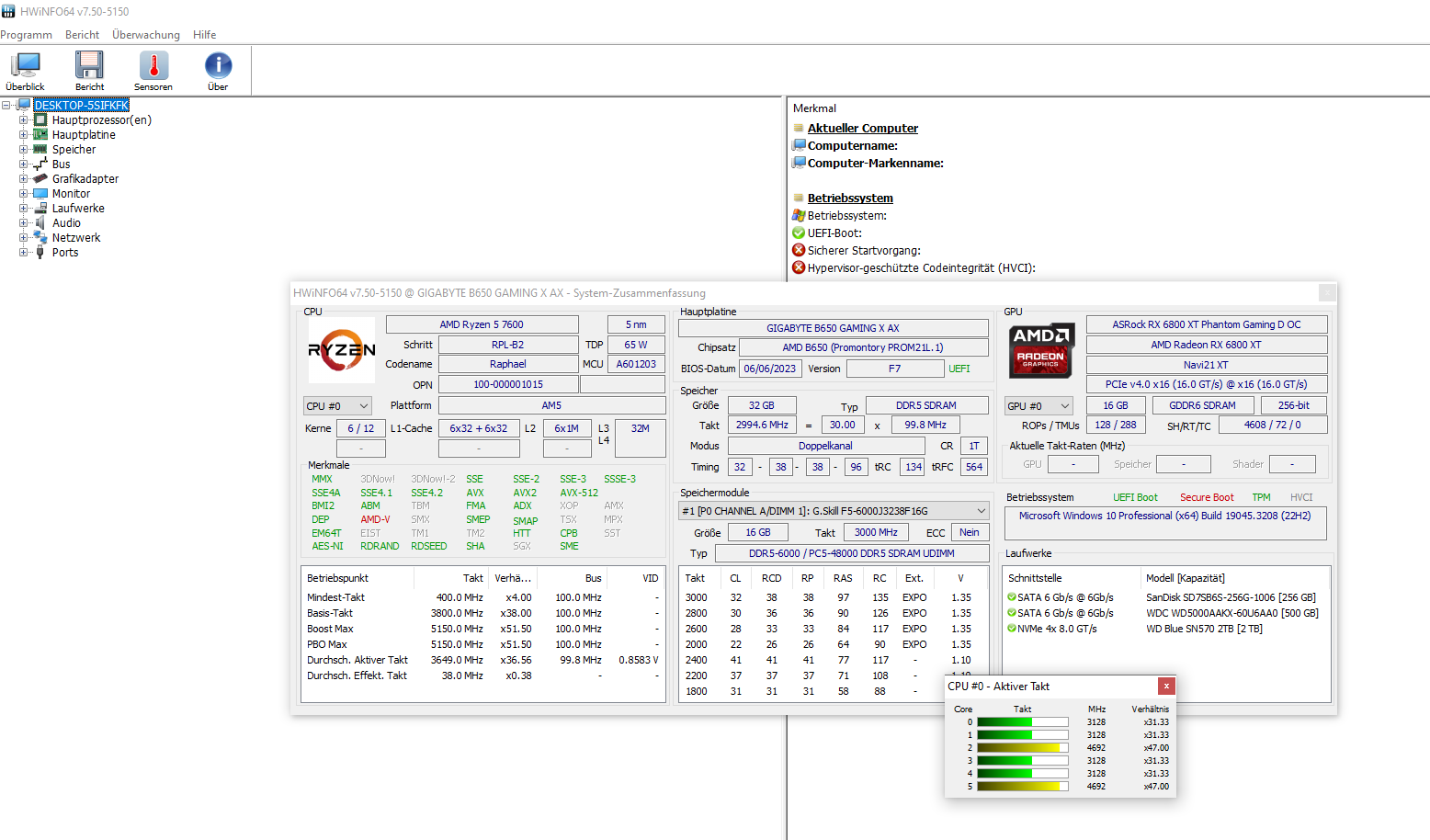

Vielen herzlichen Dank an euch alle für eure unschätzbare Hilfe! Es tut gut zu wissen, dass es eine so unterstützende Community gibt. Aber ich habe immer noch eine offene Frage, auf die ich gerne eine Antwort hätte. Laut @xxMuahdibxx fehlen meiner CPU anscheinend 400 MHz. Das ist für mich als technisch nicht so versierte Person ein bisschen verwirrend, und ich würde gerne mehr darüber erfahren, um das Problem zu lösen.

Du solltest einfach nicht dem deutschen Wahn verfallen alles rechteckig aufzustellen oder gleiche zahlen dastehen zu haben.
Ganz zu schweigen davon das der effektive Takt der CPU auch je nach Auslastung stark schwanken wird.. von sogar 200 MHz bis über 5 GHz..
Das der Arbeitsspeicher immer mit real 1800 MHz läuft und nur weil er DDR Speicher ist mit 3600 angegeben ist...
Nicht das du noch versuchst die GPU mit einer gewissen Frequenz laufen zu lassen... Aber der pcie Bus wieder eine andere hat...
U.s.w.
Es läuft auch mit diesen ungleichen Taktraten schneller als jedes gleichziehen.
