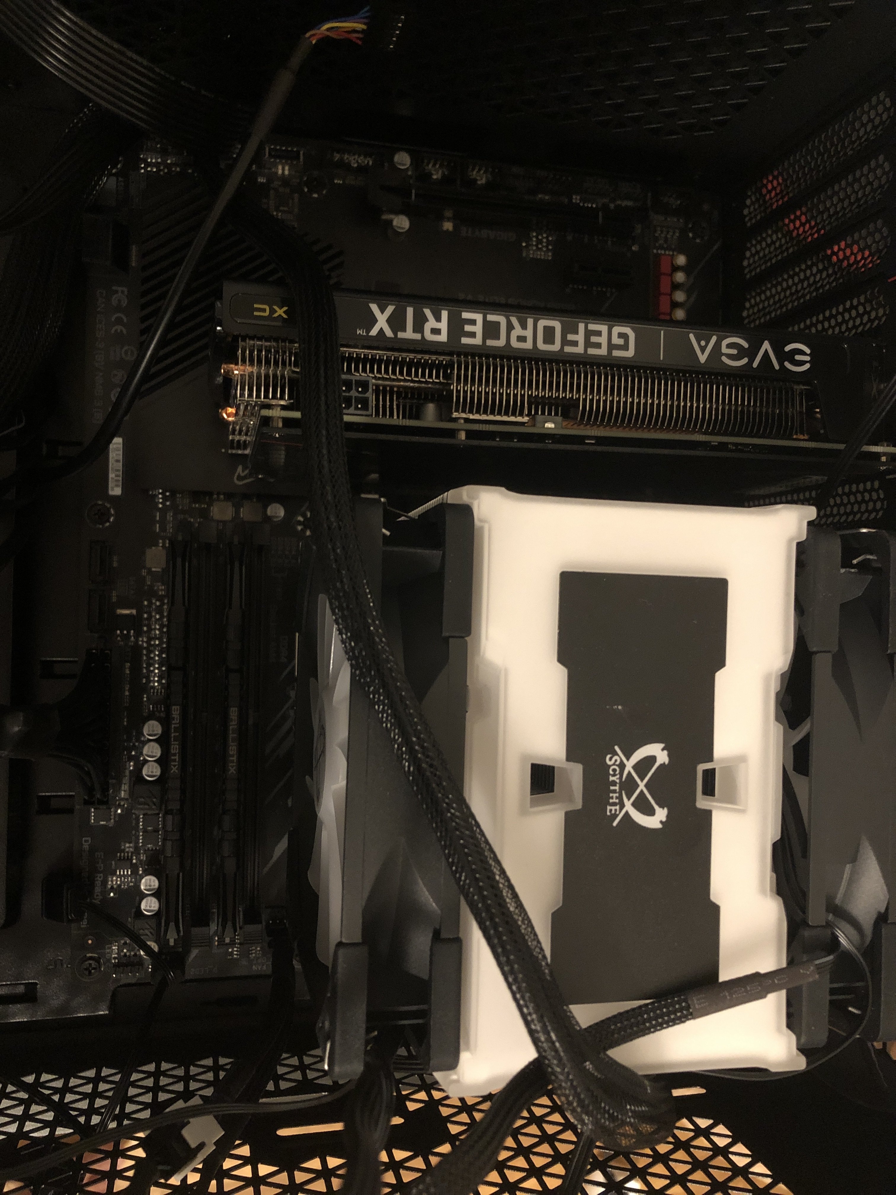

AudioholicA schrieb:
Rechts neben dem Ram fehlt jedenfalls schonmal eine Schraube.
Die Lücke wird aber durch so ein „Finger“ oder Input Schraube eingefüllt
Könnte auch ein USB Kabel sein was da noch rum hängt?
Ich meine die Kabel, wo der Powertaster, Reset, HDD LED usw. drauf ist. Ist das richtig bzw. überhaupt angeschlossen? Man sieht auf dem Bild nichts davon.
EDIT: Soundanschluss (Front) fehlt auch noch

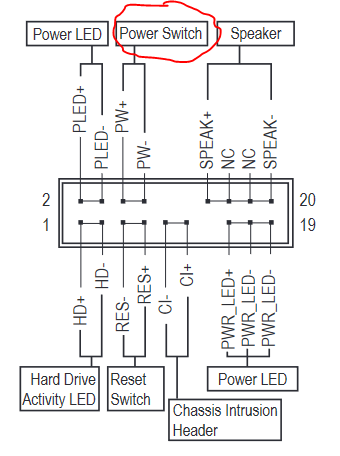

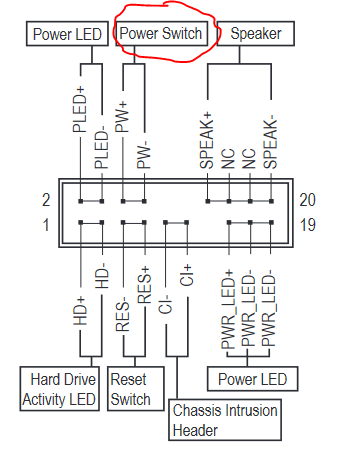

Huskypower schrieb:
Schau mal da
und so wirds angeschlossen. Da kommen im übrigen alle deine kleinen Käbelchen von der Front rein ;-)
Quelle: https://download.gigabyte.com/FileList/Manual/mb_manual_b550-aorus-elite-ax-v2_e.pdf

Jetzt noch dein Kabelmanagment überdenken! Das was man auf den Bilder so sieht ist grausam. Das Kabel das oben links drüber geht kann man immer hinten im Gehäuse nach oben verlegen.
Mach doch nochmal paar Bilder von allem dann kann man dir beim Kabel verlegen noch helfen um das zu verbessern. So bleiben sollte es aber auf keinen Fall!
