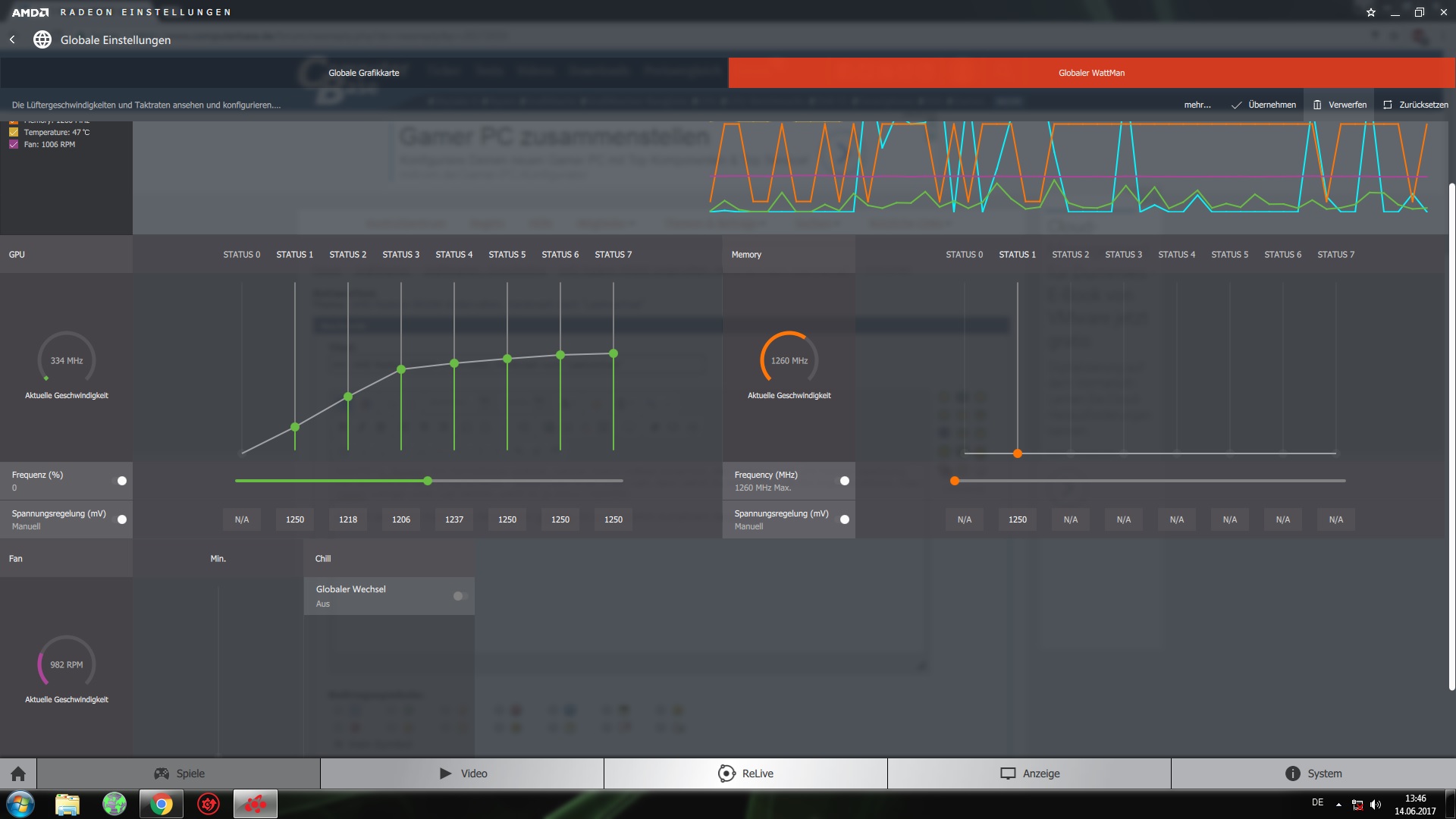

Hab mir das mal angesehen. Da gibt es Status 1 - 7 und Spannungsregelung 1 - 7 .. was genau sagt mir jetzt die Kurve..? :D Müsste ich jetzt beispielsweise bei Status 1 die volt anheben und bei Status 7 senken?
Schau erstmal, welcher Status Volllast entspricht, also höchster Takt und höchste Spannung. Den editierst du dann entsprechend. - idealerweise direkt unter Last, dann siehst du auch sofort, ob das Ergebnis stimmt. Dass 100mV weniger unter Last reichen, weißt du ja schon.

Also ich glaube ich mache was falsch .. der WattMan ist auch ziemlich kompliziert dargestellt.
Habe bei Status 1 (was wohl Idle sein soll) 1250 (stock volt) eingetragen, und eben bei Status 7 1150. Das gleiche dann beim memory. aber gab wieder diesen Crash beim "lastwechsel". Ich mache sicher was falsch, oder ?

Laut dem Bild in #10 stellst du den Speicher ein, so dass spontan 1250mV bei State1 eingestellt wird.
Hast du es, wie in #11 geschrieben wieder auf Standard und stellst es nur auf der linken Seite ein?
lass den speicher auf standard. alles andere kann entweder instabil werden oder den speicher killen.
du hast in der spannungskurve einen knick drin. status 0 ist aus, status 1 ist 0% last, status 4 wäre 50% last und status 7 vollast.
idle ist bei dir 1250, danach sinkt aber die vcore auf 1.206, obwohl der takt steigt. hier sehe ich den fehler.
oben rechts auf "übernehmen" klicken, wenn du fertig eingestellt hast.

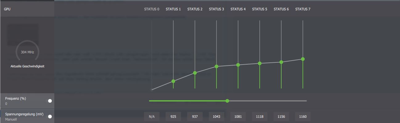

bei meiner fury sieht das so aus:
