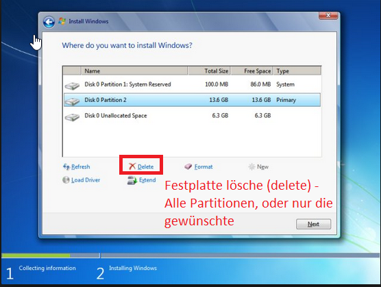

1) Festplatte oder partition ganz löschen Bild 1)

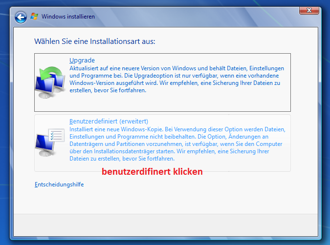

2) Für eine neu installation Custom wählen >> Bild 2)

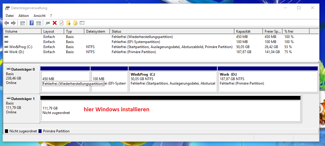

3) Die ganze Platte oder die partition wählen >> Bild 3)

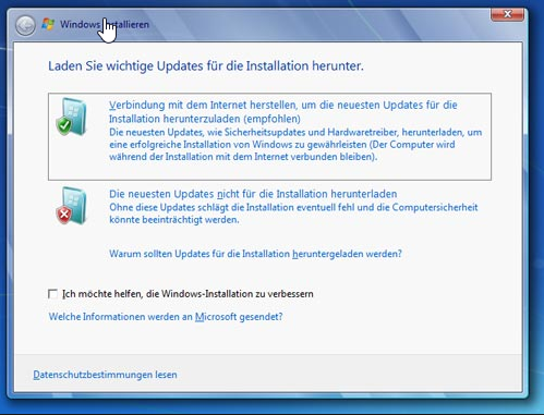

4) Die neusten Updates herunterladen >> Bild 4)

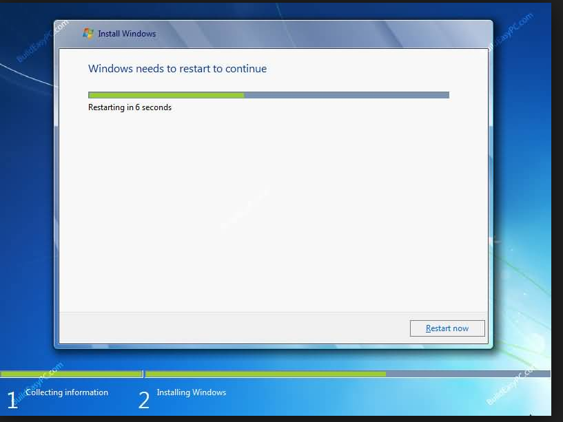

5) Beim ersten Neustarten des PC/Laptop den USB-stick abziehen Bild dazu >> Bild 5)
