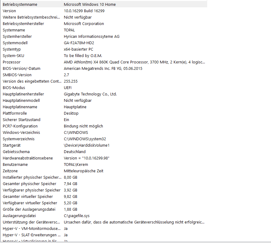

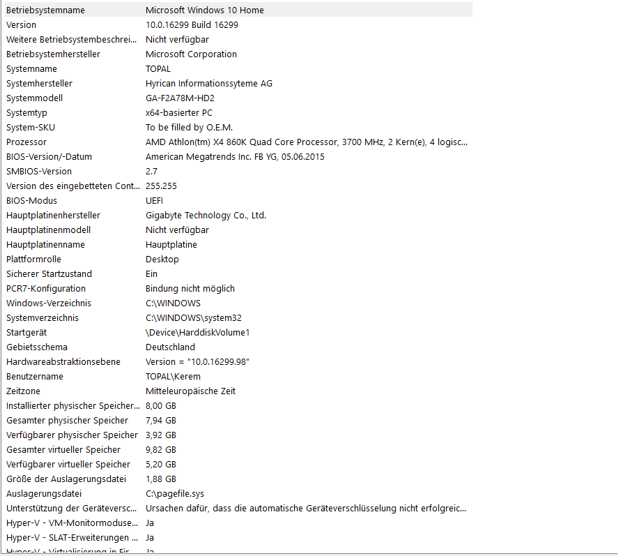

Erstmal hier die Specs:
Seit dem ich meine 2.Festplatte ,weil sie zu alt geworden ist, aus dem Pc entfernt habe bootet mein Pc in einen blauen Bildschirm mit der Überschrift ''Uefi DualBios'', später dann auch wenn ich die 2.Festplatte anschließe.Die Bootreihenfolge stimmt aber immer wenn ich in das Bios komme. ( Das Video von Youtube beschreibt das Problem 1zu1: https://www.youtube.com/watch?v=-8yyl6NE0nI )
Aus anderen Foren habe ich schon diese Tastenkombination probiert
1. Rechner ausschalten (Netzteil aus !)
2. Powerknopf drücken und gedrückt lassen
3. Netzteil einschalten
4. Powerknopf solange gedrückt lassen bis Rechner wieder aus geht
5. Netzteil ausschalten
6. Netzteil einschalten
6.1 ggf. Powerschalter betätigen
7. Wiederherstellung des Mainbios via BackupBios wird gestartet
7.1 ggf. mehrere Neustarts
Das obere Bewirkt nur dass mein Pc wieder starten kann, beim nächsten herunterfahren passiert wieder das selbe.
BIOS Reset durch Batterie selbst bringt nichts, der Reset folgend mit der Kombination von oben bewirkt aber, dass ich in dieses Menü komme https://2.bp.blogspot.com/-h3-V6G5BpW8/WUUsV016t6I/AAAAAAAAPfQ/a_0uqmZOnFA6Wmaropn7KjDqMSJ9n_CIgCLcBGAs/s1600/loi%2Bbioss.jpg , ich habe schon die ersten 2 Möglichkeiten ausprobiert, der Pc startet wieder normal aber beim nächsten Start passiert wieder das selbe.
Zum BIOS Update: mein Bios hat die Version FB YG, auf der Seite von Asus gibt es aber keine Bios Version die passt, weshalb ich mich nicht trauen würde, irgendetwas auszuprobieren.
Festplatten habe ich nu auch überprüft. Beide sind in Ordnung.Die ganzen Hardwarekomponenten funktionieren auch nachdem ich den Pc starten kann.
Nun weiß ich nicht mehr weiter, das einzige was mir in den Sinn fallen würde, wäre , dass die Bios Batterie leer ist.
Habt ihr vielleicht andere Ansätze oder ist die Bios Batterie wirklich leer?
Mit freundlichen Grüßen
