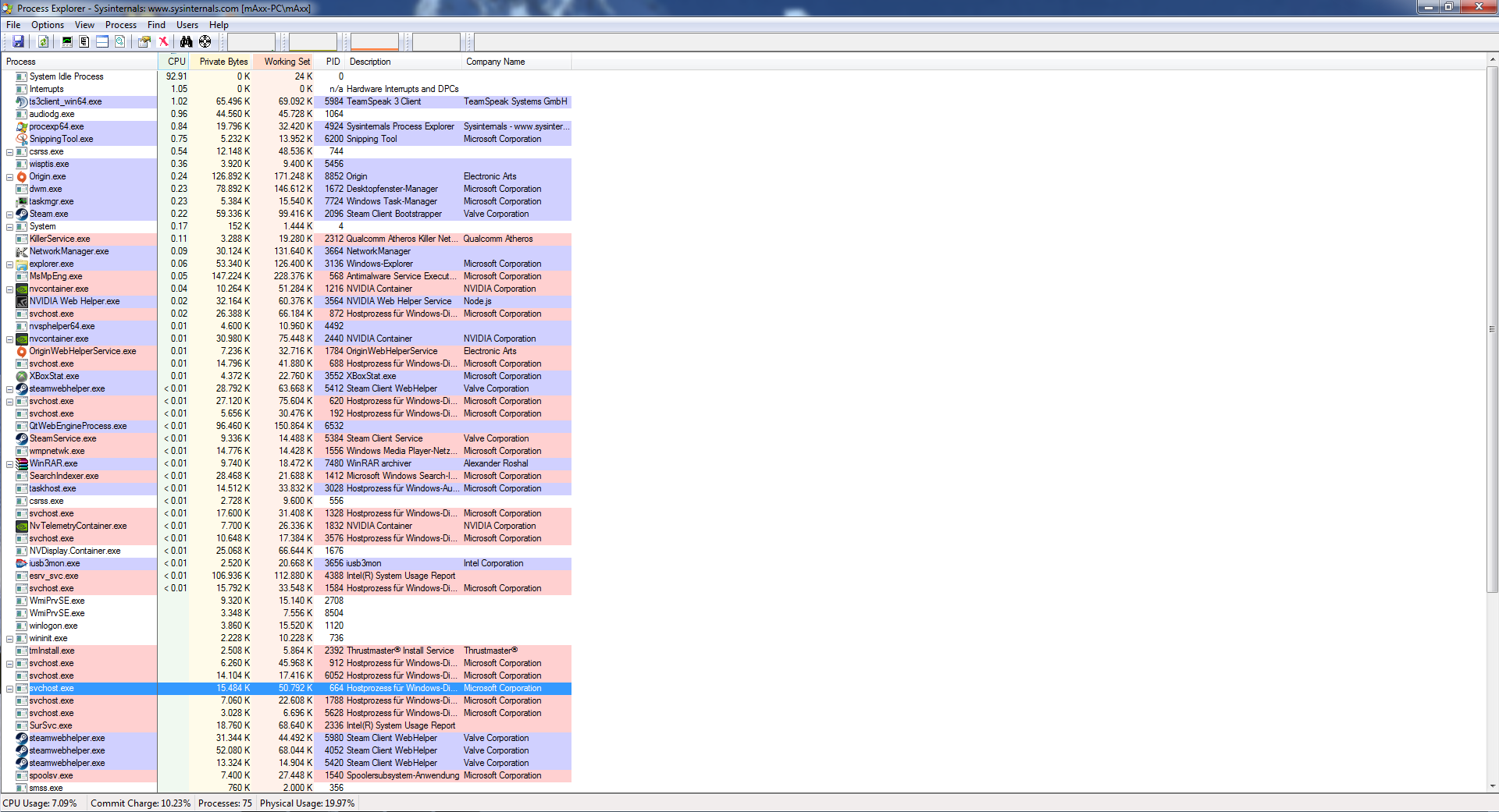

lad Dir bitte einmal den process explorer herunter, starte ihn und poste uns einen Screenshot im "idle" und unter Last der Anwendung.
das ist jetzt mehr oder weniger im Leerlauf. TeamSpeak und Steam konnte ich eben nicht schließen, da versuchen mir auch Leute zu helfen.

ok, das sieht auf jeden Fall einmal soweit gut aus, dass da kein Prozess einen kompletten Kern blockiert. Ich würde Dir empfehlen den aktuellsten Nvidia Treiber, sowie den neuesten Intel Chipsatz Treiber (beides von CB) herunterzuladen und zu installieren, beim Nvidia Treiber wählst Du "Neuinstallation"
