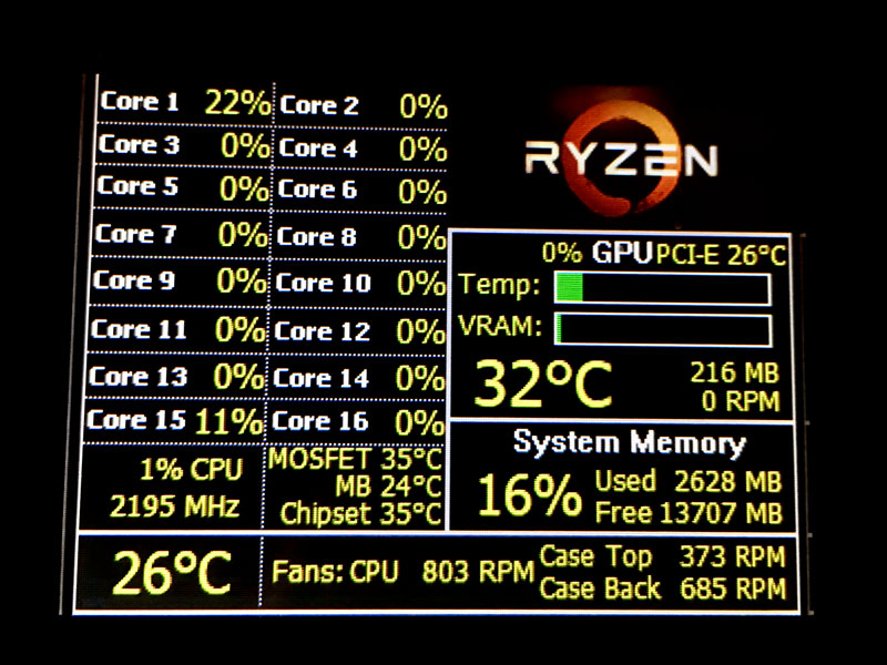

Ob das Tool nun die Temp der Spawas oder des Boards generell ausliest ist schwer zu sagen. Mein Board zum Beispiel liest die Temps von Chipsatz, Spawas, Board allgemein und des PCIe-Steckplatzes aus.
Vielen Dank für die Antwort.
Aber dann zeigt dir dein Tool auch 4 Temperaturen an oder?
Also die ersten Probleme sind geklärt, fällt noch irgendjemanden was ein wegen des "Mini-Stromausfall" nach dem booten?
Ich habe keine Tools installiert. Die Werte werden direkt vom Mainboard ausgelesen und ich lasse sie mir über AIDA64 auf dem Display meiner G19 anzeigen.
