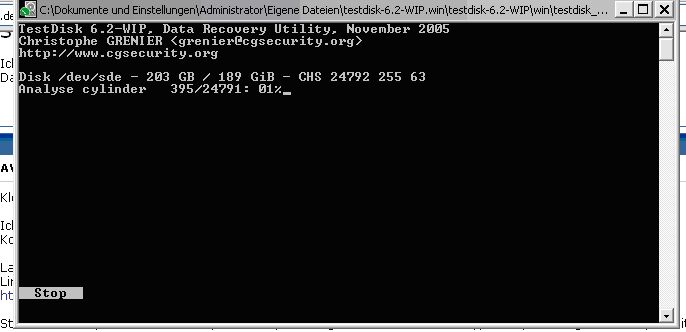

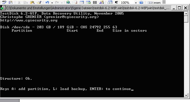

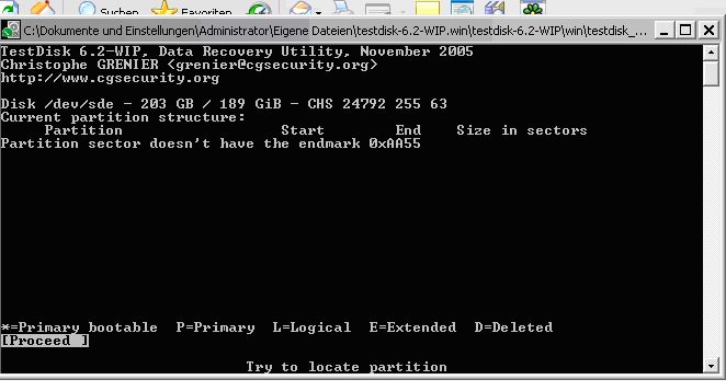

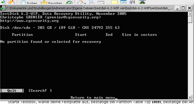

Hier hab es so gemacht wie du gesagt hast...
Diagnose bei dir ist das keine Partition in der Partitionstabelle ist.
Brauche daher sicherlich den Screen nach der tieferen Suche.
Mit 0,1 % ist es sicherlich nicht ausreichend.
Dann sollte die eigentlich gefundenen werden.
