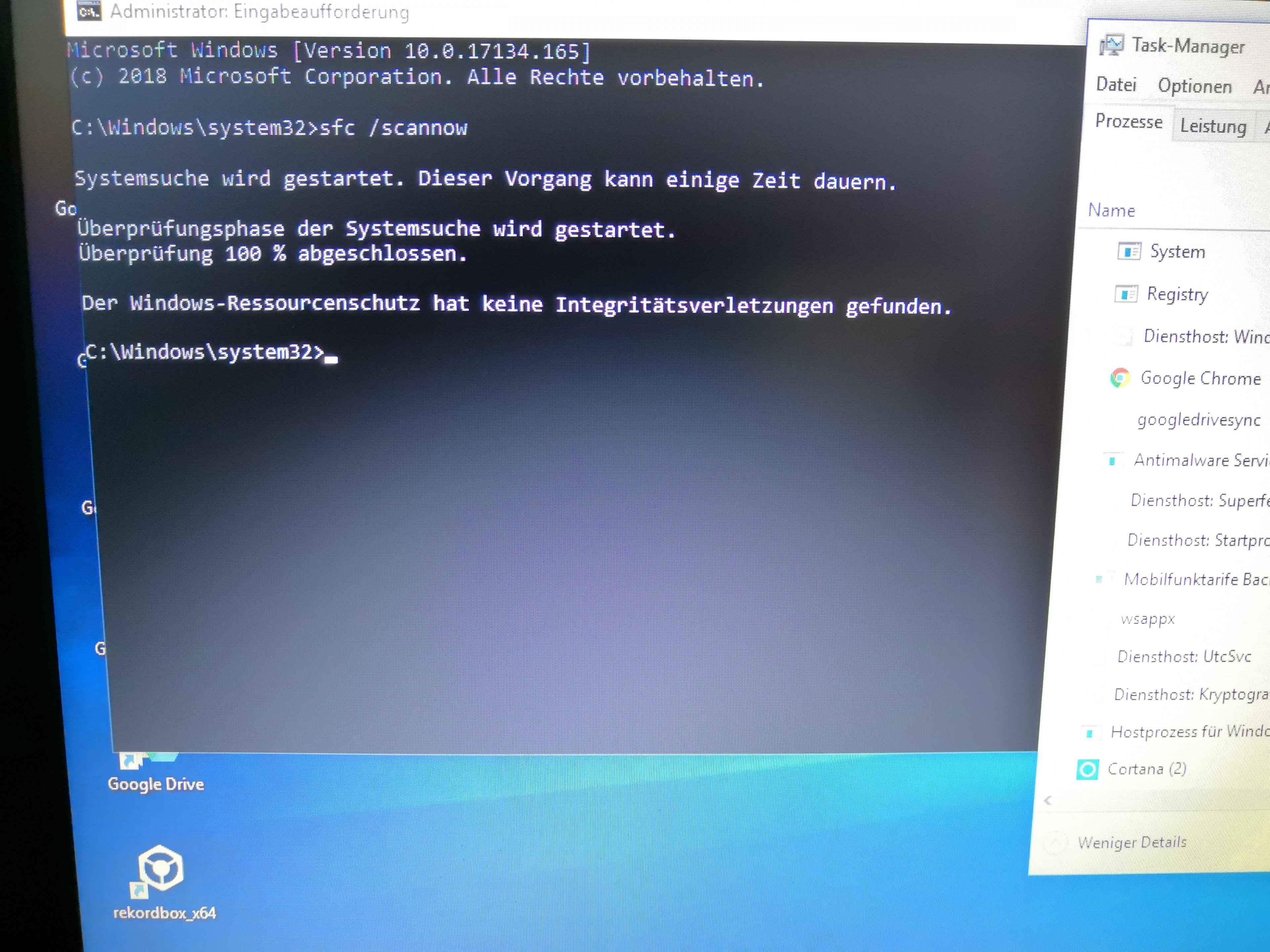

Wo schalte ich den die Medienindizierung aus? Windows search habe ich deaktiviert mehr war nicht zu finden....
Edit: Scan zu Ende, siehe Screenshot

Aybee schrieb:
So der sfc /scannow ist zum Ende gekommen
Währen der läuft ist es kein Wunder wenn da 100% Auslastung im Task Manager angezeigt werden, denn dies bedeutet nur, dass ständig wenigstens ein Zugriff ausstehen ist.
