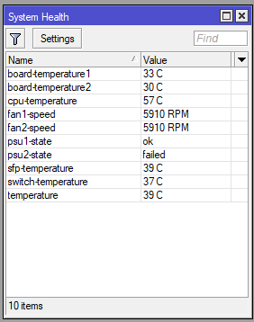

BTW. Weil ja jemand meinte, so laut könnte der Lüfter garnicht sein...
Übertrage gerade 100 mb/s auf einen Remote Server im WAN.
Habe glaube noch nie vorher Lüfter mt 6000 RPM in meiner Wohnung gehabt. :utrocket:
Ähnliche Temperaturen wie bei mir - allerdings kann ich mich nicht erinnern diese in den letzten 24h gehört zu haben….. seit der zahlreichen resets.
Die Switch Temperatur die du da hast, ist die vom CSR309 übernommen? Der CCR2004 hat keinen Switch Chip und der Switch wird bei mir im RouterOS auch nicht angezeigt.
Eher unüblich, bei RouterOS wird in der Regel jede Funktion aufgelistet, auch wenn sie vom Gerät nicht unterstützt sind.

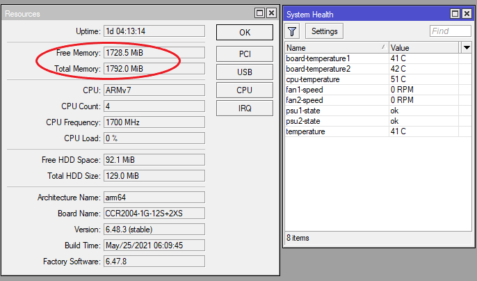

Kann mir mal jemand sagen warum mein CCR2004 nur 2 GB und nicht 4 GB RAM hat?
Wird an der 32-Bit Architektur liegen. Mit RouterOS v7 sollten dann die vollen 4 GB verfügbar sein.
