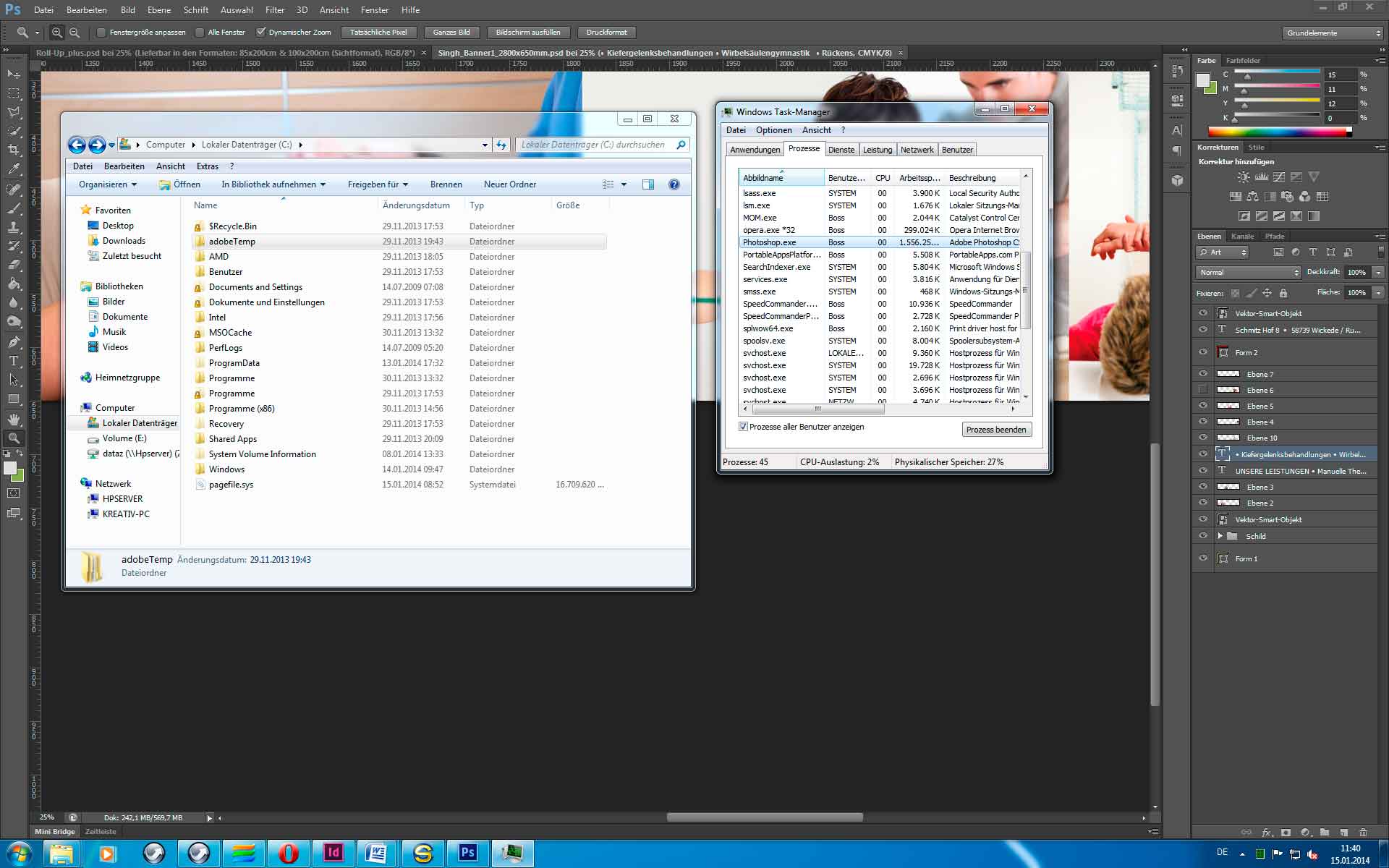

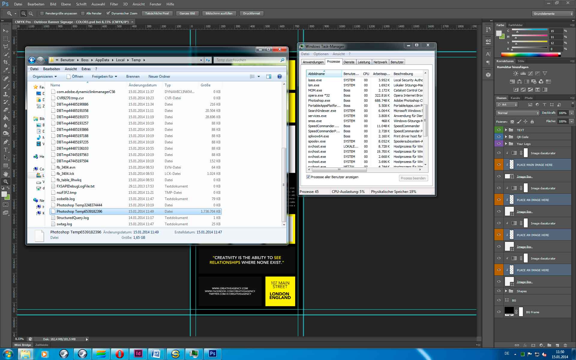

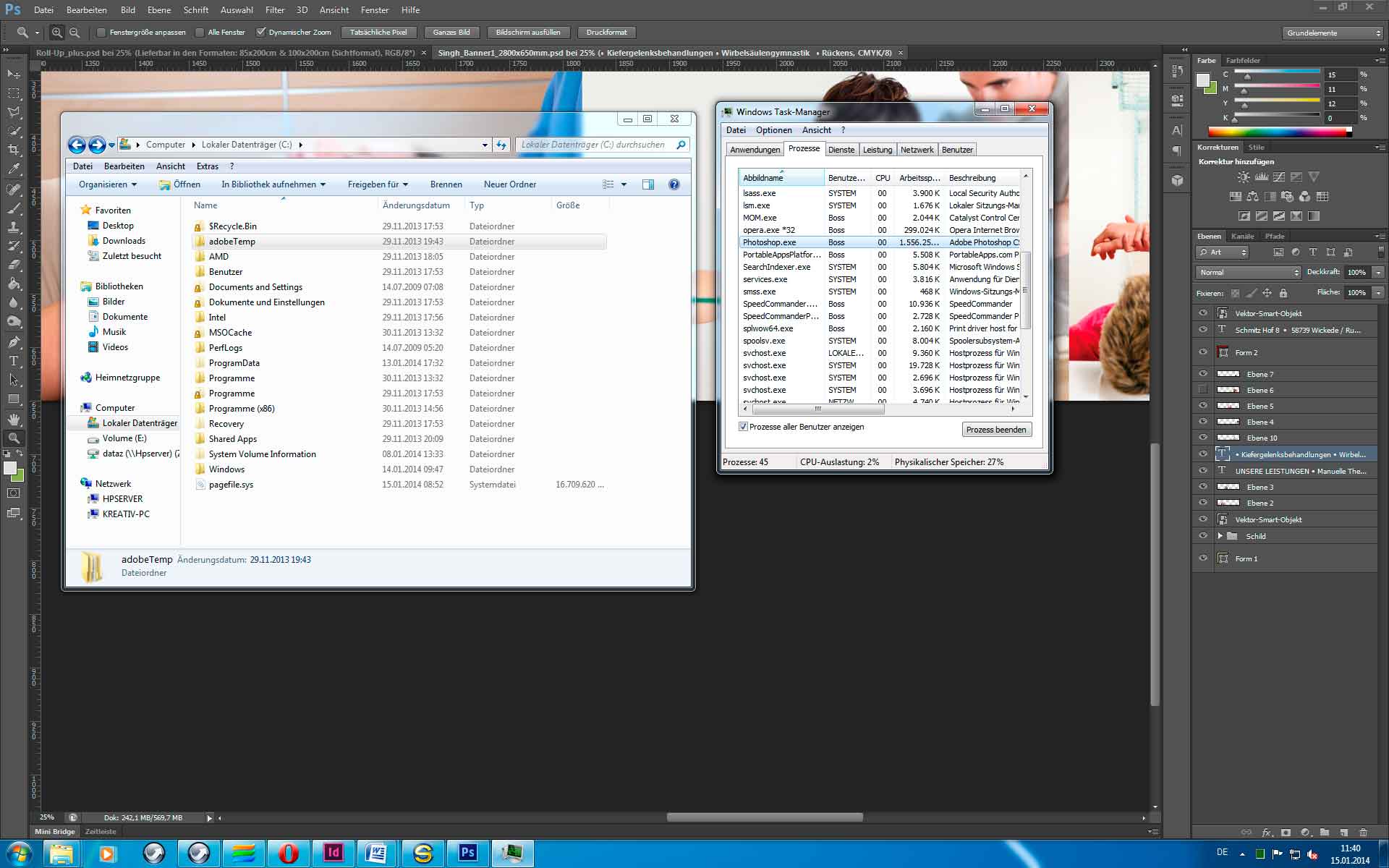

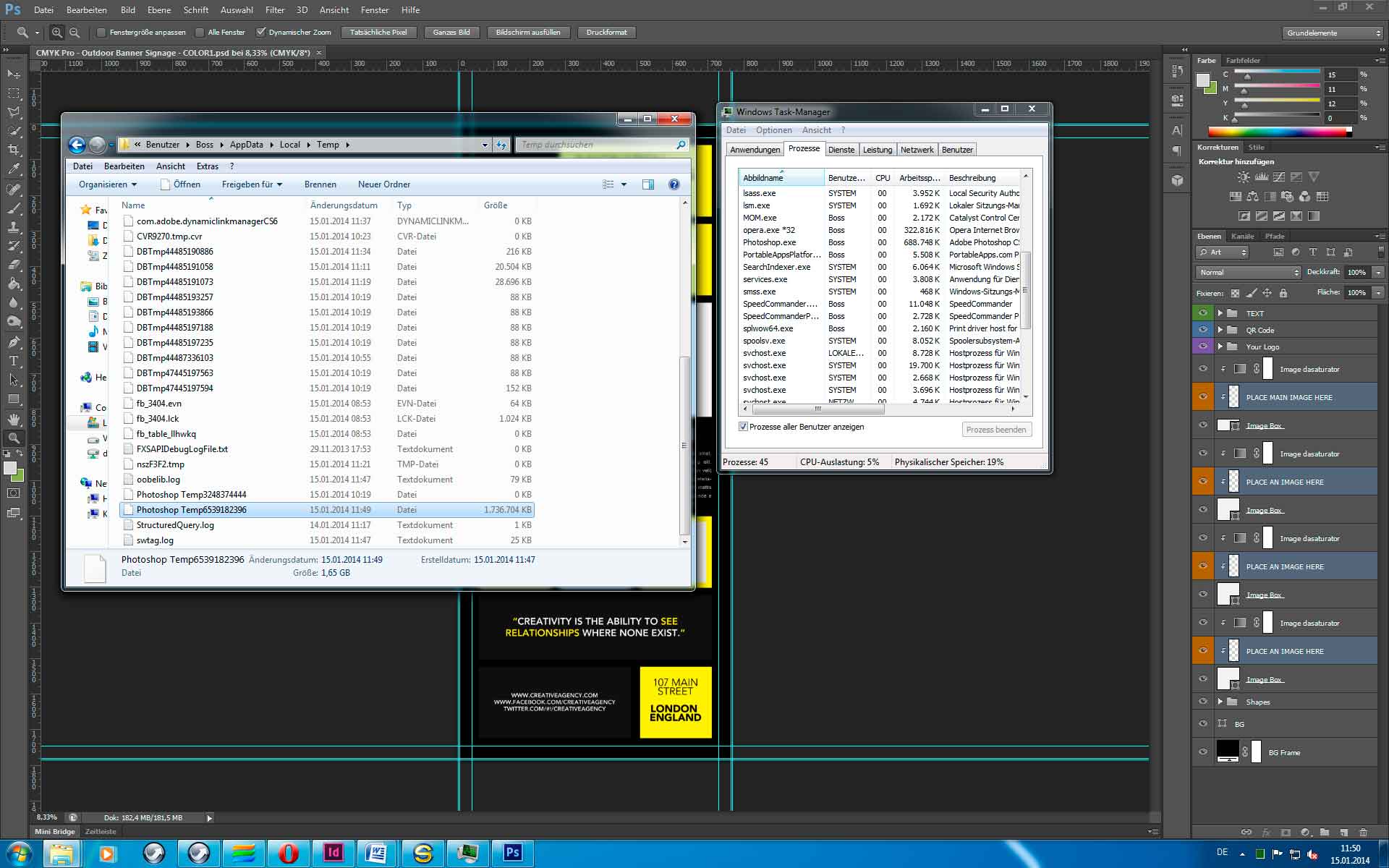

NameHere schrieb:
Photoshop nutzt erst die Platte wenn kein RAM mehr vorhanden ist.
Falsch, PS nutzt das Arbeitsvolume selbst dann, wenn noch 80% des zugewiesenen RAM frei sind. Das zu beobachten, reicht selbst der Taskmanager.
***EDIT**
Sorry du hast Recht!
(Temp Ordner)
