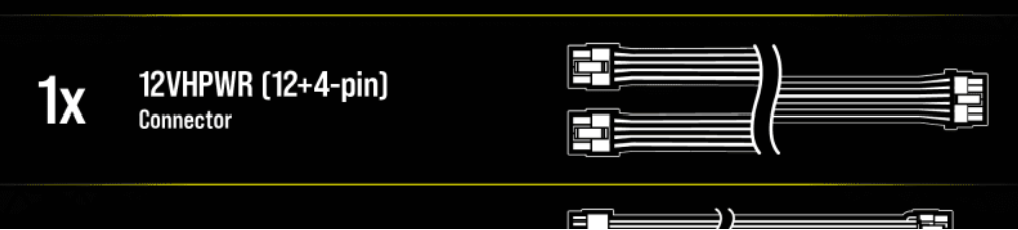

Die Seasonic Vertex 1200 haben übrigens nur einen! 12VHPWR Ausgang. DAS finde ich nicht gut. Was ist, wenn zwei 4080/4090 in die Workstation sollen...

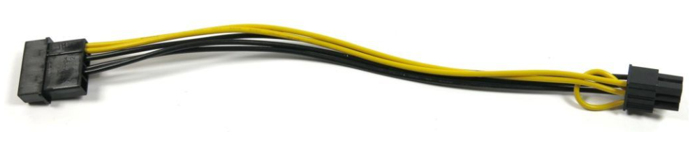

Ich habe nicht von Cablemod Adaptern gesprochen die bei liegen. Die Kabel die bei den Karten teileweise bei liegen sind ein Witz. Ich hatte mal von be qiet! eines in der Hand. Mit dem Kann man eine Balkontür einschlagen..... Und solche "Prügel" finden sich auch bei manchen Herstellern von Karten. Steife Hunde die man dann nach Anleitung anschließen und verlegen soll. Nun ja.......

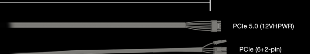

Es geht nicht darum das auch ein einziges PCIE 6-2 Pin Kabel es schaffen würde wenn sie ausreichend dimensioniert ist und die Anschlüsse also die Kontakte zur Buchse über genug Fläche verfügen. Sondern dadurch das eben die 150Watt Spezifikation pro PCIE 6+2 Kabel nicht auch nur annährend so nah an der Grenze ausgereizt wird. Man hat nur 6 reale Kabel die deutlich mehr Platz im Stecker für eine Sichere Verbindung zu den Kontakten innerhalb des Stecker haben und die Abstände der 6 zueinander deutlich größer ausfallen. All das wirkt sich auf die Fehlertoleranz aus wenn jemand dann hinten am Kabel herum biegt.
Denn auf der Äußerlich gleichen Fläche eines PCIE 6+2 Kabels hat nun mal das 12VHPWR-Kabel ebenso wie nun das 12V-2x6 Kabel eben 12 also das doppelte an einzelnen dicken Kabeln + die 4 Sense Kabel die in diesem Stecker eine sichere Verbindung von Kabel zu Pins benötigen. DAS macht das ganze Konstrukt deutlich Fehleranfälliger wenn der User außen daran herum biegt. Und das muss er. Weil nvidia die Position des Anschlusses auf der Oberseite vorgibt.

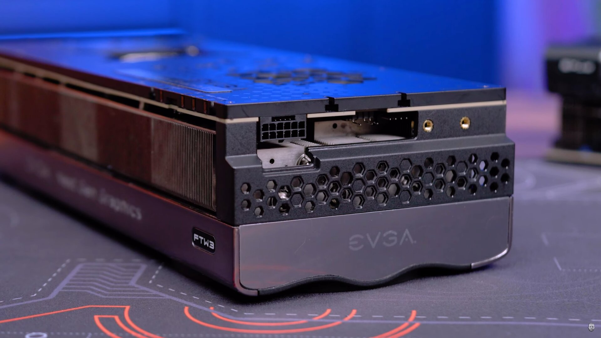

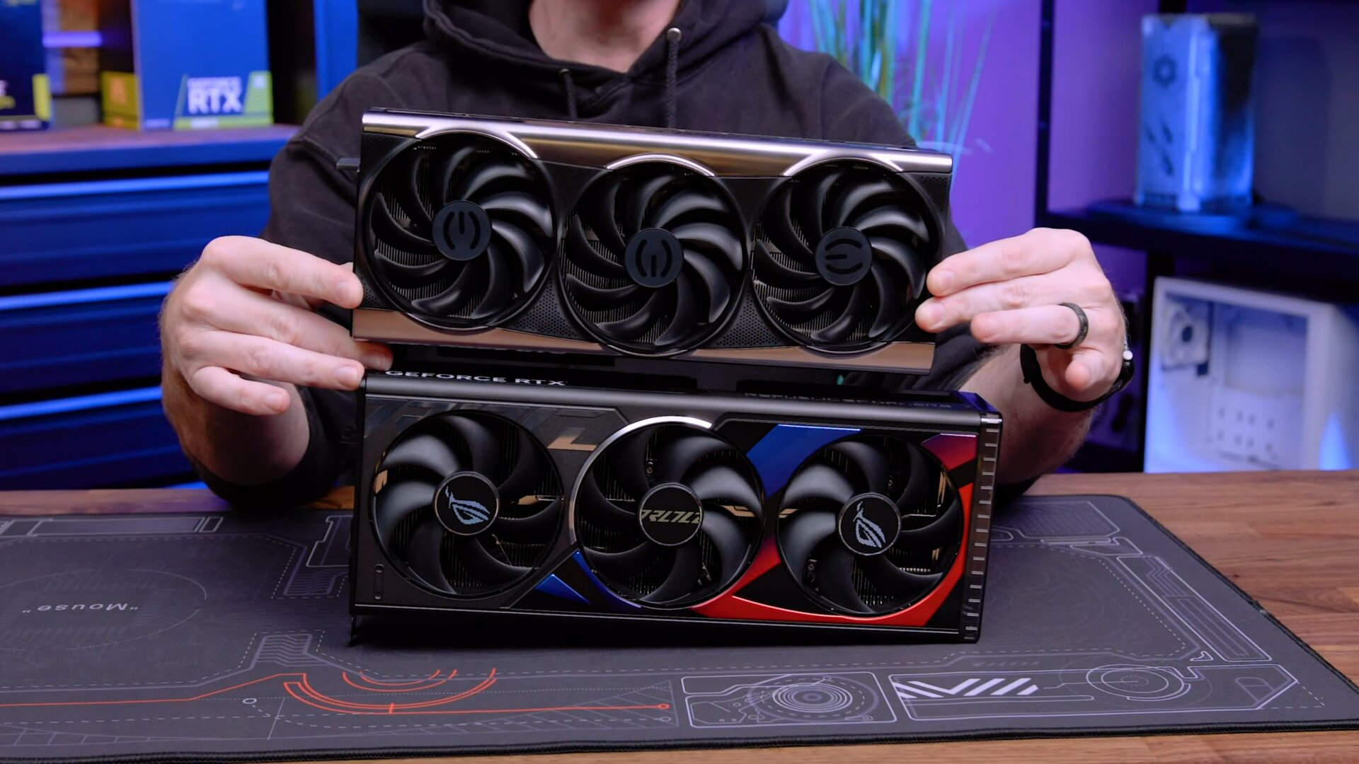

Ist schon jemanden aufgefallen das EVGA der sich vom Grafikkarten Markt verabschiedet hatte als einziger Hersteller beim Design seiner 4090 dem Stromanschluss auf die Rückseite der Grafikkarte verlagert hatte?
Klar wird es nun einige Leute geben die Mimimi schreien werden weil ihnen in ihrem ach so kleinen Tower (der trotzdem so ein Monster beherbergen soll...und die ersten Kunden des 90/180 Grad Adapters waren...) die Länge nicht ausreicht aber hey die EVGA Karte war sogar kürzer als die der Konkurrenz...
Reaktionen: Cyberbernd und |SoulReaver|
Danke.... Bei der EVGA wird der Anschluss auch noch gut von den Frontlüftern befeuert. EVGA ich war immer ein Fan hat das für mich wie du schreibst am besten gelöst. Das Design hat mir nicht gefallen. Darum habe ich die 3000 Serie von EVGA ausgesetzt. Das die dann zumachen war echt der Hammer.
Zum Thema Größe ich dachte man man man die Asus Noctua ist ja ein Vieh. Meine alte EVGA GTX 680 Classified mit Alpenföhn Peter genau gleich groß. Wenn man sich solche Monster kauft sollte man am

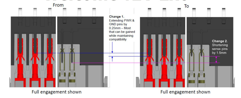

Wenn du dir schon so viel Mühe gemacht hast, wäre vielleicht eine andere Anmerkung wichtig. Am Stecker hat sich durch die Umbenennung von 12VHPWR zu 12V-2x6 so gut wie nichts getan. Auch wenn manche Webseiten immer wieder von "Steckern" reden, womit man vermutlich fälschlicherweise das englische "Connector" übersetzt, sind die tatsächlichen mechanischen Änderungen bei den Buchsen gemacht und zumindest bei Nvidia schon vor einiger Zeit umgesetzt worden.
https://hwbusters.com/news/no-more-12vhpwr-connector-say-hi-to-12v-2x6/
Jetzt also zu behaupten, 12V-2x6 findet noch gar nicht statt, ist so schlichtweg nicht richtig. Die Thematik ist nur deshalb komplex, weil letztlich vom Stecker, Buchse bis zum Adapter alles in einem Topf geworfen und breitgetreten wird.
Und dass das ganze so komplex ist und x Stecker herumgeistern ist eben genau eine der Gründe, weswegen dieser Standard einfach Mist ist. Und wie du bereits schriebst: Es ändert sich eh kaum etwas und der Stecker ist somit weiterhin Mist. BTW auch an den verbauten Netzteilen findet weder 12VHPWR noch 12-2x6V wirklich statt. Und selbst wenn dann gibt es dort oft nur einen Stecker, was eben ebenfalls Mist ist. Nur eben dann nicht nur an der Graka sondern auch am Netzteil.

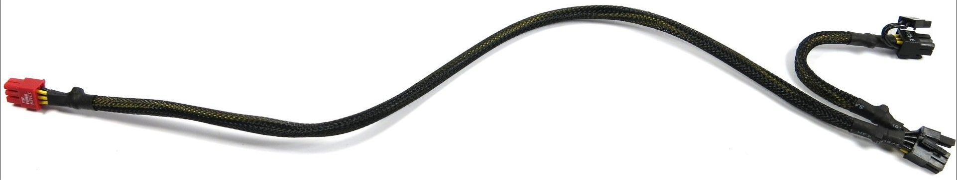

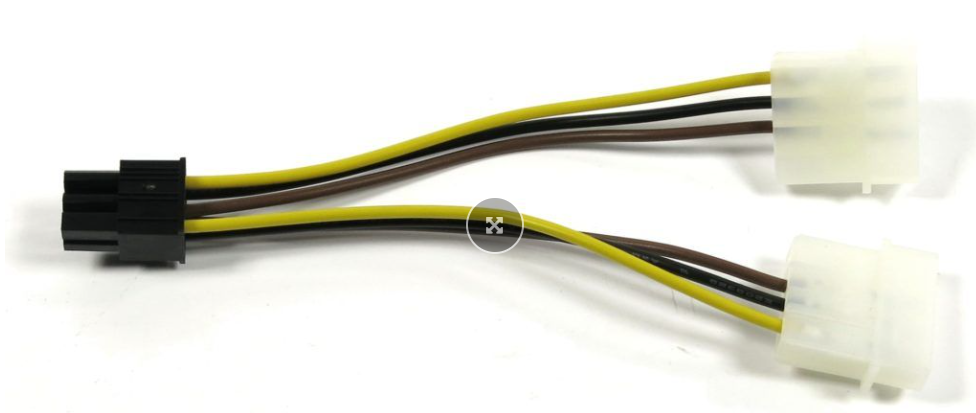

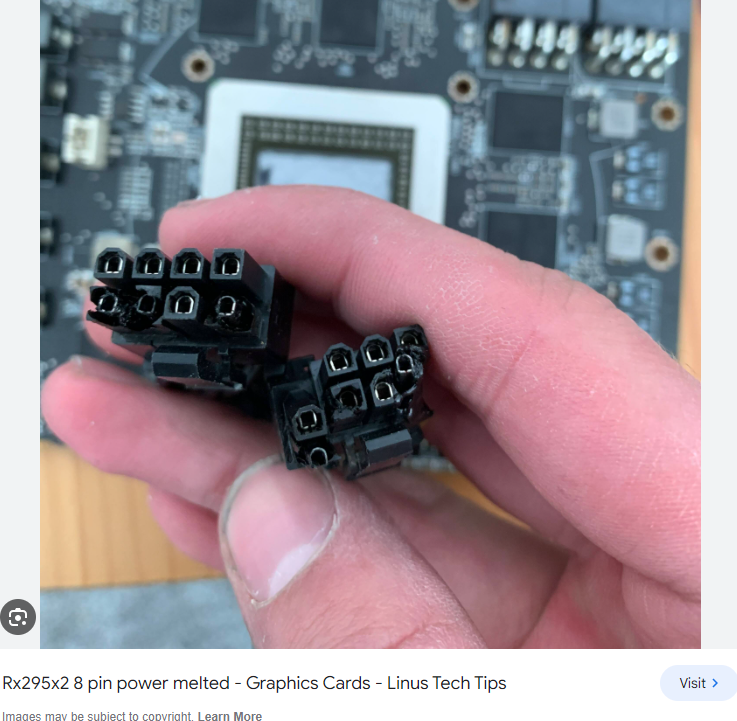

Das war lange von 12V-2x6 schon nicht anders, haben nur scheinbar Leute die sich auf dieses Thema stürzen verdrängt. Solche Kabel schon vergessen? Gab es selbst von "renommierten" Netzteilherstellern.
Effektiv sind an so einem Kabel gerade einmal drei statt acht, Leitungen stromführend und die Vorgaben erlaubten sogar AWG20 Litzen. Es dürften mit solchen Kabeln und Adaptern mehr Rechner abgefackelt sein, als es jemals mit 12V-2x6 der Fall sein wird, nur wurde daraus kein Diskussionsstoff für Jahre.
https://www.igorslab.de/leistungsaufnahme-grafikkarte-netzteil-wechselwirkung-messung/6/
Ebenfalls sehr "beliebt" und bis heute im Handel erhältlich.
Ist denn jetzt 6/8-Pin "einfach Mist"? Ja! Diese alte Standard war absoluter Mist und Karten mit drei 8-Pol Steckern, waren nie innerhalb irgendeiner Spezifikation erlaubt, ein neuer Standard war also mehr als fällig. Sowas gab es schon lange von 12VHPWR.
https://linustechtips.com/topic/1309174-rx295x2-8-pin-power-melted/
