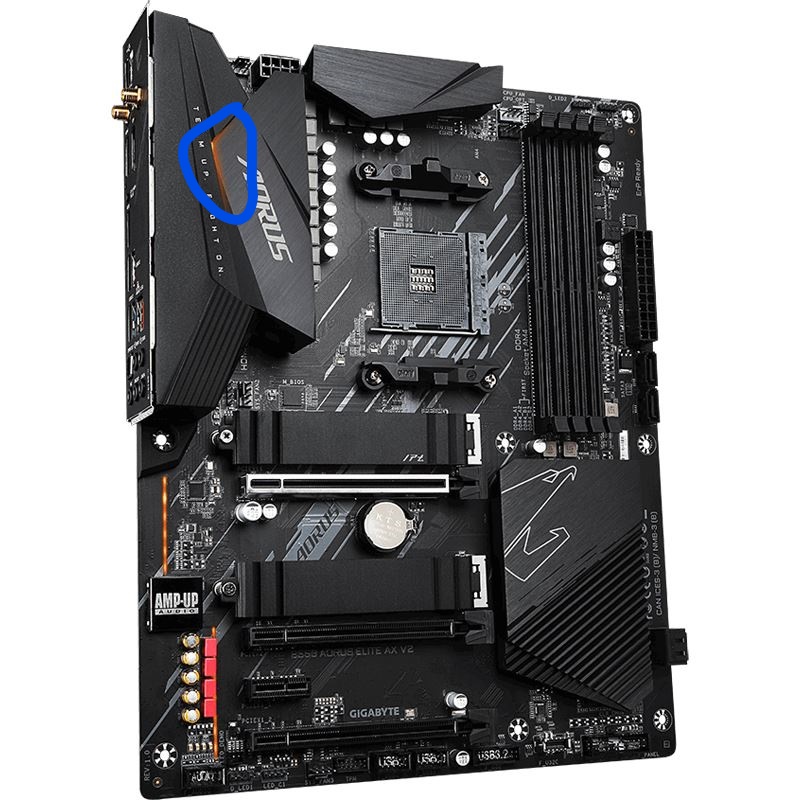

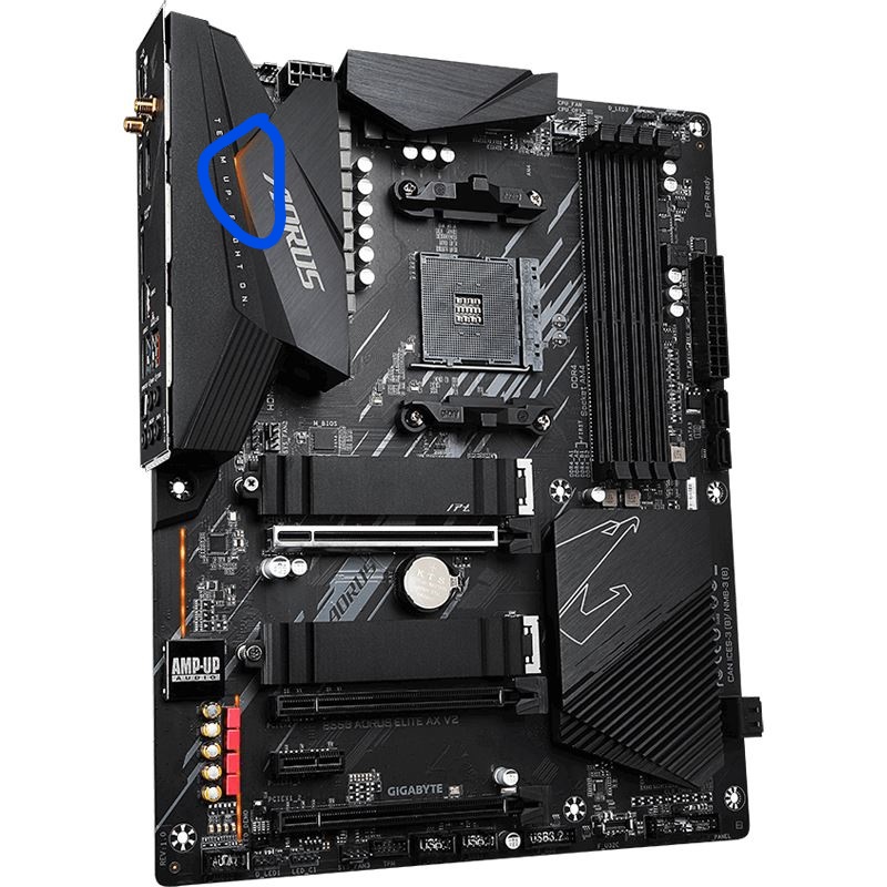

War es möglicherweise diese LED:

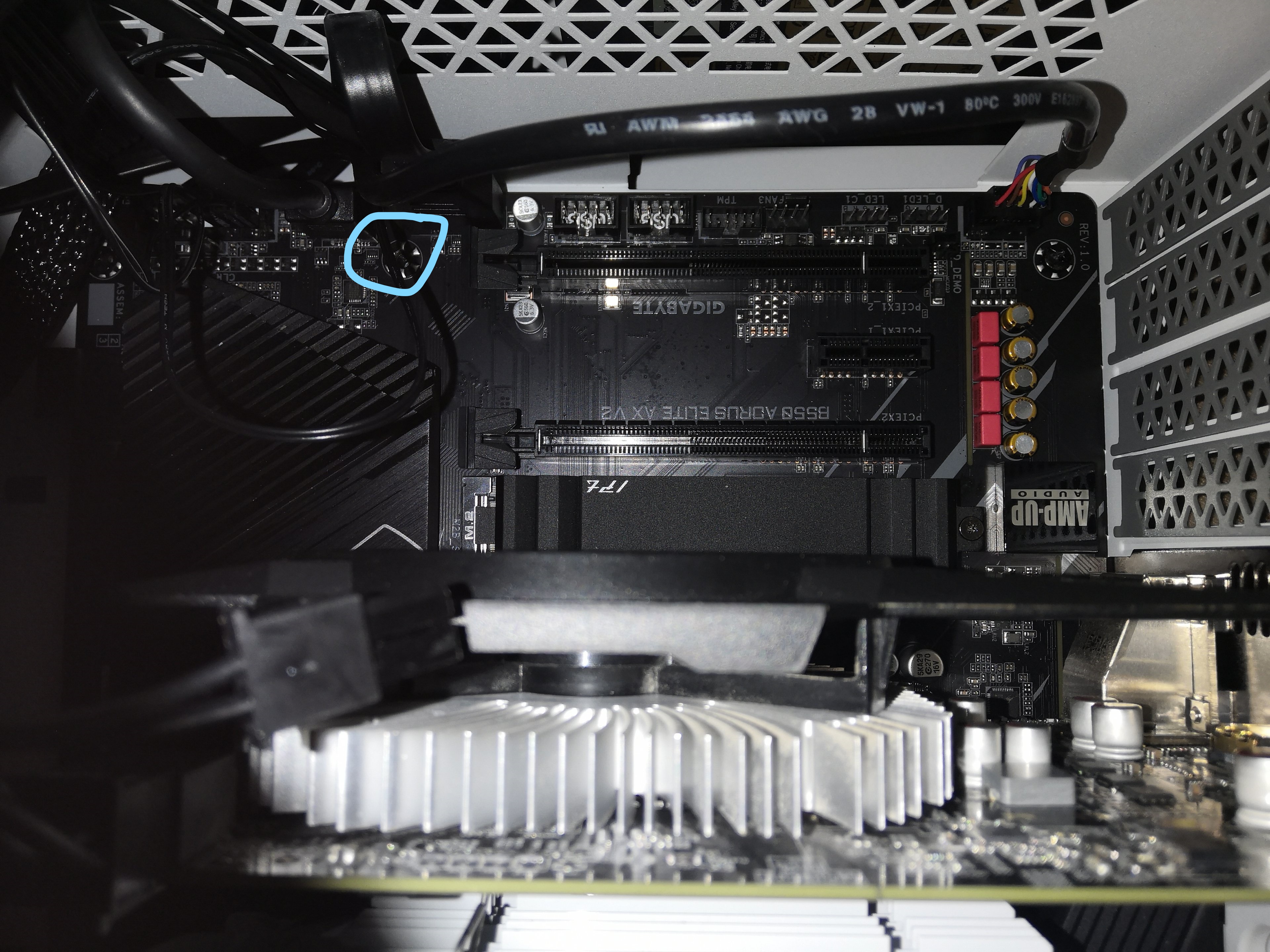

Solche Abstandshalter müssten im Gehäuse verbaut gewesen sein:
https://www.caseking.de/inline-mainboard-abstandshalter-10-stueck-metrisch-zuth-065.html
Meistens sind die schon passend für ATX-Mainboards eingebaut, hin und wieder muss man aber welche versetzen, entfernen oder hinzufügen. Wenn da einer an der falschen Stelle sitzt, kann das einen Kurzschluss verursachen.

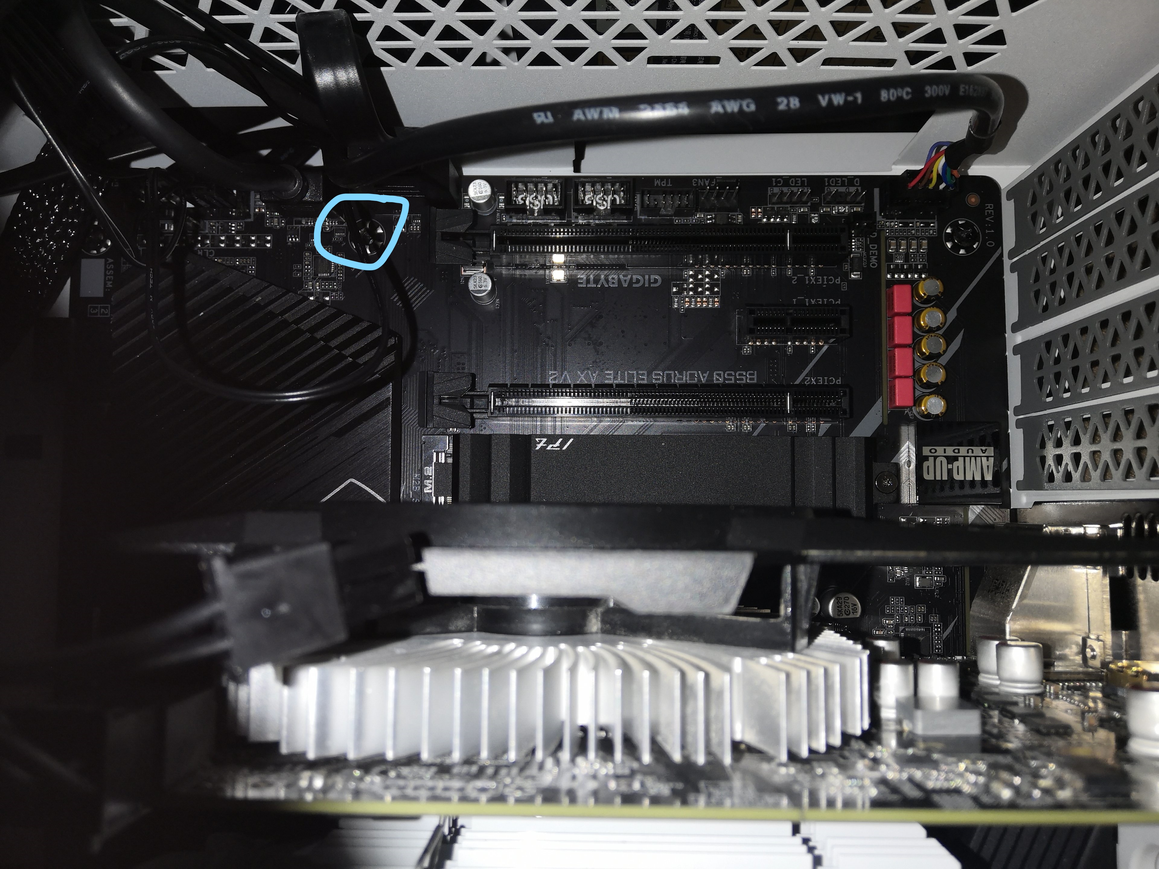

Sonst sieht der Zusammenbau ok aus. Eine Schraube fehlt vermutlich, dass hat aber mit dem Fehler eher nichts zu tun:
So oder so: Ich würde an deiner Stelle nochmal alles aus dem Gehäuse ausbauen und offen auf einer nichtleitenden Unterlage (Mainboardkarton o. ä) aufbauen. Auch nur die wirklich notwendigen Teile anschließen (Zweite SSD kann weg bleiben, ein Monitor und eine Tastatur reicht für's erste).

Habe wegen dem Licht jetzt genauer nochmal geguckt, das kommt tatsächlich genau aus dieser Stelle, wird dann wohl das LED sein
In der Packung lagen keine Abstandhalter also denke ich mal das sie bereits verbaut waren. Das gucke ich mir gleich nochmal genauer an aber zuerst befolge ich deine Ratschläge mit der Steckdose und der SSD, Danke dir schonmal für deine Hilfe.

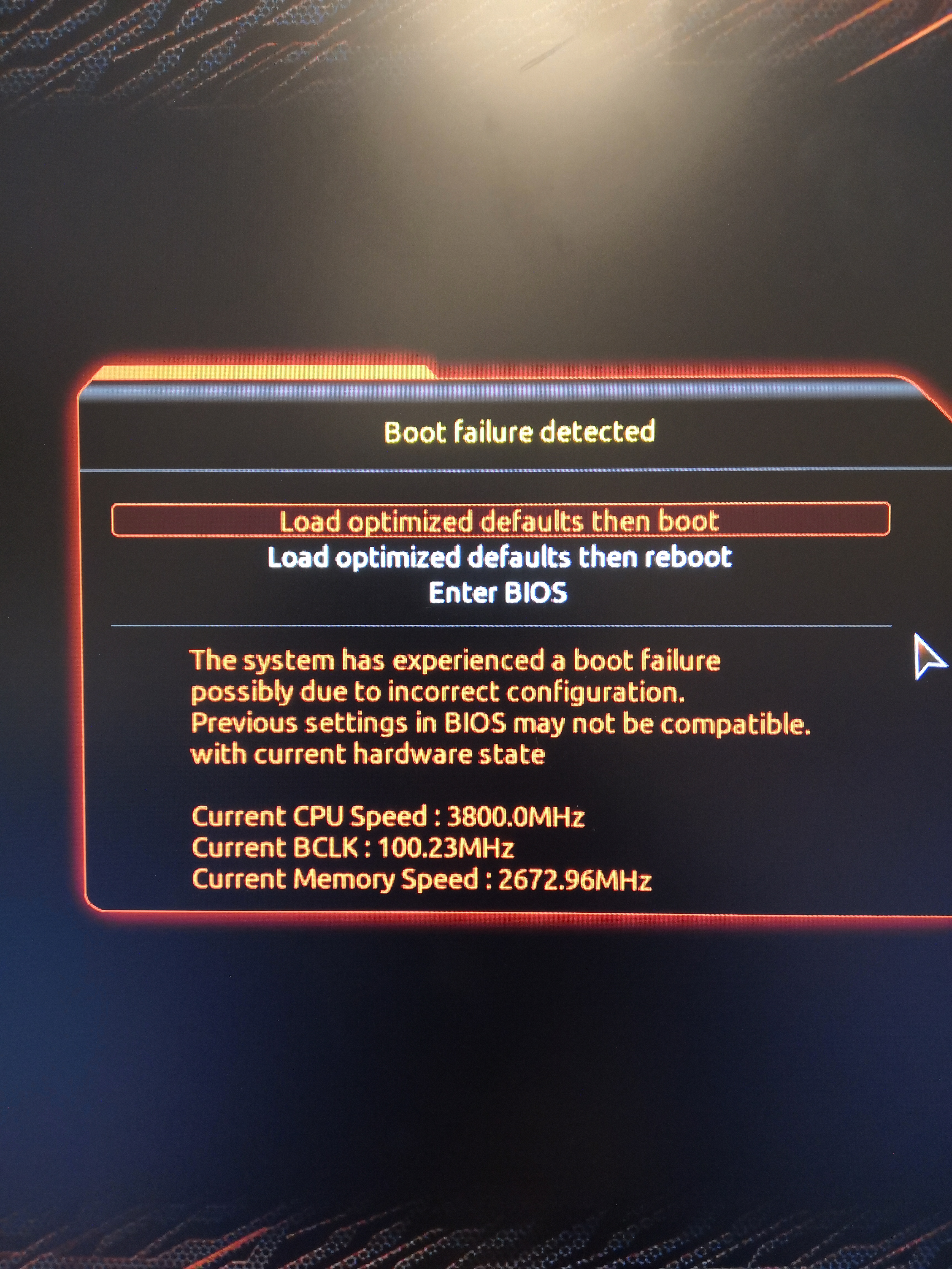

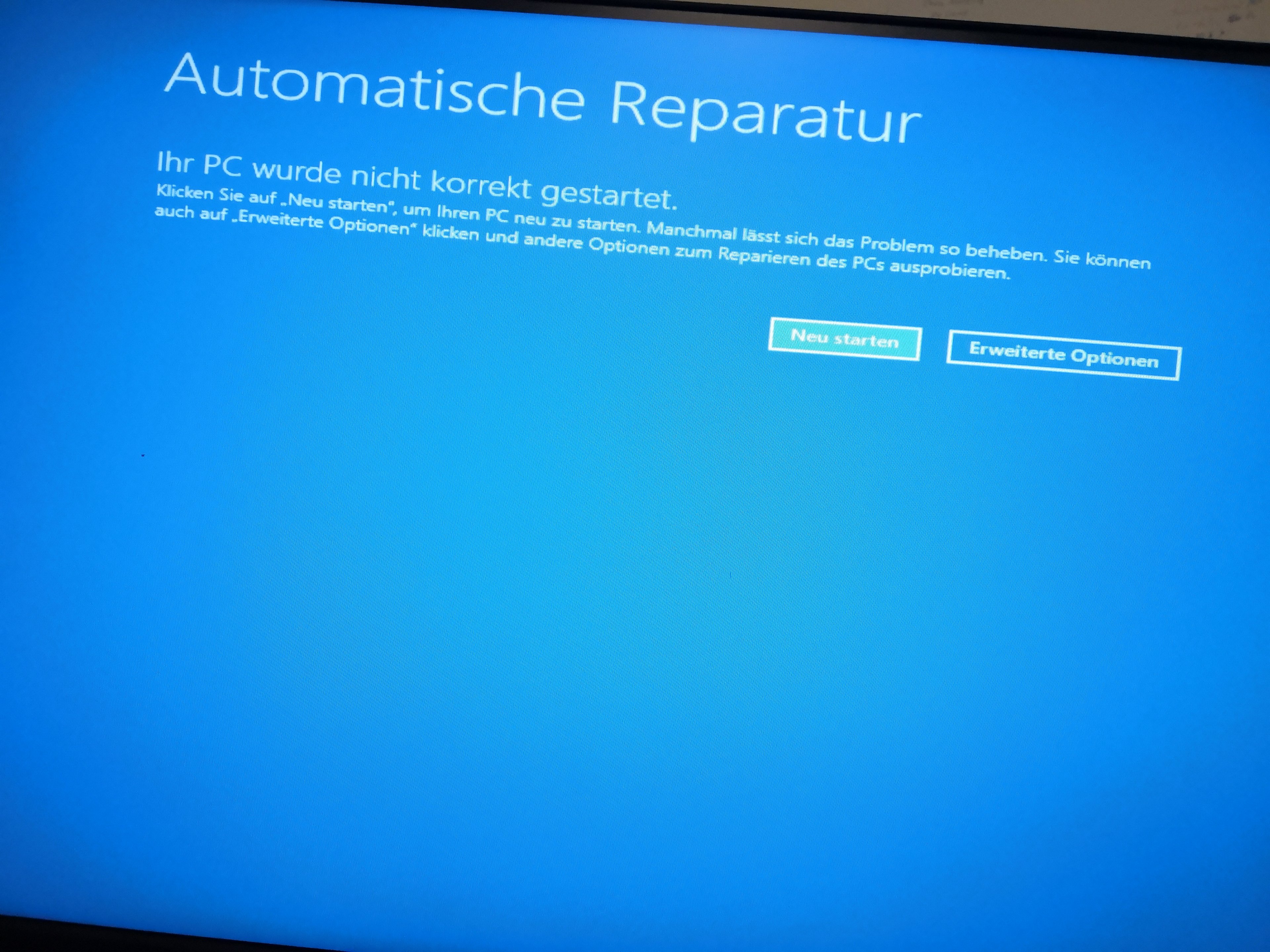

ich weiß nicht was passiert oder welcher deiner Schritte nun geholfen hat aber es geht nun wieder, habe alles wieder zusammengebaut. Vielen Dank. Ist zwar immer noch ne Fehlermeldung aber zumindest geht es an
