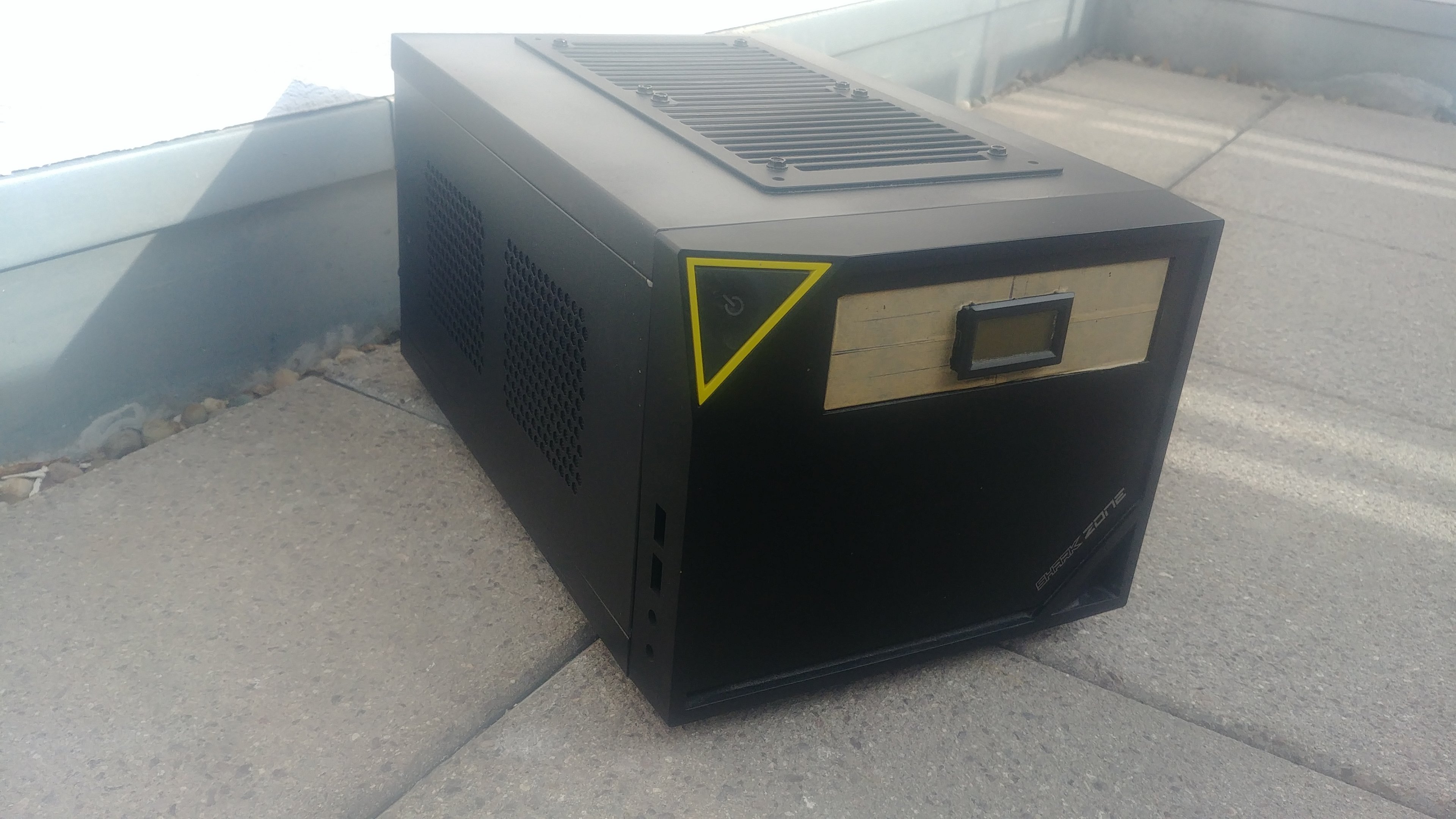

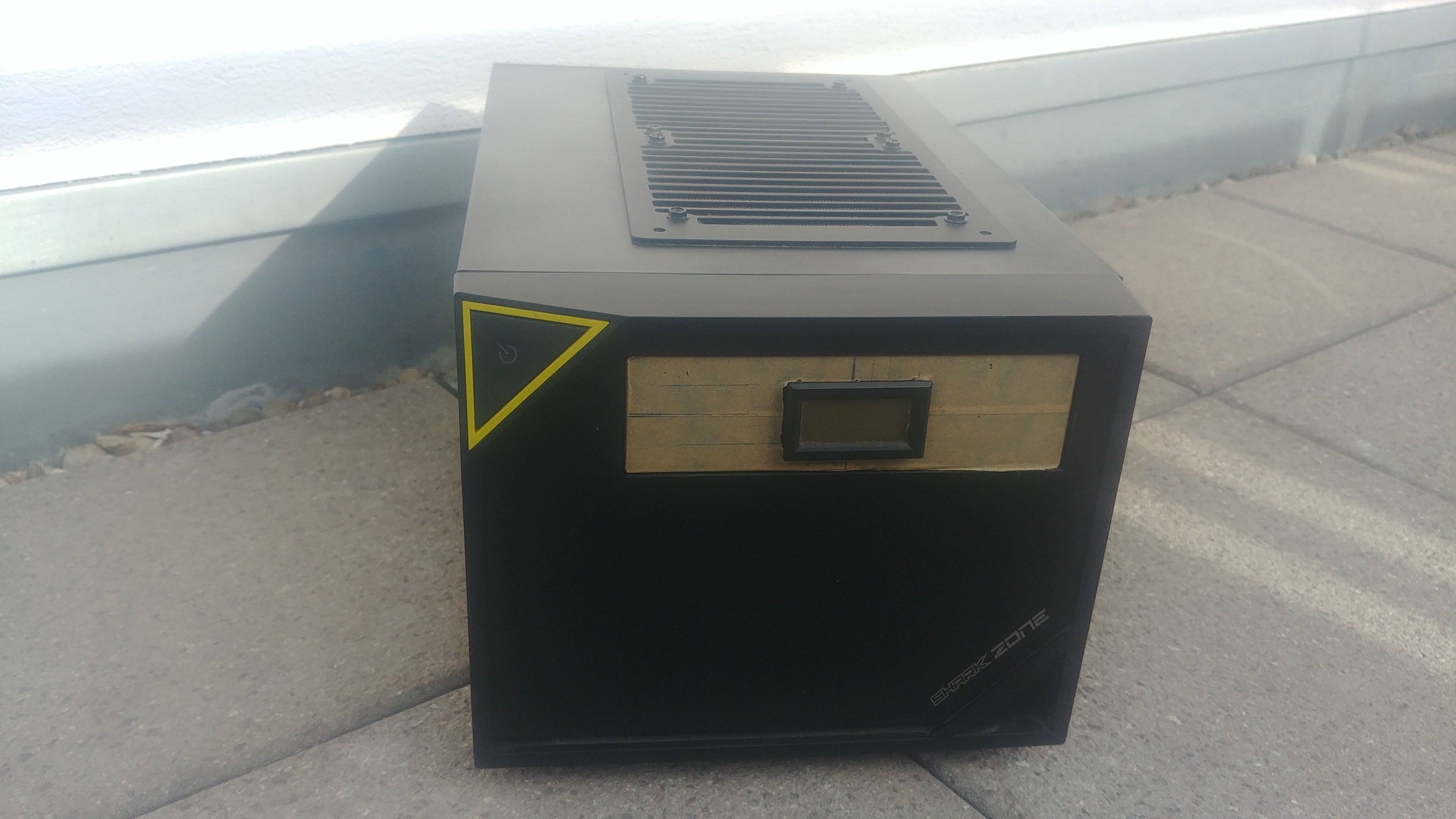

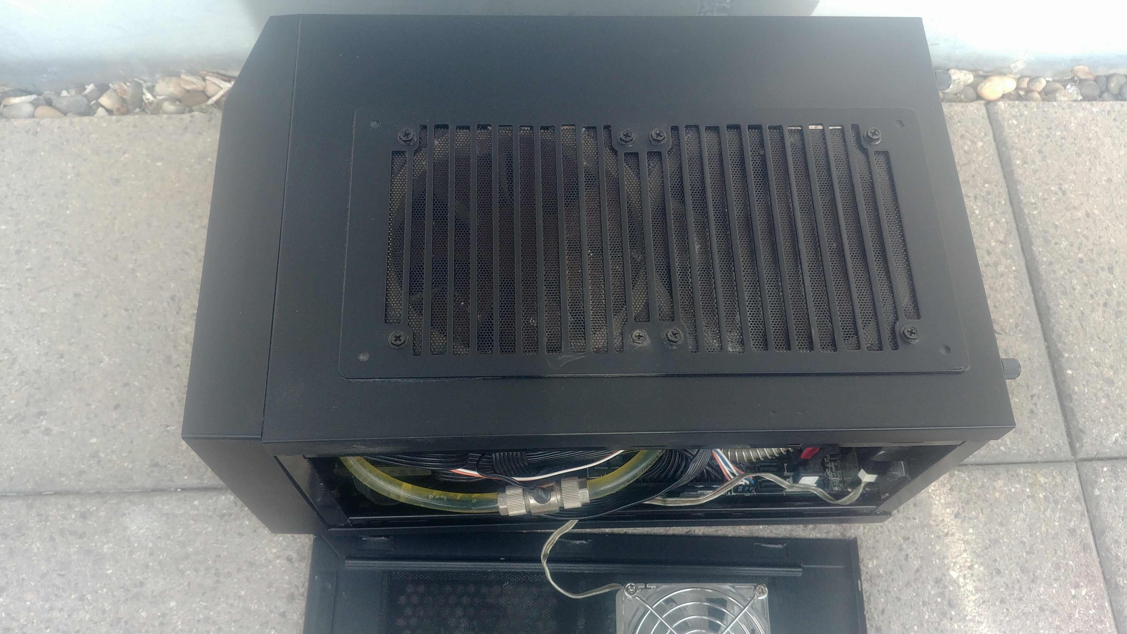

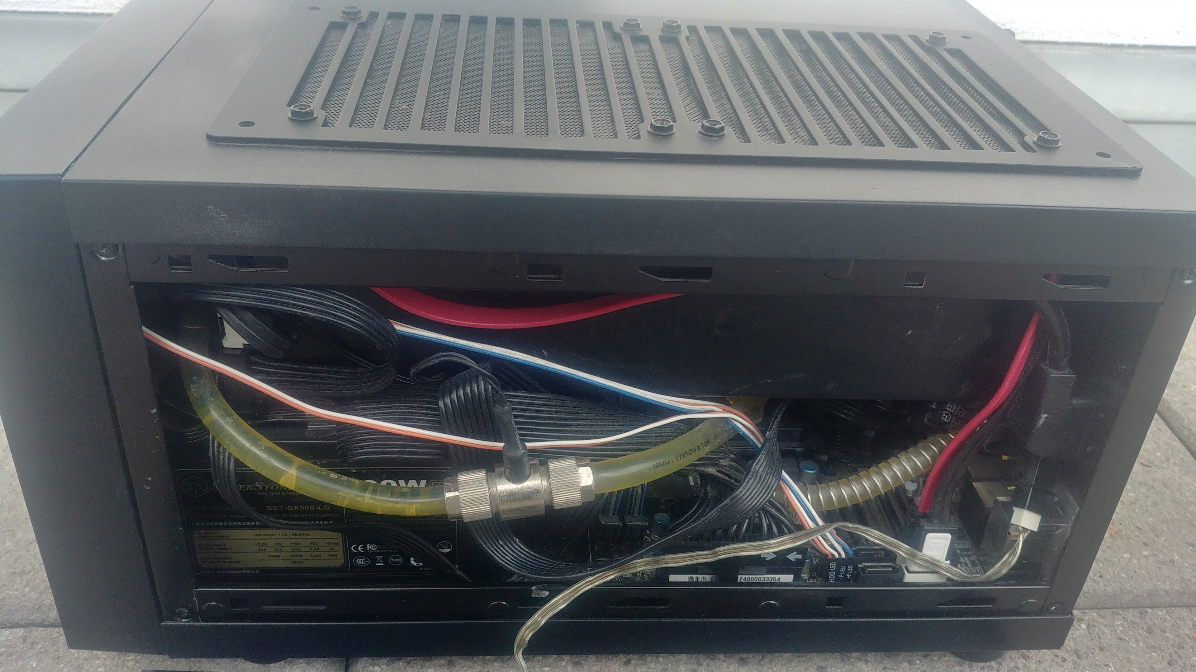

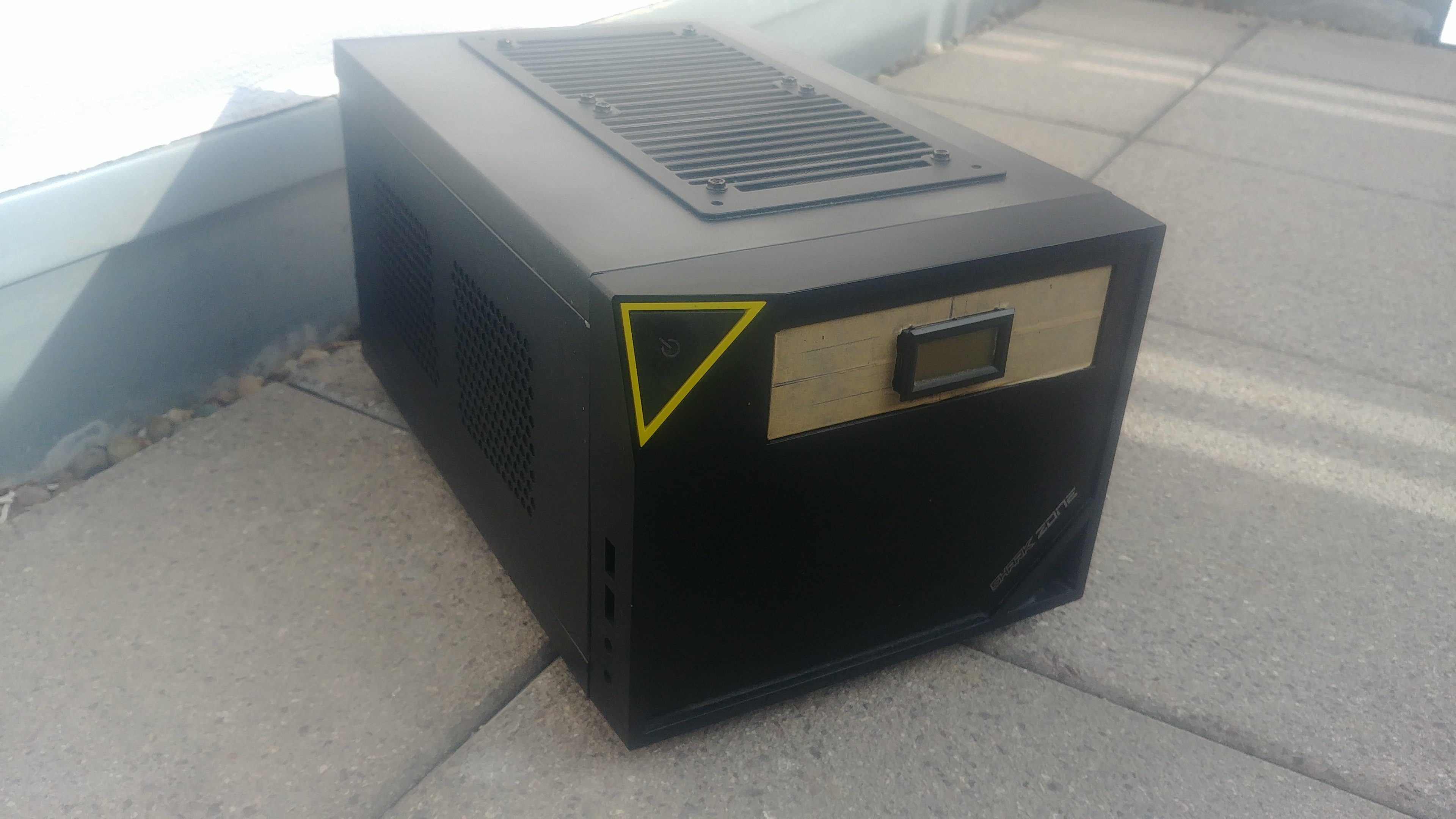

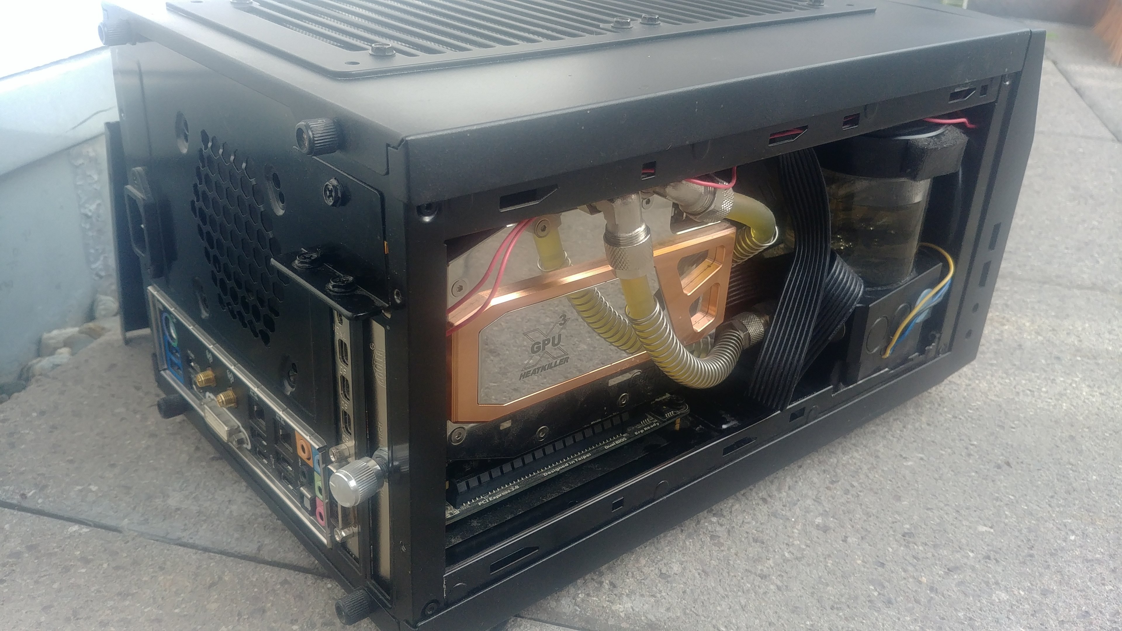

Ich weiß der Thread ist uralt und das Projekt eigentlich schon seit langer Zeit abgeschlossen. Finale Bilder gab es jedoch nie. Der PC läuft ohne Probleme.
Leider sind die Schläuche mittlerweile vergilbt (kein Raucherhaushalt), aber das Wasser ist sauber.

Schön, noch ein paar Bilder von diesem Projekt zu sehen!
Sieht gut - und verdammt eng :D - aus!
man nimmt auch keine klaren schläuche
die verfärben sich immer oder flocken aus und verdrecken das system
für ein gehäuse dessen inhalt man nicht siet nimmt man schwarzen tygon norprene schlauch der macht keine probleme.
nur so als randnotitz für die zukunft.
die vordere blende hätte man ja auch noch etwas besser machen können.
Die vordere Blende war gerade in Arbeit. Ist Abklebeband.
Bei bisherigen Projekten haben die klaren Schläuche durchaus ihre Farbe behalten. Der Schlauch lag halt schon länger rum und teilweise habe ich alte Reste verbaut. Kommt wohl daher.
