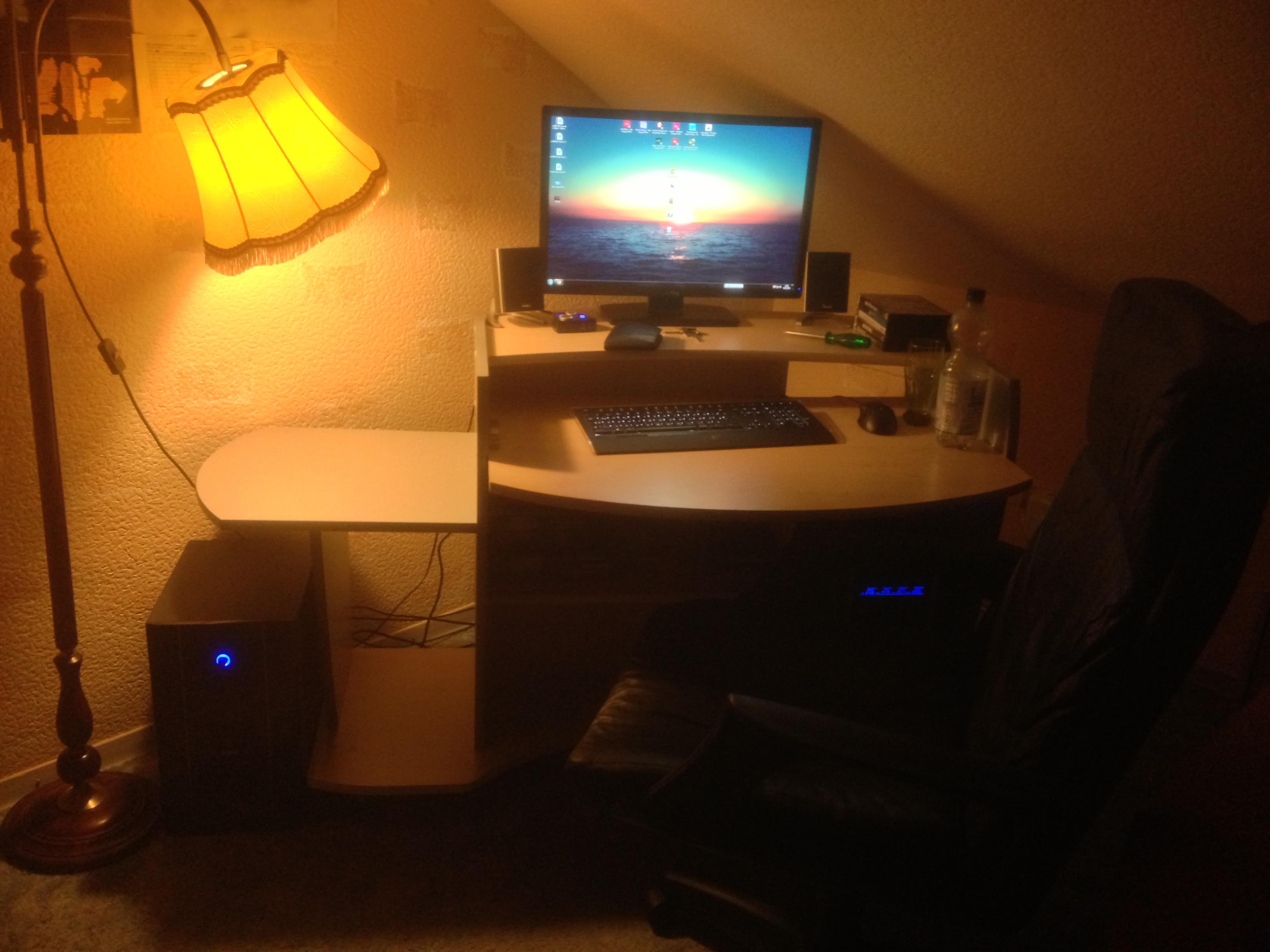

so ich hab den Sub mal neben den kleinen Tisch gestellt. Ist das so besser?
Ne, stell den rechts neben den Tisch wenns geht
Nur mal ein Beispiel. Nimm mal deine Hand und halte sie direkt vor einen Satelliten.
Was passiert ? Richtig, der SCHALL kann sich nicht mehr richtig ausbreiten.
Beim Sub ist es ähnlich, wenn auch nicht ganz extrem.
30-40cm Platz sollten vom Membran schon Platz sein.
Es sonst im Prinzip als wenn du den "zuhälst"

so hab ihn mal jetzt rechts hingestellt und ne aber der sound ist jetzt mal mega schlecht. da der sub jetzt neben dem rechner ist nimmt man ihn nur noch rechts wahr.
Das wundert mich nicht dass du ihn orten kannst
Wird auch so bleiben wenn er woanders steht.
So ist das nunmal bei Sub/Sat Systemen wo die Sats erst bei 150Hz anfangen.
Du kannst die Trennfrequenz soweit runterstellen dass du ihn nicht mehr orten kannst, dann werden aber gewisse Frequenzen aber garnicht mehr dargestellt.
Du kannst den Sub aber auch wieder links hinstellen und im Gebrauch zumindest soweit vorziehen, dass das Chassis an der Seite nicht mehr direkt den Tisch anstrahlt. Wenn du die Anlage aus hast, schiebste ihn wieder zurück.
So hab ichs auch gemacht bei meinem letzten Sub/sat System
