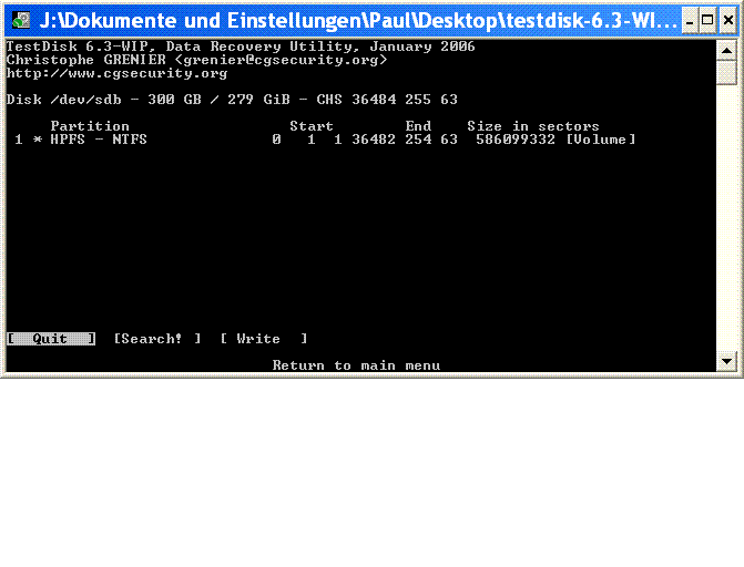

Habe jetzt erst mal testdisk installiert und gestartet:
1. Schritt- war nichts auffälliges aber
2. Schritt, da schreibt er:
"Warning: the current number of heads per cylinder is 240 but the correct value may be 255 Use the Geometry menu to change this value.
Soll ich jetzt gleich in Geometrie die "Heads per Cylinder" auf 255 setzten oder mach ich da eher was kaputt. Muss nämlich ganz ehrlich gestehen ich weiß nicht so richtig was ein Head per Cylinder ist.
Das mit den Rechten schaue ich mir gerade an- könte schon sein das das der Grund ist. Kann nämlich alle Files problemlos mit testdsk auflsten. Also es ist wenigstens noch nicht alles verloren.
Lg Pauli
Gehe mal in Testdisk auf das Menü Geometry und ändere den Wert bei Heads auf Standard 255.
Wenn der nicht stimmt wird die Partition auch nicht gefunden.
Hier ist mal ein Beispiel.
https://www.computerbase.de/forum/sho...light=Geometry
Überlege dir ob du einen Thread erstellen möchtest und die Bilder posten.
Viele Grüße
Fiona
Ok, dann poste ich mal...
also hier der Screenshot nachdem ich die die heads auf 255 gesetzt habe. Danach Analyse etc.
Edit:
Übrigens habe ich auch im abgesicherten Modus als Administrator keine Registrierkarte "Sicherheit" unter Rechtsklick am Laufwerk/Eigenschaften. Das Heißt dann wohl, das es nichts mit den Rechten zu tun hat oder?
//Doppelpost über Änderungs-Button aufgeräumt.
Gruß Fiona
