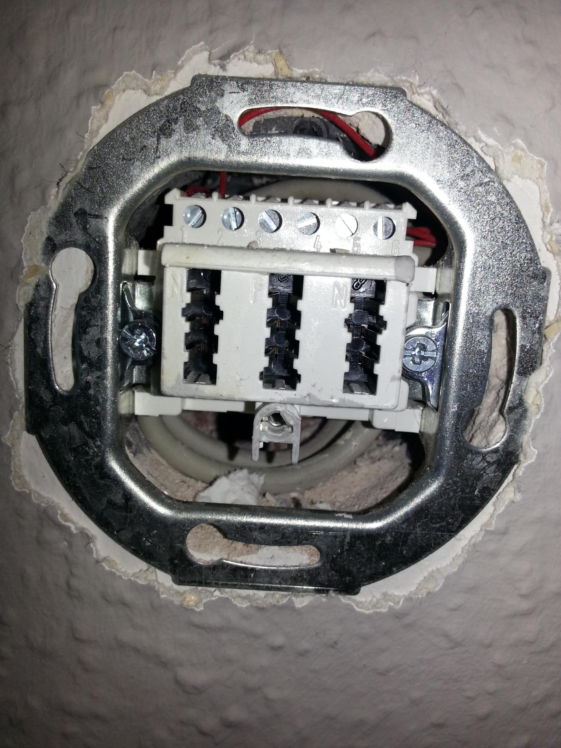

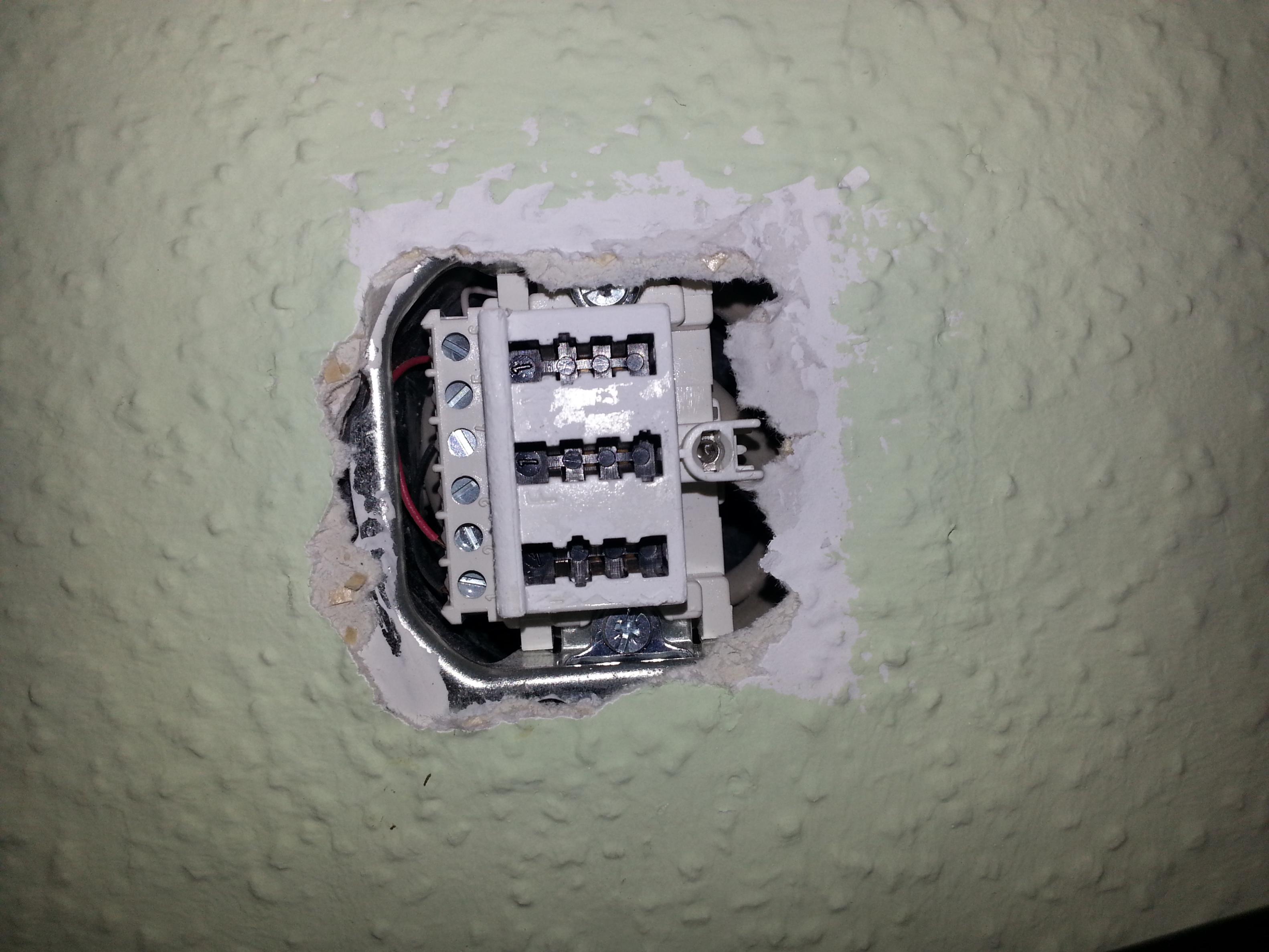

Musst schauen ob da eine Kabelverbindung drin ist, an die du rankommst und dann umklemmen. Die im Kinderzimmer muss man auch nicht zwangsweise deaktivieren, denn man kann mehrere TAE Dosen an einem Anschluss haben. Immer besser als nicht funktionierende Dosen in der Wohnung.
Nach dem wenigen was man an Verdrahtung erkennen kann, dann sollte die Dose im Flur automatisch funktionieren, wenn im Kinderzimmer nichts eingesteckt ist. Ergänzung: Zumindest wenn an Klemme 5 und 6 tatsächlich ein Draht angeschlossen ist und somit keine optische Täuschung nur auf dem Bild ist.
Es sei denn, es gibt noch eine versteckte Dose in der Wohnung, oder die Dose im Kinderzimmer hat bereits auf Grund alter einen defekt bei den internen Schaltkontakten.

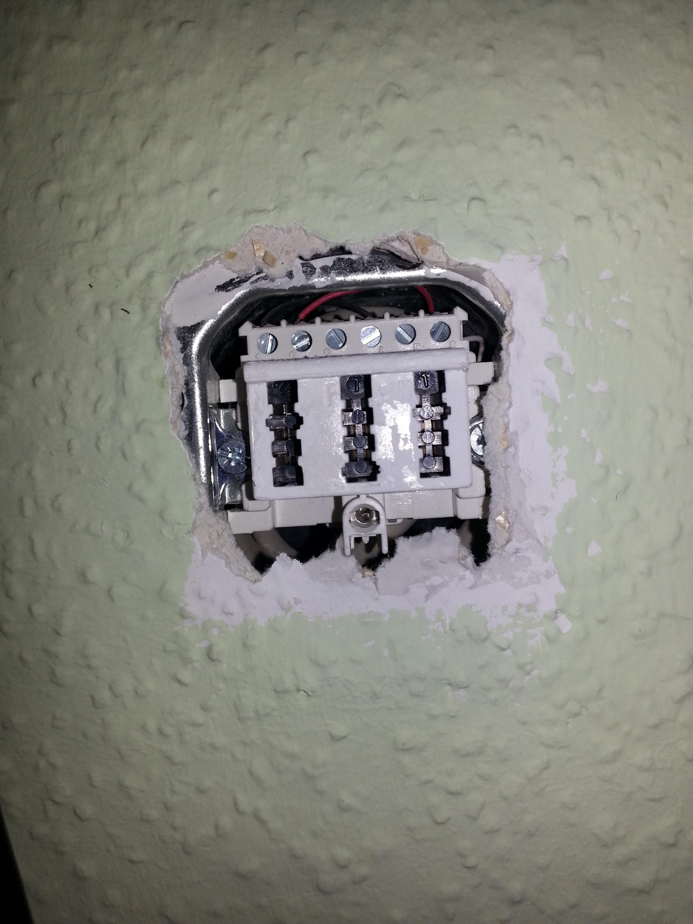

Wenn es hilft hole ich morgen früh mal beide TAE Dosen aus der Wand und mach erneut ein foto von beiden
Habe jetzt mal ein Foto mit licht von der TAE Dose aus der Diele gemacht
5 und 6 ist ja nicht angeschlossen

Für mich sieht das nicht so als wäre 5 und 6 verdrahtet. Eher unglücklich fotografiert.
Eigentlich ist die Sache doch klar. Die TAE im Kinderzimmer ist die 1. TAE. Dort sind nur La und Lb angeschlossen. Die TAE in der Diele ist nicht verkabelt. Deshalb konnte der Techniker dort auch nichts messen und hat gefragt ob es noch weitere Telefondosen gibt.

In der Diele sind 1+2 angeschlossen, 5 und 6 wie es auf den Bildern zu sehen ist nicht
-> Im KiZi geht 1 schwarzes Kabel in 1 rein und ein rotes in 2
-> In der Diele nur 2 Rote in 1 und 2
Basti21 schrieb:In der Diele sind 1+2 angeschlossen, 5 und 6 wie es auf den Bildern zu sehen ist nicht
Bei einer Reihenschaltung wären in der 1. TAE 1+2 belegt, sowie 5+6 als Weiterleitung zu 1+2 in der 2. TAE
Wahrscheinlich war es mal so angeschlossen und 5+6 wurde (spätestens) als der Vormieter sein Büro im Kinderzimmer errichtet hat abgeklemmt. Vorausgesetzt er hatte auch DSL. Telefon ist da nicht so empfindlich.
Basti21 schrieb:-> Im KiZi geht 1 schwarzes Kabel in 1 rein und ein rotes in 2
Wenn im Flur auf den roten Drähten noch schwarze Kringel sind, dann ist dies noch ein Original Post-(Telekom-) Kabel. Somit war dies früher zumindest die erste Dose in deiner Wohnung. Vermutlich damals auch die Einzige.
Die im Kinderzimmer/ehemals Büro wurde dann später bei Umbauarbeiten mal nachträglich installiert.
In dem Fall, wenn sich im Flur neben den roten, nicht auch ein rot/schwarzes Paar befindet, bzw. im Kinderzimmer nicht neben dem rot/schwarzen nicht noch ein rotes Paar zu finden ist, dann hast du ein Problem. Du mußt herausfinden wo sich beide Leitungen treffen. Mit Glück im Keller am Verteiler. Mit Pech irgendwo in einer Unterputzdose. Sollte aber zu finden sein. Mit viel Pech, wurde irgendwo unter Putz ohne Dose einfach ein Knoten gemacht.
Schraube doch mal beide Dosen raus udn gucke welche Kabel das so ankommen. In einer Dose werden wahrscheinlich 2 Kabel ankommen. Wenn dies die Dose im Kinderzimmer ist verbindest du einfach die rote und die schwarze Ader mit der roten und schwarzen Ader des zweiten Kabels. Vorsicht. Bei neueren Installationskabeln ist die Farbcodierung anders. Die erste Telefondose muss auch nicht unbedingt die LSA Anschlüsse haben. Habe das auch schon anders gesehen. Bei uns hat sich übrigens noch keiner beschwert und das obwohl wir das gesamte Telefonnetz im Haus umgekrempelt haben. Da gab es auch noch keine Probleme mit der ersten Dose. Bis jetzt haben sie sowieso immer die Endgeräte gemessen. Alles nach APL wird von uns sowieso selbst verwaltet und überprüft.
