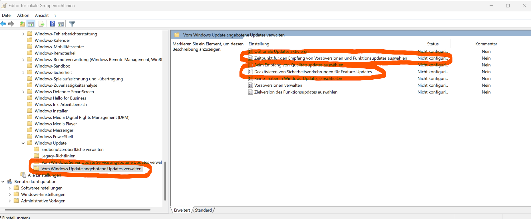

Hi @CyborgBeta ,
falls du wirklich das Update über die normale Windows Update Funktion pushen möchtest musst du erst in den Gruppenrichtlinien den Status der beiden Einstellungen hier aus dem Screenshot aktivieren:
Danach dann über das Terminal oder die Eingabeaufforderung "gpupdate /force" eingeben und ausführen, deinen Rechner neu starten und dann kannst du es über Windows Update ganz normal updaten.
Hat bei mir so funktioniert und läuft auch einwandfrei. Nur den Windows Update-Bereinigungs Bug habe ich auch.
Würde aber wenn ich du wäre mit deiner SSD noch warten.
Reaktionen: Avenger84 und CyborgBeta

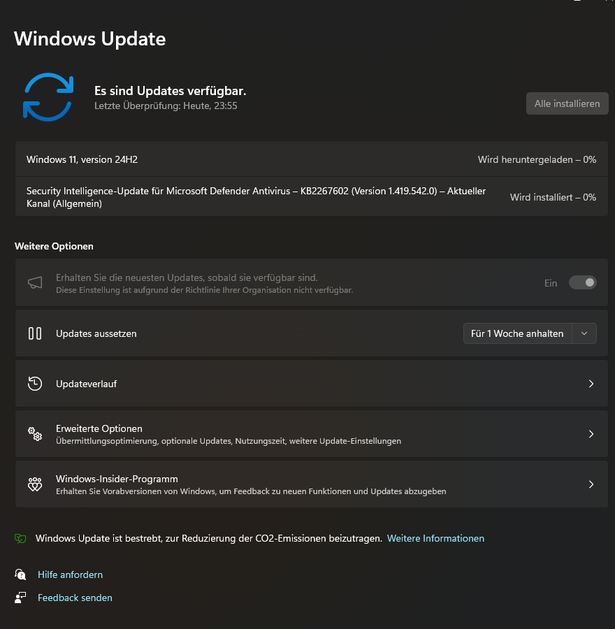

Bin deiner Anleitung gefolgt und prompt ist es da ...
Reaktionen: ken.adams81
Er steht jetzt bei 99 %. Wann geht es weiter? Den Virenschutz hab ich vorhin vorübergehend deaktiviert schon.
Nun geht es weiter... wird installiert

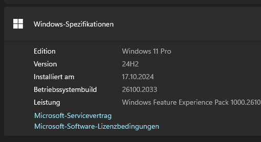

Es hat geklappt :D
Fazit: Mit der SN 570, 1 TB funktioniert es.
