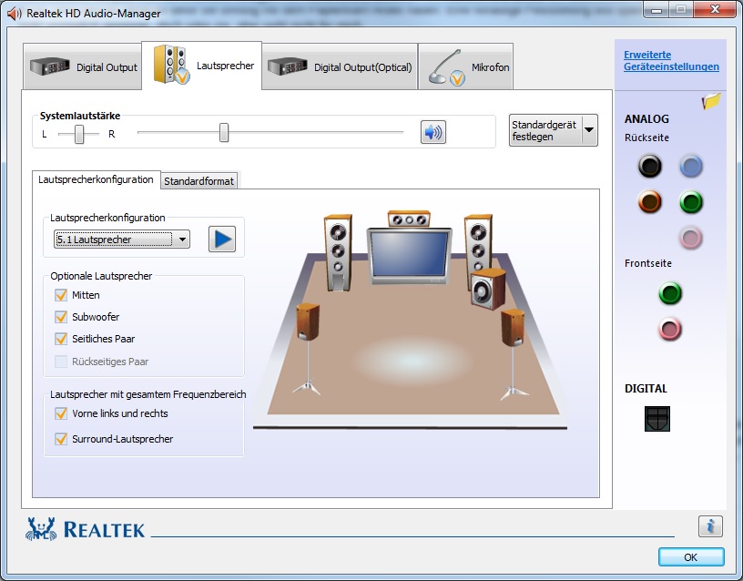

Normalerweise springt der Treiber an, wenn man einen Stecker einsteckt und fragt dann, wofür er den Ein/Ausgang verwenden soll.
Bei Realtek funktioniert das über den Treiber, da kann man frei konfigurieren was man wofür nutzen möchte.
Musste im I/O Menü rechts auf die entsprechenden Ausgänge klicken.
Ich glaube alternativ kann man es bei Windows 7 auch bei den Audioeigenschaften in der Systemsteuerung umstellen

Das Funktioniert mit Realtek aber nur solange wie der Mainboardhersteller sich den Kopf gemacht hat und die benötigten Schaltungen realisiert hat. Realtek Chip bedeutet daher nicht zwingend Flexibilität.
Der Soundchip muss 5.1 erstmal grundsätzlich können, so kann er alle drei üblicherweise vorhanden Buchsen dafür nutzen, jede Buchse kann nur zwei Kanäle, entsprechend brauchst Du im Analogbetrieb bei 5.1 drei und bei 7.1 vier Klinken.
Alternativ benutzt man auch gern einen einzigen elektrischen oder optischen Digitalausgang zu einem Decoder an welchem dann die Lautsprecher hängen.
Den Kopfhörer kann man in der Regel über den Front-Anschluss des Gehäuses anbringen, wenn ein entsprechendes Frontpanel vorhanden und am Board angesteckt ist. Siehe die Möglichkeiten auf dem angehängten Bild.
Du musst ihm Treiber dann aber auch immer sagen das er 5.1 etc. machen soll im Analogbetrieb, er stellt es nach jedem Treiberupdate nämlich wieder auf Stereo zurück, zumindest bei mir.
