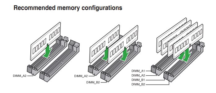

Im Handbuch oder sonst wo, habe ich zu den Steckplätzen nichts gefunden, ich gehe davon aus, dass es egal ist, ob man den 1. + 3. nimmt oder halt 2. + 4.

Bios sollte aktuell sein, Ramsteckplatz ist nicht egal, a2+B2 nehmen.

Die Slots sind nicht egal und die empfohlenen Konfigurationen stehen auch im Handbuch
Ja A2 und B2 bzw. A1 und B1 sollte klar sein, aber welche Kombo bevorzugt ist, habe ich nichts zu gefunden.
immer die, die weiter weg von der CPU sind, sind die besseren Slots, also a2 und b2
Das Bild zeigt die zu bevorzugende Kombo -> A2 - B2
