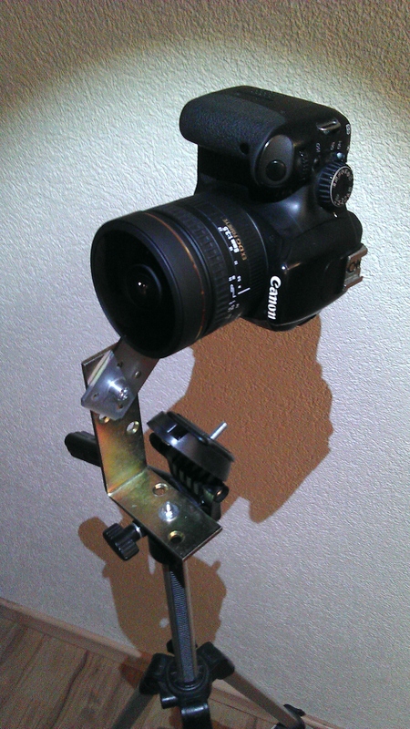

Hier noch der Nodalpunktadapter eigenbau:
Danke
Je offener die Blende (kleiner die Zahl), desto mehr Licht fällt auf den Sensor --> kürzere Belichtungszeit möglich. Allerdings nimmt verringert sich der scharfe Bereich (Schärfentiefe), was in deinem Fall vielleicht auch nicht unbedingt gewünscht ist
wenn ich das richtig sehen ist das ein Hama oder cullman 20€ stativ, bei der verlagerung des punktes würde ich dir da langsam zu einem anderen stativ raten ^^
nachdem mein erstes Cullman umgekippt war(ohne cam drauf) , war ich es satt, jetzt liegt es auf dem meeresgrund der Ostsee ^^

Ja, ich werde mir bald ein gutes Stativ mit richtigem Nodalpunktadapter zulegen.
